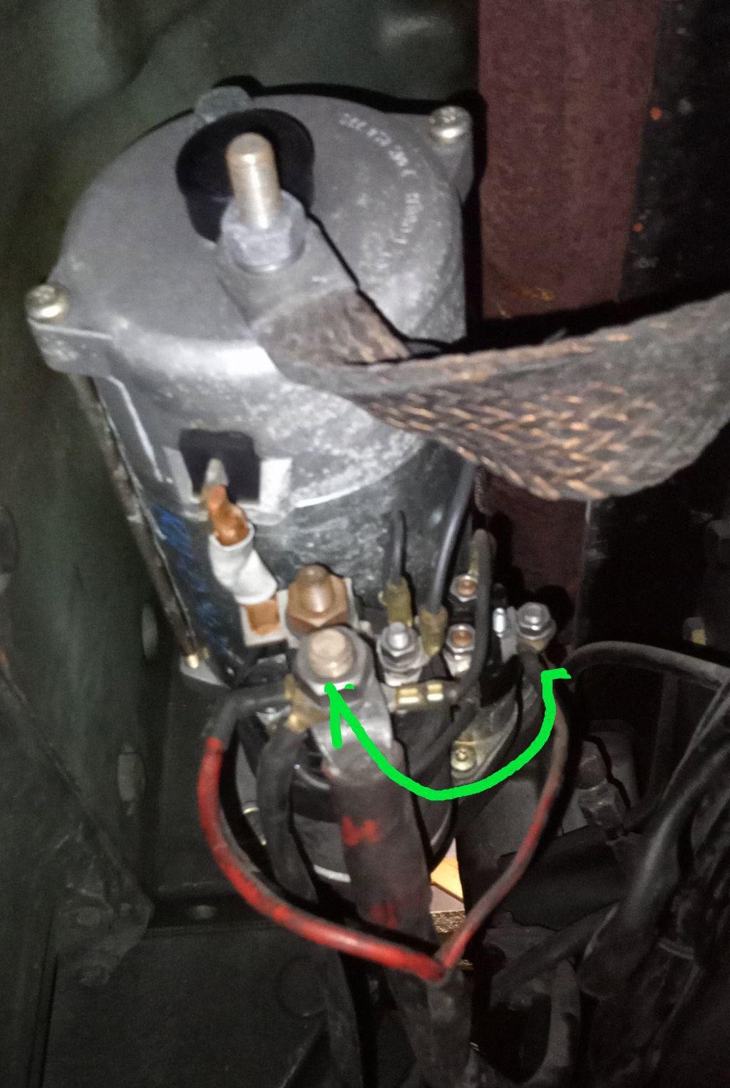

flyfree
Beiträge: 466
Re: Mercedes NG Anlasser dreht nicht mehr/ Fragen zur Testvorgehensweise/ wo sitzt das Starterrelais?
#21 Beitrag von flyfree » 2023-04-03 22:19:56
Die zwei haben wir überbrückt, lief nach ner Sekunde
Also sind Anlasser und Magnetschalter okay.
Bleibt:
Zündschloss
Relais
Kabelbruch
Microirgendeinscheiss

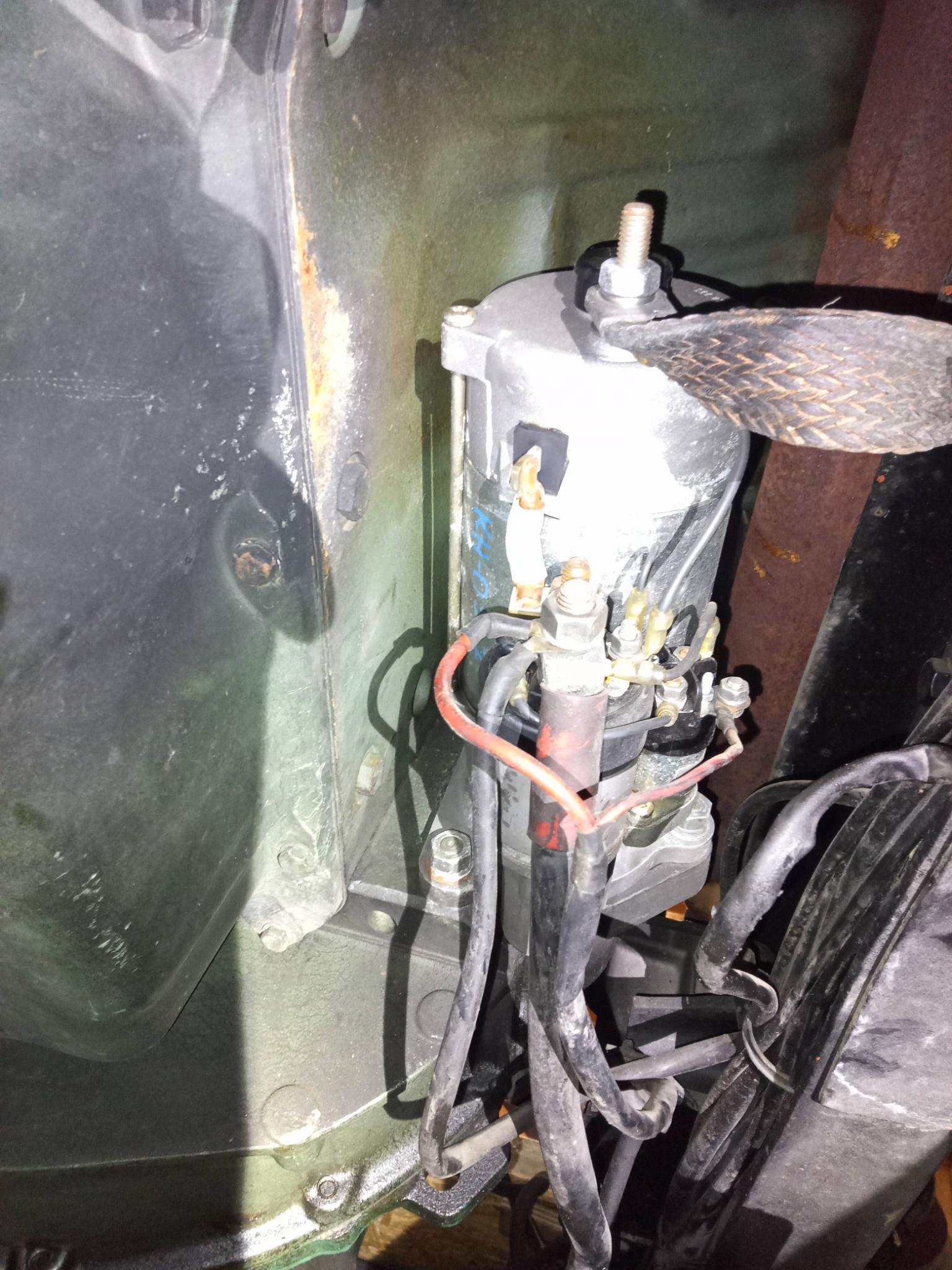

#22 Beitrag von flyfree » 2023-04-03 22:43:57
[attachment=1]
Irgendwie hat der Anlasser gefühlt hunderte Anschlüsse, die ich so noch nie gesehen habe. Er hat neben dem Magnetschalter noch ein drittes Teil, von dem ich keine Ahnung habe was das ist. Steht auch nicht im Stromlaufplan
Beiträge: 18910
#23 Beitrag von Pirx » 2023-04-04 8:13:00
flyfree hat geschrieben: ↑
2023-04-03 22:43:57
Fahrgestellnummer?
#24 Beitrag von Joerg aus Kiel » 2023-04-04 8:31:57
2023-04-03 22:43:57
signal-2023-04-03-22-27-17-658.jpg[attachment=1]

Cool das er läuft, Glüchwunsch, dann auch wieder an den Federspeicher denken und weitersuchen. Hat Dein MB einen Startknopf am Motor?

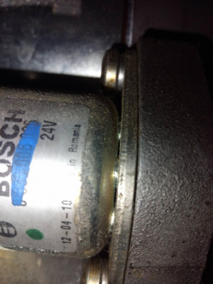

Deses zusätzliche Teil kenne ich auch nicht. Ist das evtl. Ein Kondensator zur Batterieunterstützung beim Starten?
um da eine wirksame Kapazität zu haben müsste der überschlagsmäßig deutlich größer sein. Kondensator am Anlasser habe ich noch nicht gesehen.

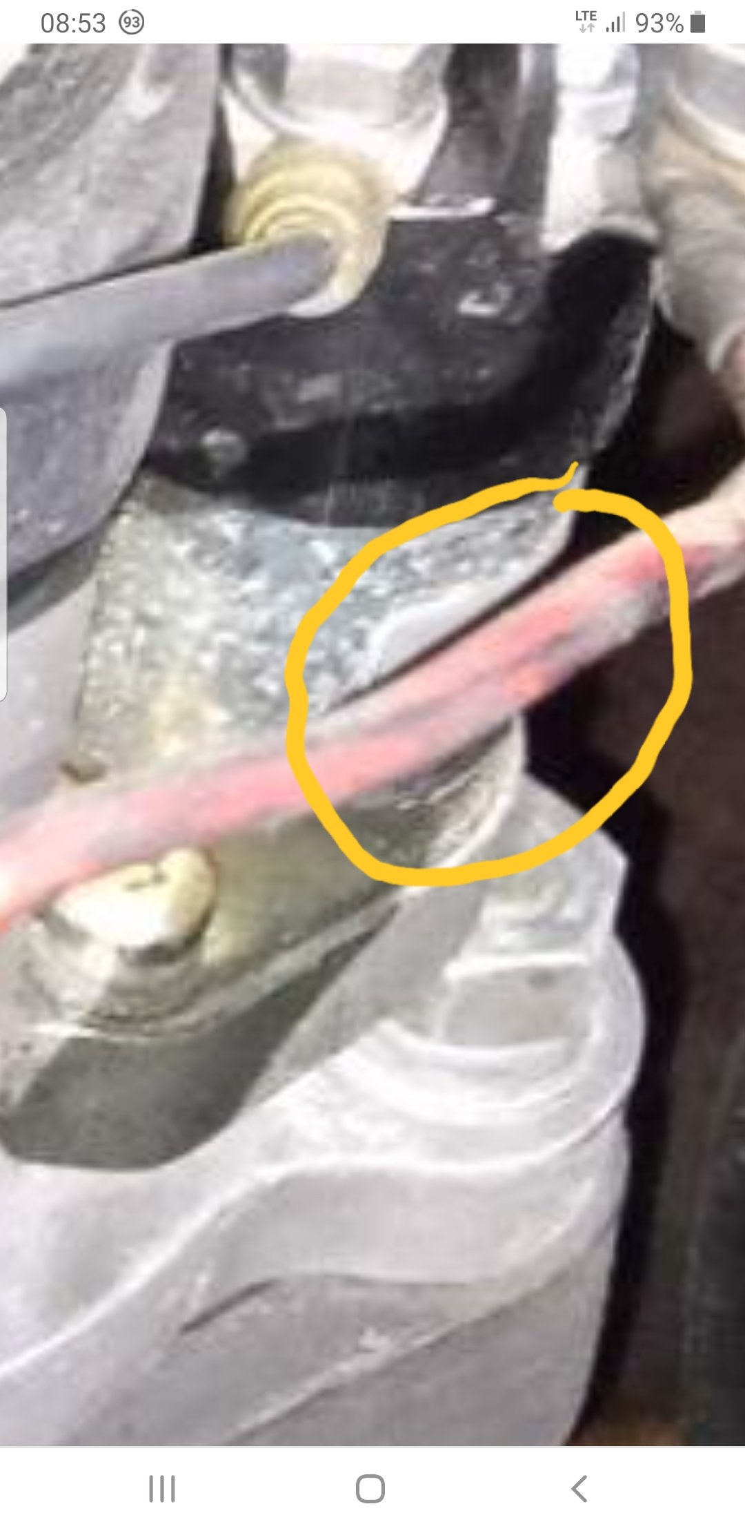

Ist an der Stelle die Isolierung noch in Ordnung?

@ LutzB: ein sehr guter Hinweis!! Danke! Werde ich auch beim nächsten Mal checken.
Das runde Teil hat die Bosch-Nummer 0 333 006 026. In manchen Shops wird es als Relais bezeichnet, in manchen als Magnetschalter: Zusatz: Hochleistungs-Schliesser

Gerade eingefallen: den habe ich schon getestet. Geht nicht.
Deswegen bleiben eigentlich nur noch Relais, Kabelbruch, Kabelisolierung und Microscheiss als Fehler übrig.
