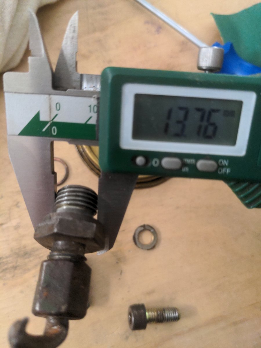

Leiiiider: nein. OliverM hatte recht, es ist M14!
(Ich hatte doch schon Bilder gemacht, aber auf anderem Gerät)

Re: Suche Einschraub-Taster M14 mechanisch druck- und ölfest
Verfasst: 2023-03-29 7:32:22
von Fernwehbus
Wilmaaa hat geschrieben: ↑
2023-03-28 23:14:39
...aber gut zu wissen, wer unsere Bemühungen um ein langlebiges Forum möglichst ohne vermeidbare Probleme wertschätzt und wer eher nicht.
:unwuerdig: Ich gelobe Besserung! :blume:
So, zu früher Morgenstunde das Teil der Begierde aus dem fettgeschmalzten Traum geholt und vor die Linse gezerrt:
Dank der netten Forensianer hier ist schon ein Kandidat für die elektrische Schaltaufgabe zu mir unterwegs. Sobald verfügbar, werde ich testen und berichten.
Danke für die Hilfe!
