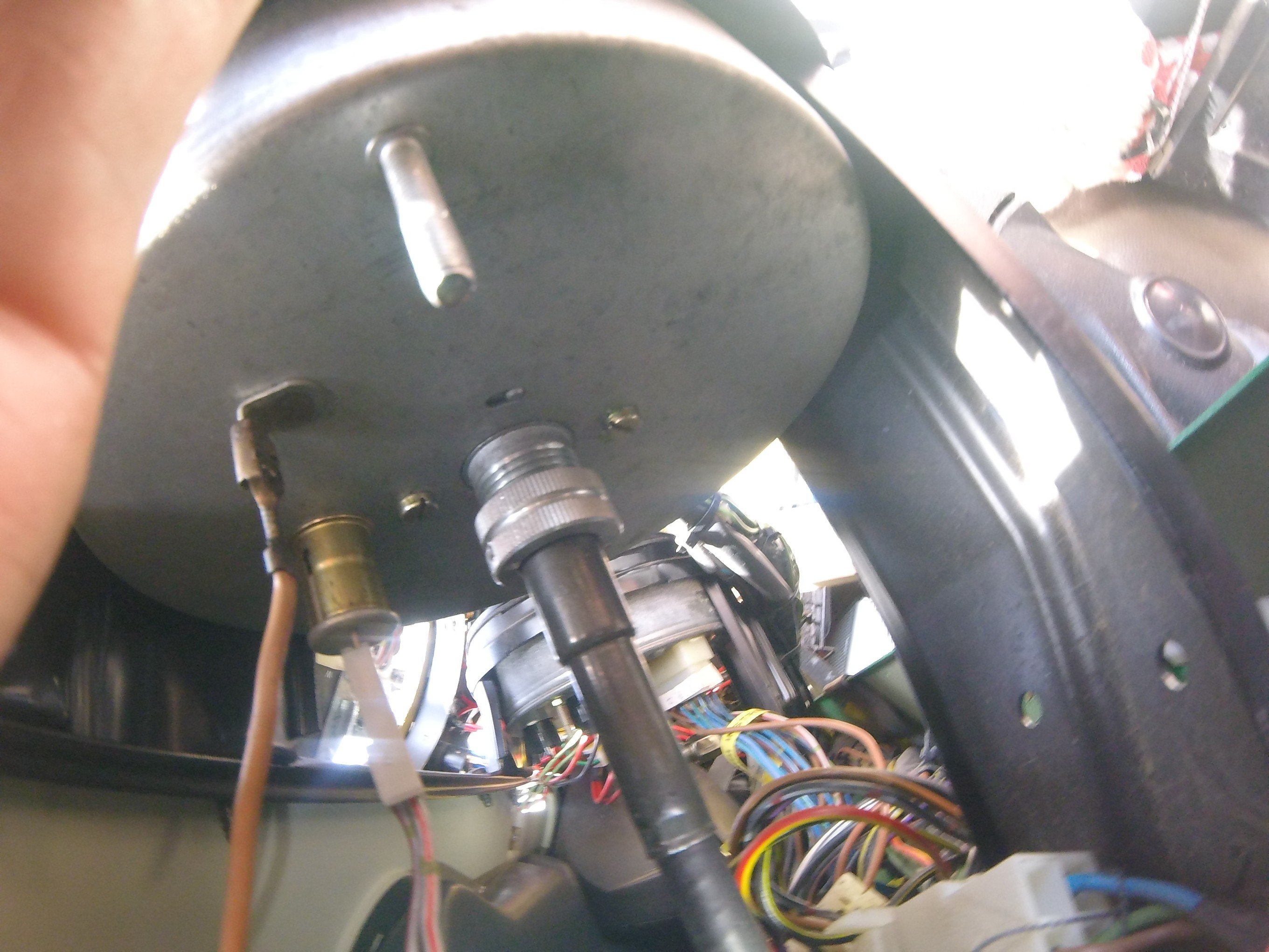

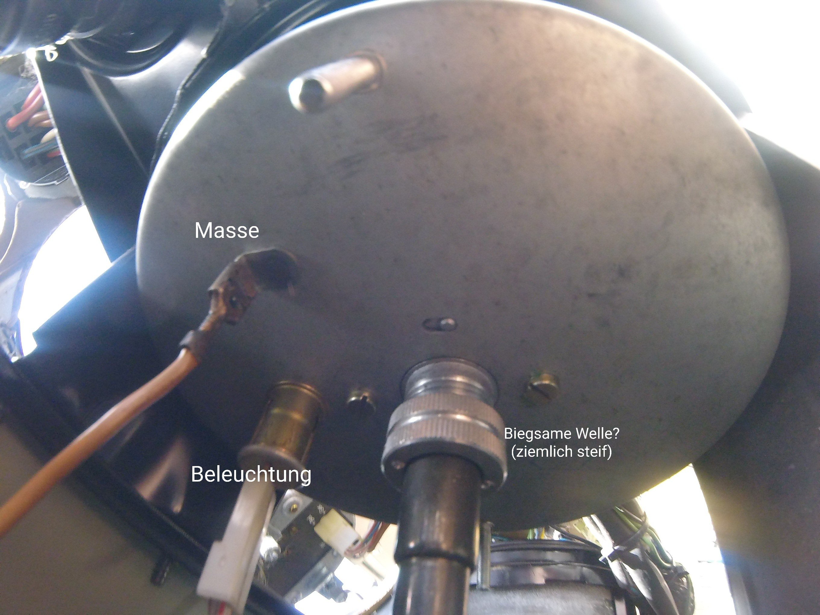

#12 Beitrag von el_vago » 2023-04-01 11:53:29
Der Tacho von unten:
Aufschrift: VDO, Made in Germany. Stempel: 128, 6.79; keine Teilenummer sichtbar. MAX 140kmh, Durchmesser 145MM
Elektrische Anschlüsse: Massekabel BRAUN, Beleuchtung: 2x ROT- WEISS
Mechanisch: BIEGSAME WELLE (??) mit Überwurfmutter; so steif, dass sie sich nicht ohne weiteren Ausbau abziehen lässt. Das Kabel trägt die Aufschrift MANNESMAN KIENZLE.
Bei den Sonderaustattungen habe ich nichts gefunden, was auf Austausch von Tachograph gegen Tachometer hinweist. Evtl. beim Übergang vom BGS zur Feuerwehr ein undokumentierter Austausch?
Bitte um Prüfung, ob ich richtig liege...

#13 Beitrag von Buclarisa » 2023-04-01 14:27:01
Ja das ist ein mechanischer Tacho, die Welle ist nicht abziehbar, die ist mit der Alufarbenen Überwurfmutter angeschraubt. Flexibel ist relativ, vor allem nach jahrzenten die der Weichmacher Zeit hatte die Umhüllung zu verlassen.
Am Verteilergetriebe ist das andere Ende der Welle zu suchen, auch mal abschrauben, dann kann man mit einem Schraubendreher mal, per Hand, an der Welle drehen und oben im Cockpit mit dem Auge schauen ob sich da was tut.
