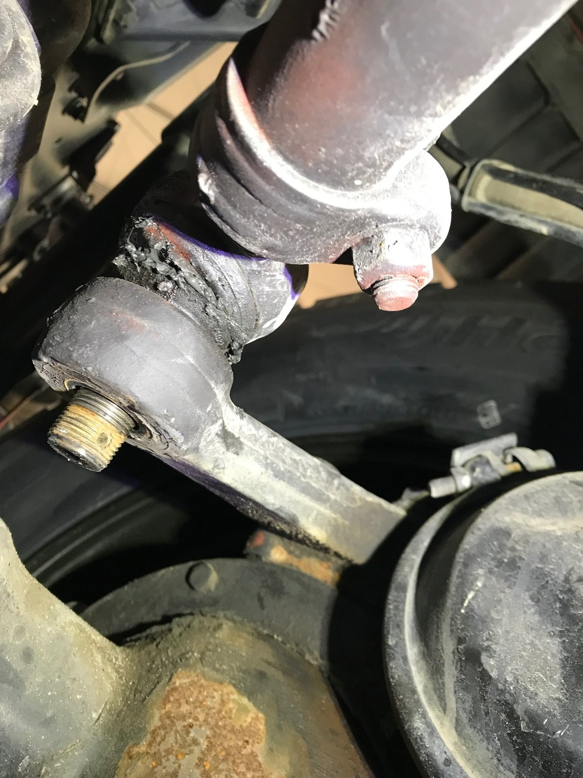

:search: Wer kann mir sagen, mit wieviel NM die 30er Muttern (die jeweils noch mit einem Splint gesichert werden) zur Befestigung der Kugelgelenke an Lenkstange und Querlenker angezogen werden müssen?
Ich brauche die Werte dringend, nachdem ich die 4 Lenkmanschetten, endlich erfolgreich tauschen konnte.
Sie einfach irgendwie festzuziehen, ist an der Lenkung, keine Option für mich.
Anbei ein Foto, vor dem Tausch der Lenkmanschetten, es geht um die Mutter die auf das Gewinde kommt.

M20x1,5: 230 Nm
