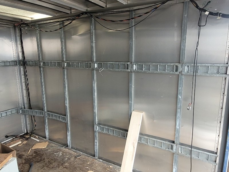

Gestern hab ich angefangen mein neues Womo Projekt zu entkernen.
Es ist ein MB T2 LN1 811 vom Katastrophenschutz geworden.
Ist zwar kein allrad aber zumindest hat sie ne Differentialsprerre.
Nun zur eigentlichen Frage:
Hinten Drauf ist ein Alukoffer dessen Außenhautplatten in verzinkte Stahlträger eingefalzt sind.
Da ich aus dem Holzbau komme hab ich gern überall nen bißchen Luft damit eventuelle Feuchtigkeit auch irgendwann wieder abtrocknen kann.
Spricht was dagegen die geschlossenporigen Dämmplatten in 10mm Abstand zur Außenhaut zu montieren und unten abtropflöcher in den Boden zu bohren?
Und die 2. Frage:
Wenn ich nur zwischen den Stahlträgern Dämme hab ich ja Massenweise Wärmebrücken.
Innen soll überall 12mm Fichte 3 Schicht drauf, muss dazwischen nochmal Dämmung oder reicht die Fichtenplatte um die Wärmebrücken erträglich zu machen, Genug Heizleistung ist vorhanden.
Gruß Jakob

Moin. Habe quasi den gleichen Koffer, habe zwischen den Trägern gedämmt, dann ne Querlattung und nochmal dazwischen gedämmt. Dann alle Stöße mit Aluminiumklebeband versiegt. Ging schnell und läuft trotz dauerhaften drin wohnen super. Ich heize mit Holz und Diesel und Lüfte regelmäßig.

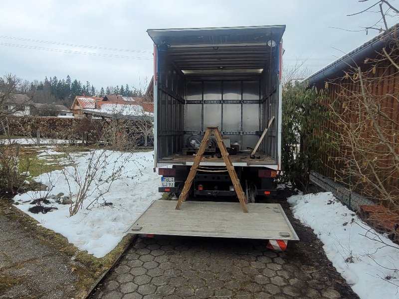

Kurze Vorstellung: ganz frisch hier angemeldet, habe einen Sevel 250 mit Alukoffer, noch am Anfang des Ausbaus (Erstlingswerk im fortgeschrittenen Alter), und 2 4WD-Fahrzeuge stehen ebenfalls im Hof. Die Teilnahmebedingungen erfülle ich hoffentlich in dieser Kombination.
Mein Koffer hat den identischen Aufbau wie Deiner, Jakob. Und ich möchte eine Hinterlüftung in Wände und Decke einbauen, vor allem als Kühlebene im Sommer, denn das Alublech wird in der Sonne sehr heiß und soll die Wärme nicht direkt an die Dämmung weitergeben. Also Funktion ähnlich wie Landy Tropendach. Und als Entwässerung / Ablüftung von Kondenswasser und möglicher Undichtigkeiten, die man bei einem aus Blechstreifen gebauten Koffer nie dauerhaft ausschließen kann.
Unklar sind mir bisher:
Was sind die idealen Lufteinlässe unten an den Außenseiten der Wände? Ich finde nichts, das die drei Aspekte unter einen Hut bringt:
- regensicher, ggf. auch dicht gegenüber Wasser während der Fahrt
- insektensicher
- verschließbar
Kiemenbleche erfüllen die ersten beiden Aspekte, sind aber nicht verschließbar. Wie ist es dann während der Fahrt oder bei Sturm? Sitzt man dann in einer Heul- und Pfeifbude?
Mit welchen Werten für den Luftdurchsatz rechnet Ihr? Baut Ihr Lüfter ein, die den Durchsatz über die reine Konvektion hinaus erhöhen?
Wenn man die Dämmung von der Innenseite einfach auf die Träger klebt, wie befestigt man dann Inneneinbauten ohne durch die Dämmung in die Träger zu schrauben und Wärmebrücken zu erzeugen? Welches Material läßt sich z.B: in einem schmalen Streifen auf die Träger und zwischen die Stöße der Dämmplatten kleben und ist stabil und druckfest genug um darin wieder Einbauteile verschrauben oder verkleben zu können?
Hat schon jemand die Idee verfolgt unten am Lufteinlaß in der Hinterlüftung Tropfschläuche einzubauen, die eine adiabate Kühlung bewirken können?
Über einen Gedankenaustausch oder über Praxiserfahrungen würde ich mich sehr freuen. Im Moment bin ich etwas unsicher, ob das alles so funktioniert und wie man das am besten macht. Erst der Praxistest wird Klarheit bringen. Und wenn man es dann verbockt hat, läßt es sich kaum revidieren.

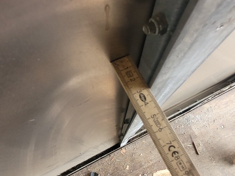

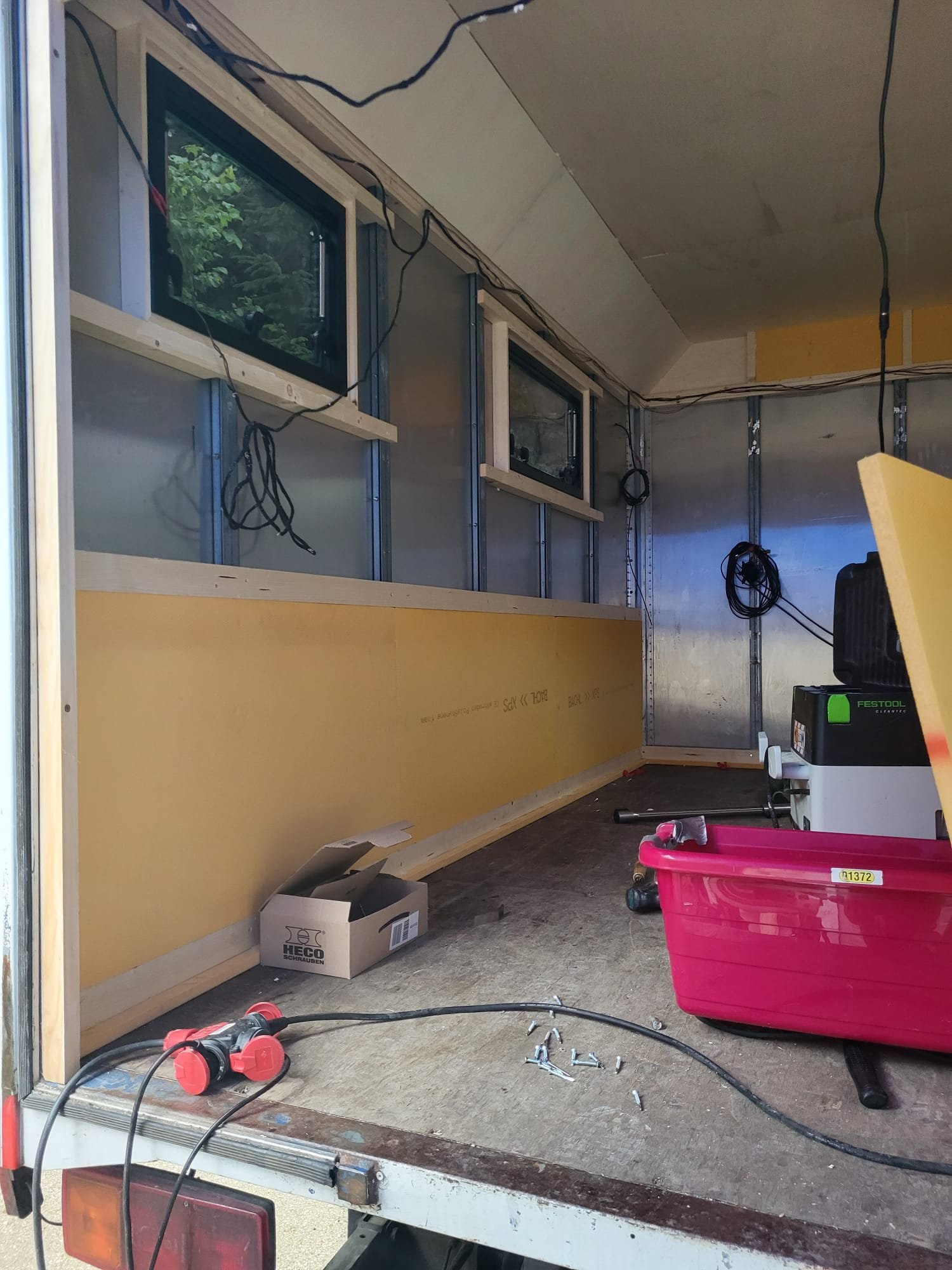

Ich hab schlussendlich auf die Träger gedämmt,
Also die hinterlüftung hat die volle Trägerdicke von 3 cm?
Unten einfach viele Löcher, kann man nicht verschließen aber insekten dicht bauen ist eh schwierig.
Wenns beim fahren Wasser rein drückt kanns ja danach wieder rauslaufen.
Ich hab ne horizontallattung auf die Träger geschraubt und geklebt, die klemmt die Dämmung ein, nimmt die Rahmen für fester und Tür auf und dient als Verankerung für Möbel und Innenverkleidung.
Gruß Jakob

Die Wände meines Koffers stehen auf einem Stahlboden. Ablauflöcher gingen, aber da kann ich nicht viele Löcher für den Lufteingang reinbohren. Das gibt übelste Kontaktkorrosion. Deshalb der Lufteinlaß von der Außenseite.

Ich hab bei Alukoffern gute Erfahrungen ohne Hinterlüftung. Erste Schicht Iso zwischen die Träger, dann eine Lattung quer drüber mit 30mm zweiter Schicht Iso. Alles mit Dampfsperre, keine Bremse, eingepackt. Die Schräubchen für die Innenverkleidung dichten sich in Der Folie wohl selber, auf jeden Fall nie Probleme gehabt. Im Wagen hält das jetzt schon über zwanzig Jahre, dauerbewohnt mit kochen und Wäsche trocknen.

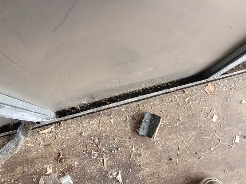

Wenn Du schon die späte Version mit Profil unten hast, schau dir die Profile gut an. Besonders an den Stellen an denen sie mit den Querträgern vom Boden verbunden sind, da sind sie meistens durch (Kontaktkorrosion). Dann ist der Koffer nur noch mit viel Aufwand zu retten.
Obenrum ists meistens unproblematisch. Teilweise sind die Vollnieten obenrum Schließringbolzen aus Stahl mit Aluring, komischerweise gibts da keine Kontaktkorossion (vielleicht verzinkt)

Genauso isses. Gerade im Bereich der Eingangstür hat sich die Aluleiste durch Kontaktkorrosion stark gehoben, teilweise sind die Bereiche um die Nieten schon ausgebrochen.
Ich wollte die Seitenwände etwas anheben um zumindest mit einem Schabwerkzeug zwischen Aluleiste und Boden zu kommen. Dann Owatrol und Branto-Korrux drauf und ein Fettband dazwischen. Montage mit VA-Schrauben.
Obenrum ist die Wand mit einem Profil verschraubt, das außen eine 45-Grad-Schräge hat. Hier ist alles problemlos in Ordnung.
