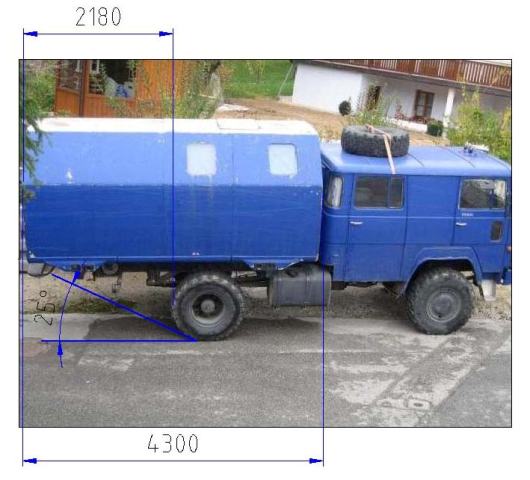

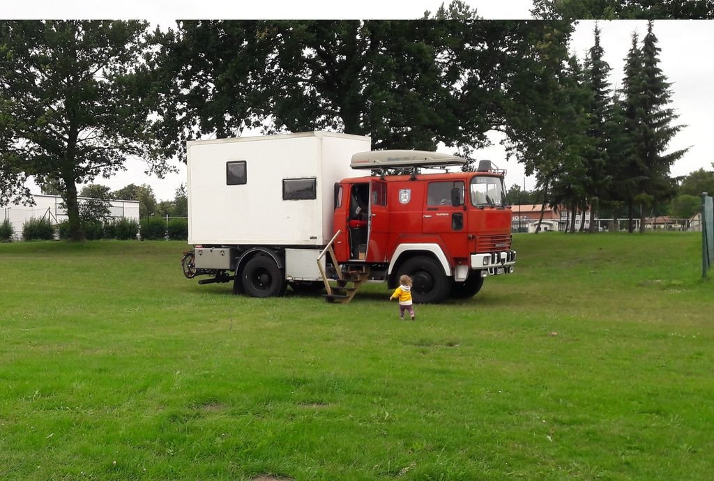

Hier ist mal ein 4,30 (4,20?) m langer Koffer auf einem THW-170er gezeigt:Schon immer gefällt mir ein Magirus 170. Einfach ein schönes Auto, THW blau am liebsten... doch jetzt kommt das Problem:

Mit langem Fahrerhaus:
Mit kurzem Fahrerhaus:

... der erste duerfte ein MKW und damit ein 130 D 7/9 sein ... langer Radstand und lange Doka ...
... der zweite ist die seltene Kombination von langem Radstand und kurzer Doka ... hier ein 170 D 11 FA als GKW 72 vom THW ...

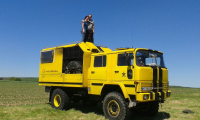

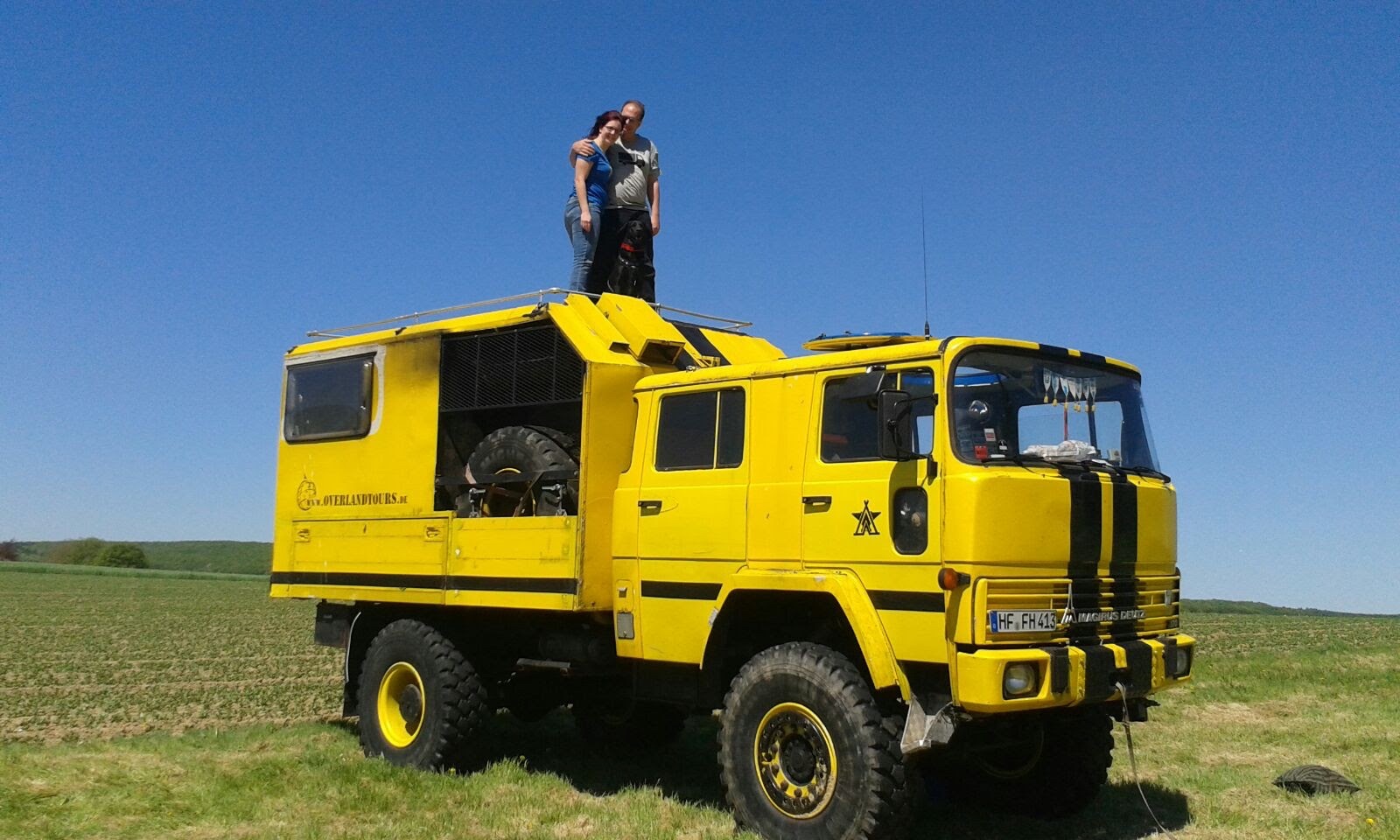

Unser 170D11 ehemals THW mit kurzer Doka und FM2 mit 4,25m Länge.
7 Sitzplätze alle in Fahrtrichtung.
Höhe: 3,40m
Länge: 7,80m
Höhe: 3,40m
Länge: 7,80m

-der erste ist ein 170D11, exSugar hier im Forum, und war in seinem ersten Leben eine Feuerwehr .
-der zweite ist ein THW- 170D11 mit 3,75 mtr. Radstand . Aber auch da ist der Überhang schon bemerkenswert .

@ Pirx: die Überhanglänge wird nach DIN 70020 ab der Achsmitte gemessen!
Das wird dann wichtig, wenn sich der AaS an den in den Aufbaurichtlinien genannten Überhängen orientiert.
Im bemaßten Beispiel dürften also noch ca 0,5m dazukommen.
Wenn dann noch Reserveradhalter usw dazukommen ...
*klugscheißermodusaus*
*klugscheißermodusan*

Du wirst es nicht glauben, aber wie der Überhang normgerecht gemessen wird, ist mir bekannt.Strom hat geschrieben: ↑2023-03-01 22:40:51Moin.
Bild und Bemaßung stammen nicht von mir.

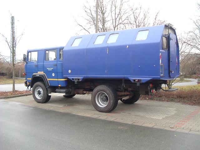

Das war mal ein GKW vom THW, der zur Pritsche umgebaut wurde. Also der Aufbau wurde bis auf die Seitenbracken "runtergeschnitten".Ackerowski hat geschrieben: ↑2023-03-01 22:26:25der blaue 170er vom THW mit Ladefläche gefällt mir... @sleepwalker, wie heißt der Typ Lkw?
Oder was meinst du?

Der erste ist auch ein 170er zu erkennen an den Einbauten im Radhaus, die hat ein 130er nicht. Ich kenne auch keinen 130er von THW oder FW mit 3,6 m RadstandUlf H hat geschrieben: ↑2023-03-01 10:16:21... der erste duerfte ein MKW und damit ein 130 D 7/9 sein ... langer Radstand und lange Doka ...
... zu Bundesfahrzeugen gibts sehr gute Datenblätter ...
Re: Passender LKW für 4,09m Kung Shelter
Moin Bernd,lura hat geschrieben: ↑2023-03-03 16:41:02Der erste ist auch ein 170er zu erkennen an den Einbauten im Radhaus, die hat ein 130er nicht. Ich kenne auch keinen 130er von THW oder FW mit 3,6 m RadstandUlf H hat geschrieben: ↑2023-03-01 10:16:21... der erste duerfte ein MKW und damit ein 130 D 7/9 sein ... langer Radstand und lange Doka ...
130D9 haben 3,2 oder 3,5 mtr. Radstand , die kenne ich aber nur mit langer Doka
170D11 haben i.d.R. 3,75 mtr. Radstand , die gibt es mit kurzer Doka und selten mit langer Doka.
