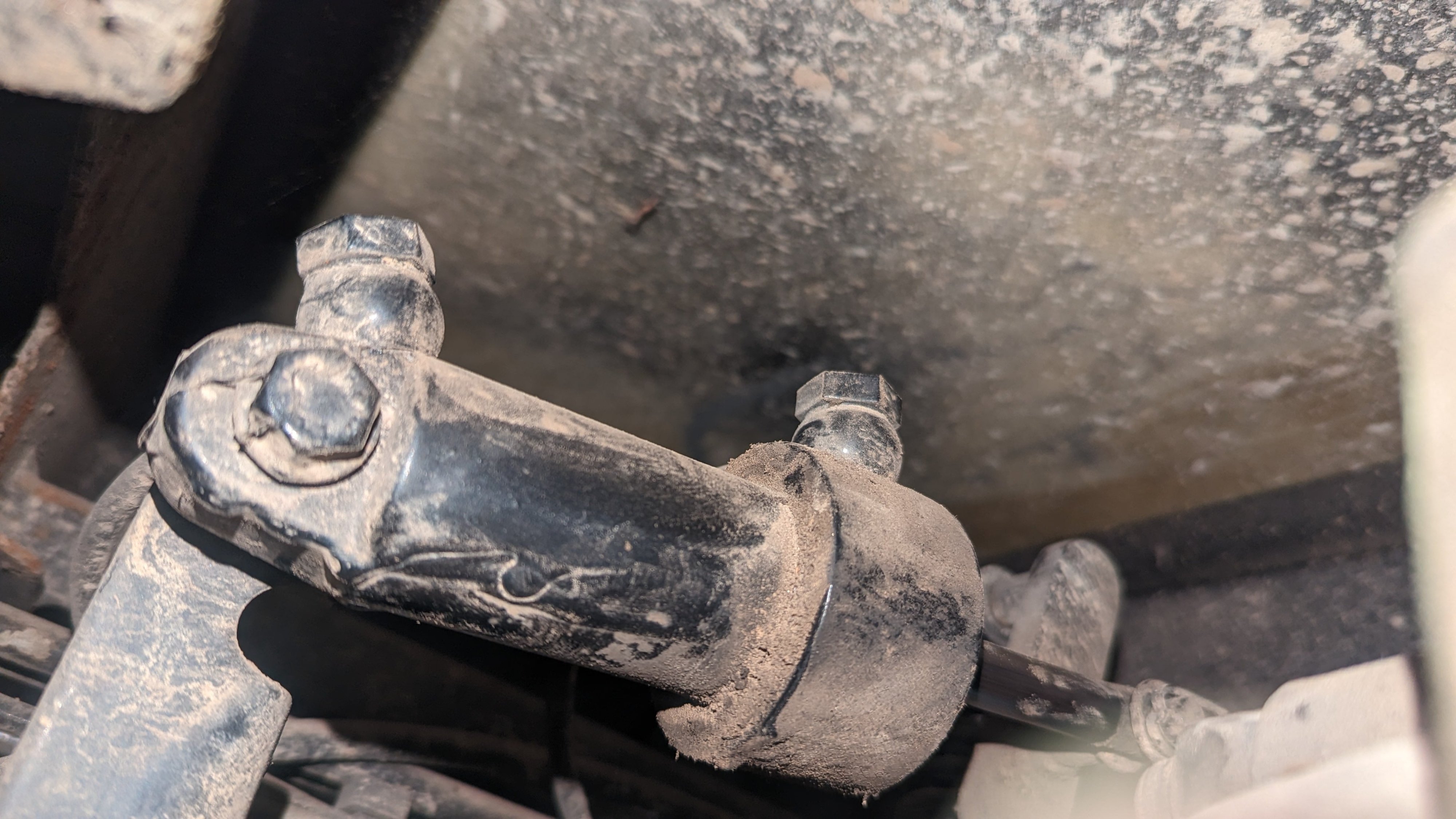

Ich bin auf der Suche nach der Teilenummer für den Schaltzylinder Strassengang/Geländegang an unserem TLF 3000.
Dieser ist innerlich undicht und strömt im Strassengang aus dem Atmosphärenanschluß vom Umschaltventil.
Umschaltventil habe ich schon erneuert.
Gibt es hier eventuell Nachbauteile von Wabco, DT Parts etc?
Gruß Sebastian

Schau dir mal bei Wabco die Zylinder-Familie 421 410 fff 0 und 421 411 fff 0an. Da gibt es diverse Durchmesser und Hübe.
Diese Zylinder arbeiten allerdings nur beim Ausfahren mit Druckluft, das Einfahren macht eine interne Feder.
Zumindest hab ich bei einer nur kurzen Suche keine doppelt wirkenden Zylinder gefunden.
