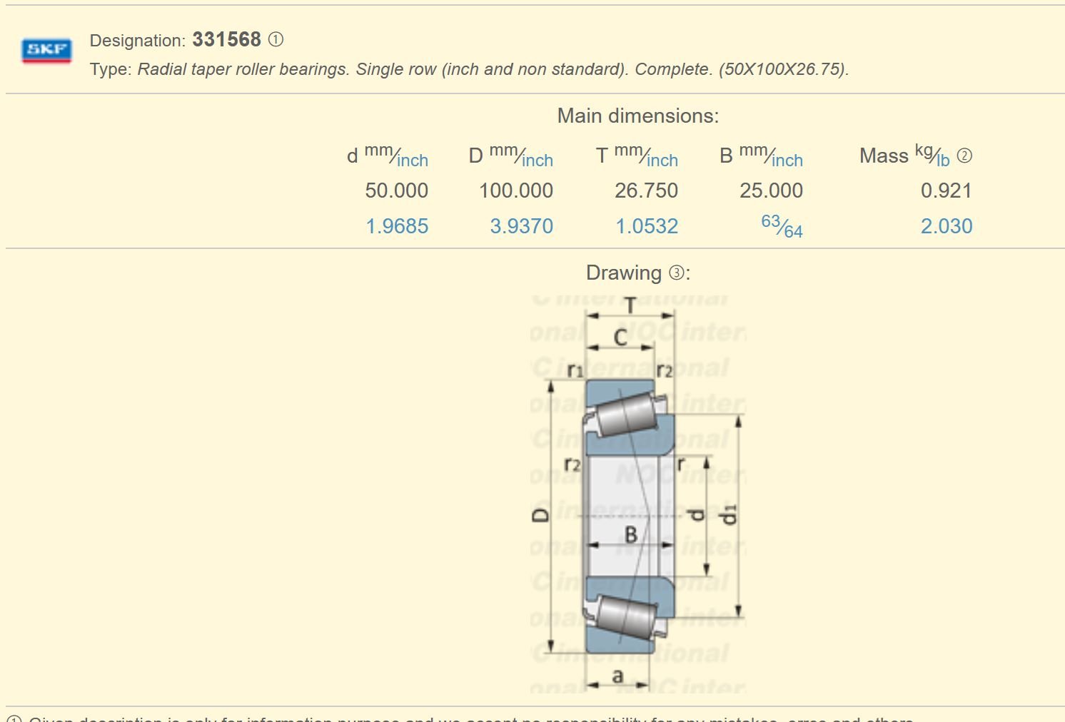

habe mein Verteilergetriebe für meinen Magirus 160-23 ANW zerlegt. Ist eins mit schneller Übersetzung d.h. 0,9XXX
Jetzt will ich alle Lager und Dichtringe tauschen. Bis auf ein Kegelrollenlager auch kein Problem. Dieses hier scheint es so im Standard aber nicht mehr zu geben: SKF 331568
Innen 50 mm, aussen 100mm, breit ca. 27 mm.
Hat jemand schon mal dieses Lager ersetzt? Wenn ja mit welchem Lagertyp bzw. woher kam das Lager?

das Lager der Eingangswelle? Gibt ein Standard-Lager mit einer größeren Bohrung. Um das auszugleichen habe ich einen Nadellager-Innenring über die Welle gezogen. Der Innenring ist elastisch genug, dass er die Passung der Welle nach außen „spiegelt“.

für das nicht lieferbare Kegelrollenlager 331568 paßt als Ersatz ein Standard-Kegelrollenlager 32211 mit den Maßen 55x100x26,75.
Dazu auf die Welle einen Nadellager-Innenring JR 50x55x25.
