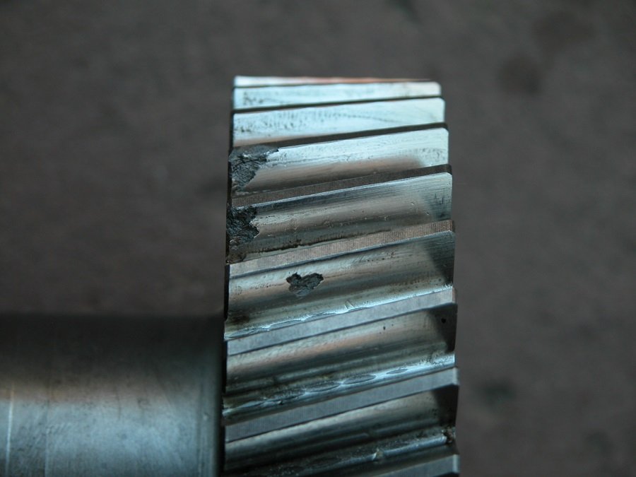

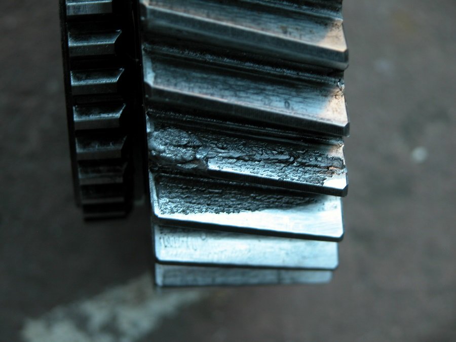

nun, im 2. Fall kommen da ein paar Dinge zusammen:
- Fahrzeug mit sehr geringer Laufleistung, evtl. Standschäden?
- 2l Getriebeöl kurz vor dem Defekt nachgefüllt. Also sind irgendwo 2l verlorengegangen und es wurde evtl. eine größere Strecke mit zu wenig Öl gefahren
- Splitgetriebe zwischen Motor und Getriebe eingebaut, das führt, wenn man damit auch schneller fährt, zu höheren Drehzahlen im Hauptgetriebe, auch das kann eine Ursache sein.

Hallo Oliver,
ich glaube, Du verwechselst da was. Das trifft auf die kleinen Achsvorgelege der 100er Achsen zu, die machen bei zu hoher Leistung und viel Autobahn schon mal Probleme.
Die Unimoggetriebe gelten als unproblematisch und sehr zuverlässig. Lediglich das UG3/40 wird zu heiß bei vorgeschaltetem Splitgetriebe und Dauerfeuer, da kein Ölkühler - aber selbst das steckt es lange weg und das fällt auch unter "Bedienerfehler", da es diese Konfiguration nicht original gab.
Natürlich geht auch mal eins kaputt, aber nicht ohne Grund, z.B. wie oben beschrieben bei zu wenig Öl. Viele tauschen auch das ältere UG3/40 gegen ein besser zu bedienendes UG3/65 und dann steht da halt "Getriebe neu".
Ich persönlich kenne nach über 20 Jahren Unimog nur einen einzigen Fall, bei dem das Getriebe auf Reisen kaputt ging und da wurde vorher auch dran rumgebastelt...

Faktum ist, dass weder das UG 3/40 noch das UG 3/65 für hohe Dauer Drehzahlen gebaut sind. Ein Splitgetriebe senkt ja nicht die Getriebe Drehzahl, das bedenken oder wissen viele nicht und glauben aus einem Unimog einen Strassen LKW gemacht zu haben. Sowohl die Getriebe als auch die Vorgelege haben einfach zu geringe Ölmengen für hohe Dauer Drehzahlen oder hohe Dauer Geschwindigkeiten.
Bewegt man den Unimog so wie für das er gebaut wurde, halten die Getriebe lang und sind unproblematisch.

alle UG3 Unimoggetriebe sind vollgasfest, auch auf Dauer.
Problematisch wird es, wenn ein (nicht original vorgesehenes) Splitgetriebe vorgeschaltet wird. Aber auch dann passiert erst mal nichts, wenn man es nur zur Drehzahlreduzierung einsetzt, d.h. die alte Reisegeschwindigkeit beibehält.
Steigert man aber die Reisegeschwindigkeit, übersteigt die Eingangsdrehzahl des Getriebes kritische Werte (ca. ab 2600 U/Min Motor). Das UG3/40 fängt dann bei sehr hohen Außentemperaturen an zu kochen. Das UG3/65 hat die Möglichkeit einen Ölkühler anzuschließen, dann geht das besser. Vermutlich würde das UG100 in diesem Fall ebenfalls zu heiß, der Fall tritt nur nicht ein, da es 25% länger übersetzt ist und die Motoren niedriger drehen.
Steigert man also per Split die Reisegeschwindigkeit ist ein Ölthermometer unbedingt erforderlich, um die Temperatur im Blick zu halten. Wie Alfred schreibt, wissen das vermutlich einige nicht, obwohl es eigentlich allgemein bekannt ist - auf jeden Fall bei den Ausrüstern und Verkäufern des Splitgetriebes. Wer sein Getriebe auf diese Weise schrottet, hat es mutwillig kaputt gemacht.
Dann gibt es die ganzen Umrüster, die den 1300L vom UG3/40 Getriebe auf das besser bedienbare UG3/65 umrüsten. Dabei wird das UG3/65 gerne proforma überholt, bzw. neu gelagert, da es gerade ausgebaut ist - leider oft ohne die nötigen Kenntnisse. Es werden dann alle Lager und Aggregate entfernt/getauscht und gut ist. Diese Getriebe verglühen dann gerne auf den ersten Kilometern, da sie bei der Überholung/Montage nicht korrekt ausdistanziert wurden und die Lagervorspannung zu hoch ist. Das sind dann diese verlinkten Fälle, bei denen das aufwändig eingeflogene Tauschgetriebe irgendwo im Nirvana nach den ersten 50km sofort wieder glüht. Von diesen Fällen sind ja einige bekannt.
Das sind aber alles keine Probleme des Unimoggetriebes, sondern fehlende Sachkenntnis. Schüssler darf dann einspringen und als Fachbetrieb ein sauber überholtes Getriebe hinterher schicken.
Mit Verstand betrieben halten die Getriebe ewig.

Weil beim MB-trac im Feld- und Ernteeinsatz schon immer mit Volllast gefahren wird und den dabei hohen Dauerdrehzahlen, gab es die externe Getriebeölkühlung bzw die Anschlussmöglichkeit schon beim UG3/40. Egal ob Pflug, Grubber, Pflege-Kombi..... war die schon früher notwendig. Und wenn die volle Fuhre mit Gülle, Rüben oder Korn abgefahren wird, fährt auch keiner im Schongang.
Das UG3/65 ist weder das moderne noch das gesuchte, das wäre das UG100.
Zu der Eingangsfrage des TE
Im Fall 1 steht, dass ein neues UG3/65 eingebaut wurde.
Fall 2; die Tauchmaus hat bei den Brüdern ebenfalls ihr Fahrzeug gepimpt.
Grundsätzlich ist der Unimog im Werkstrimm vollgasfest, aber kein Langstreckenfahrzeug, aber ein sehr brauchbares Spielzeug. Beim Fahren im "direkten" Gang beim UG3 sind im gesamten Antriebsstrang (ohne Allrad) zusammen 11 Zahnräder im Lasteingriff, (beim Split-Einsatz nochmals plus 4) bei einem Fernverkehr-Truck mal gerade 2 Zahnräder
Die 100er Achsen stammen vom 406 mit 65PS, seit dem wurde bis 1992 nichts wirklich an der Konstruktion geändert, alleine schon für die Ideee, das Haupttraglager ohne Innenschale direkt auf dem großen Ritzel zu lagern, gehört der Entwickler im Altölfass ertränkt. Mit dem 418 kamen die .300er Achsen mit etwas verstärktem Vorgelege und gigantischem 0,4l Ölvolumen.
In Gaggenau wurden auch die großen Lang- und Kurzhauber gebaut, man hätte nur im Konstruktionsbüro die zuständigen Kollegen für die große Ritzelachse fragen brauchen, die wussten wie ein Vorgelege gebaut wird.
Die vielbesungene Murr´sche Vorgelegeentlüftung bzw das Konzept stammt von mir, das Konstrukt von Franz war nicht wirklich sinnvoll und vor allem kontraproduktiv. Die Details (vollverschweißte Absetzkammer) hat Franz dann nicht wirklich umgesetzt, . Die Prototypen liegen glaube ich noch in meiner Bude. Der Rest sind Nachahmer,, ich hatte einen Satz der Uberlix-Version zur Begutachtung, sehr schlechte Qualität, beim Unimurrtreffen im "Bösen Wolf" hatten wird sogar den Fall, dass das Öl an einer gebrochenen Lötnaht rauslief. Da standen dann ein Haufen Leute staunend vor dem Fahrzeug. (Bilder gibts bei UNIMURR)
Was das UG2 betrifft, schon der Vorgänger UG1 hatte im 404S Temperaturprobleme. Für das UG2 gab es für den MB-Trac eine vergrößerte Ölwanne mit Kühlrippen. Als Nachbau gab es drei Anbieter, eimal aus Sphäroguss (wie das Getriebegehäuse) eine aus Aluguss und eine aus Alu-Vollmaterial gefräst. Mit entsprechendem Bohrbild sind die beiden ersten beide für UG1 und UG2 verwendbar. Die Murr´sche Version war lediglich ein Kühlkörper aus dem Sektor Leistungselektronik. Aber zumindest geholfen hat die auch.
Wer sich dafür interessiert, kann das alles noch heute im Netz nachlesen, ok, nicht im Fratzenbuch, Ticktnoch, Zwitscherei oder Deiner Tube.

Bei meinem U2150/L38 hatte ich auch schon einen Getriebeschaden UG 3/65.
Ich habe das Fahrzeug damals bei einem Holländischen Händler Probe gefahren und gekauft, vorher lief das Fahrzeug in England mit einem 14 m Hubsteiger drauf.
Übernommen habe ich den Mog mit 89.600km im April 2009. Der Händler hat mir den Mog auf einem Tieflader gebracht, war so ausgehandelt.
Es folgten die Umbau- und Anpassungsarbeiten um den Koffer vom U1300 auf den U2150 zu setzen.
Im Juni 2010 sollte es nach Polen in den Urlaub gehen, Unterwegs wurde ein komisches Geräusch immer lauter. Zufällig bei den Brüdern in Thüringen vorbei und keine gute Nachricht erhalten, wahrscheinlich Getriebeschaden. Also wieder nach Hause gefahren und Getriebe ausgebaut.
Innerhalb einer Woche das Getriebe repariert und als Entschädigung zu Allrad nach Bad Kissingen gefahren, sozusagen als Probefahrt.
Wodurch der Schaden entstanden ist weiß ich nicht, beim Ölwechsel nach Übernahme war nichts auffällig.
Der Unimog fährt mit 14.00R20 laut GPS 89km/h also auch ohne Splitgetriebe.
Andreas
