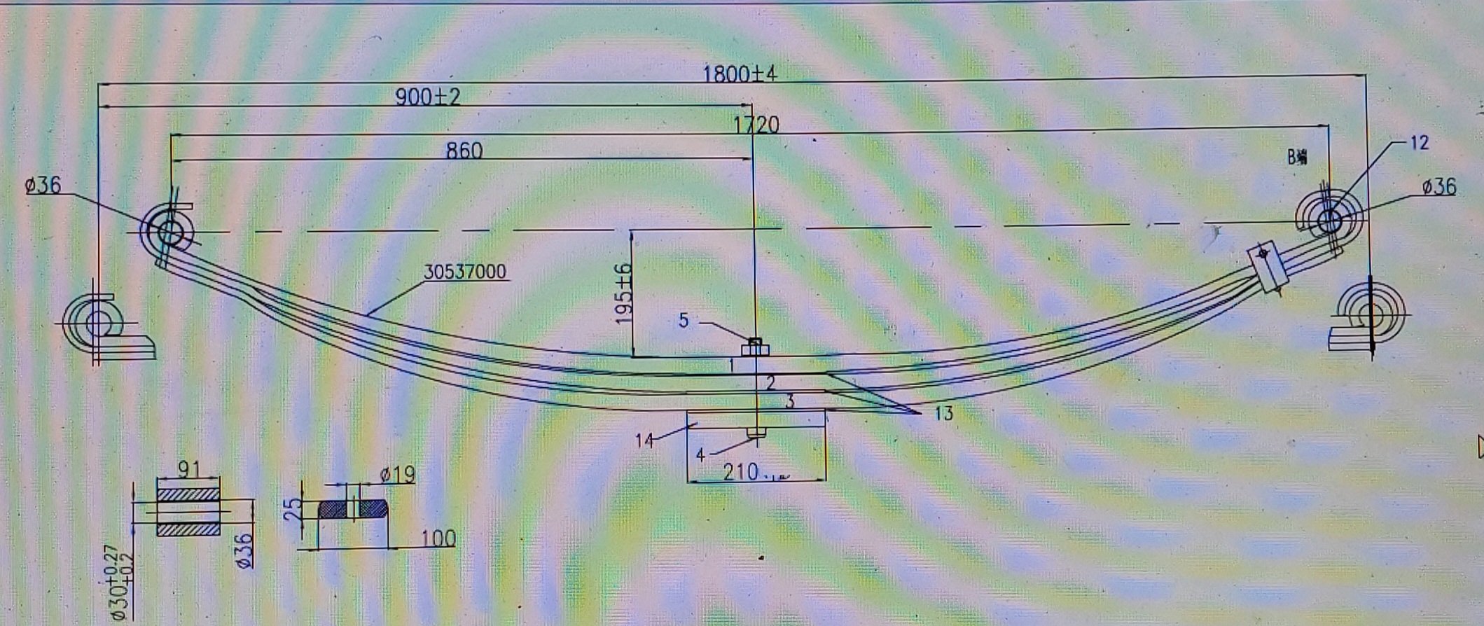

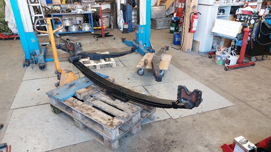

Ziel: komfortablerer HA Federung:
Die Bockharten orig. Federpakete der HA werden nun durch Parabelfedern von DFF ersetzt.
Diese sind errechnet und bestellt.

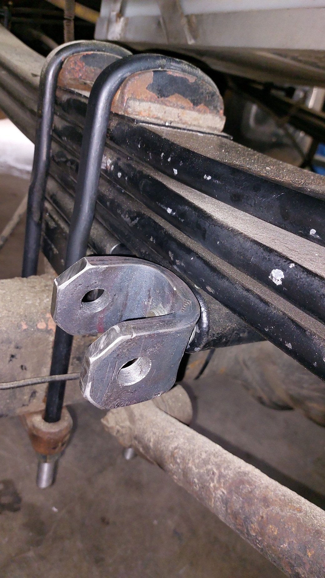

In jedes neue Federpaket lasse ich gleich Aufnahmeösen für Stoßdämpfer einbauen. So wie es orig. an der VA auch ist.
In dem Zuge werde ich wohl um Stoßdämpfer der HA nicht herumkommen, wenn es gut werden soll.

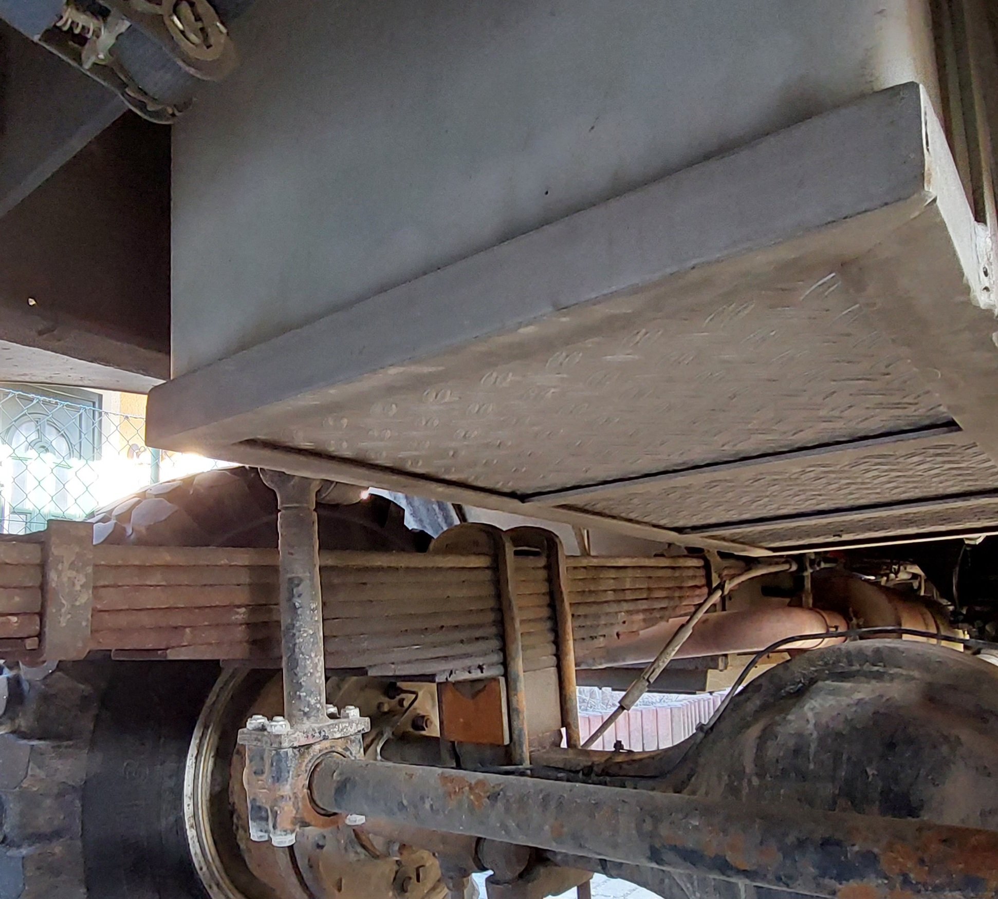

Frage:
Wie die Stoßdämpfer am Fahrzeugrahmen befestigen ? Eine orig. Aufnahme dafür ist nicht vorhanden.
Ich habe schon bei anderen Fahrzeugen gesehen, dass eine Querstrebe zwischen den Rahmen li. u. re. montiert wurde. Das geht bei mir leider nicht, da ich dort einen Zusatzwassertank verbaut habe.
Meine Idee: Wie an der VA diese geschraubten Rahmenhalterungen dann für die HA verwenden.
Hat ggf. jemand welche übrig zu verkaufen ??
Wer hat sonst noch Ideen oder gerne auch Bilder von Montagemöglichkeiten.
Die SUCHE im Forum hat Fahrzeugspezifisch nichts hervorgebracht.

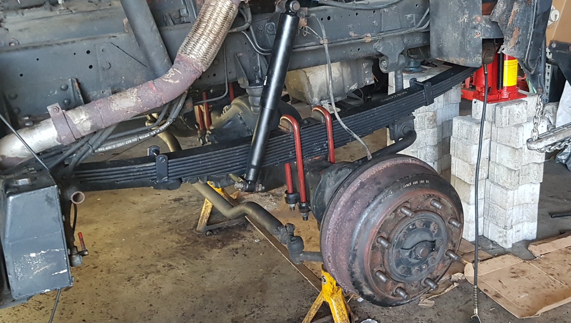

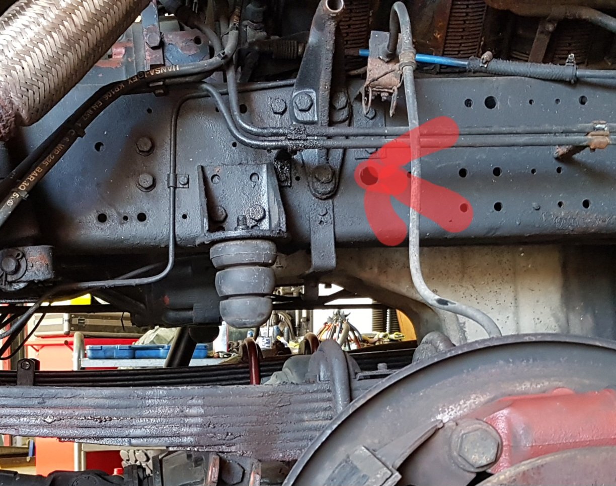

Vorne habe ich die Federn und Stoßdämpfer vor 4 Jahren bereits neu gemacht. Auch mit DFF
Dieser Halter von der VA könnte ich mir auch für die HA vorstellen.

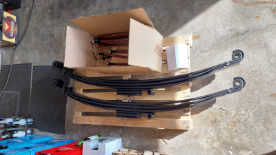

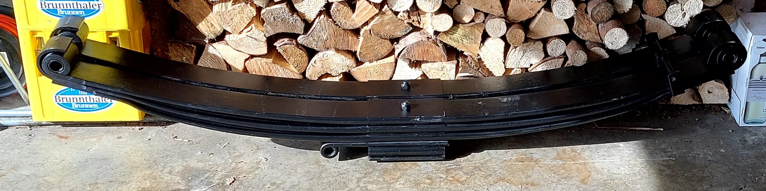

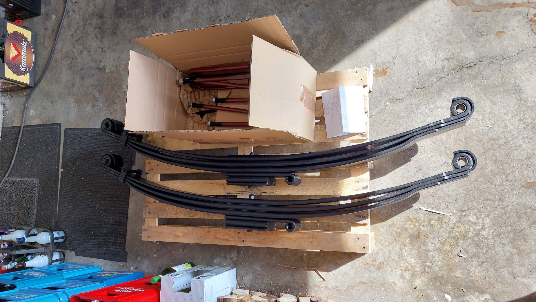

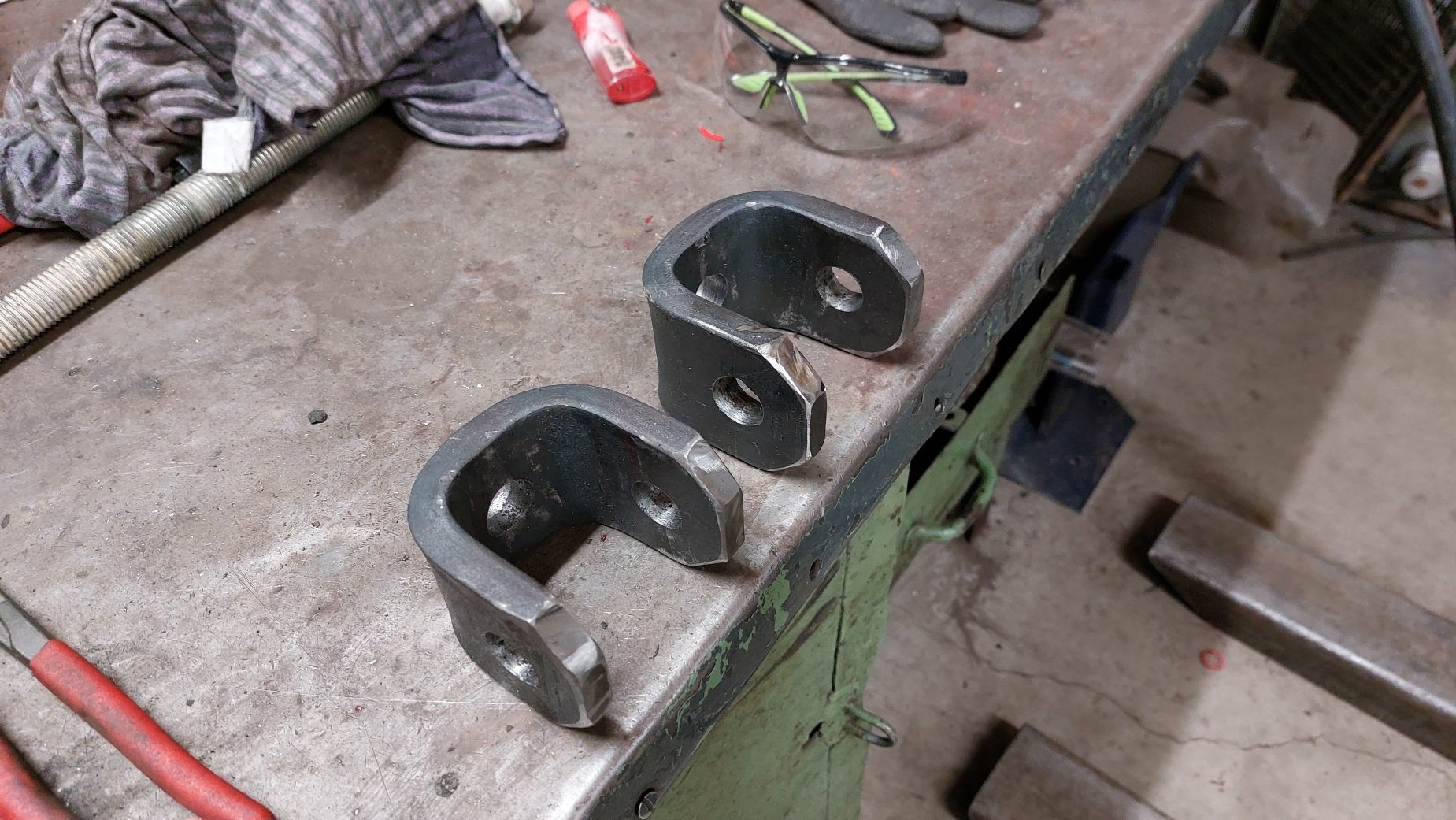

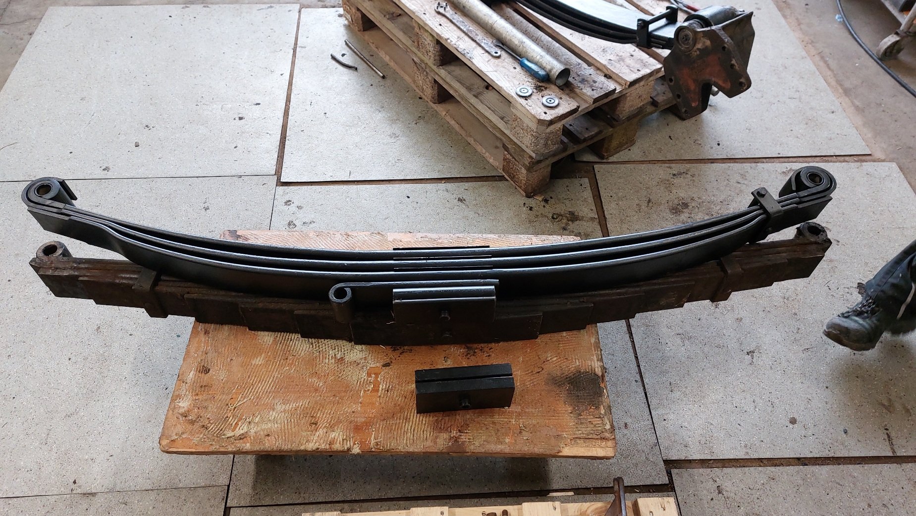

Parabel Federpakete sind angekommen.
Lieferzeit 2 Wochen. TOP

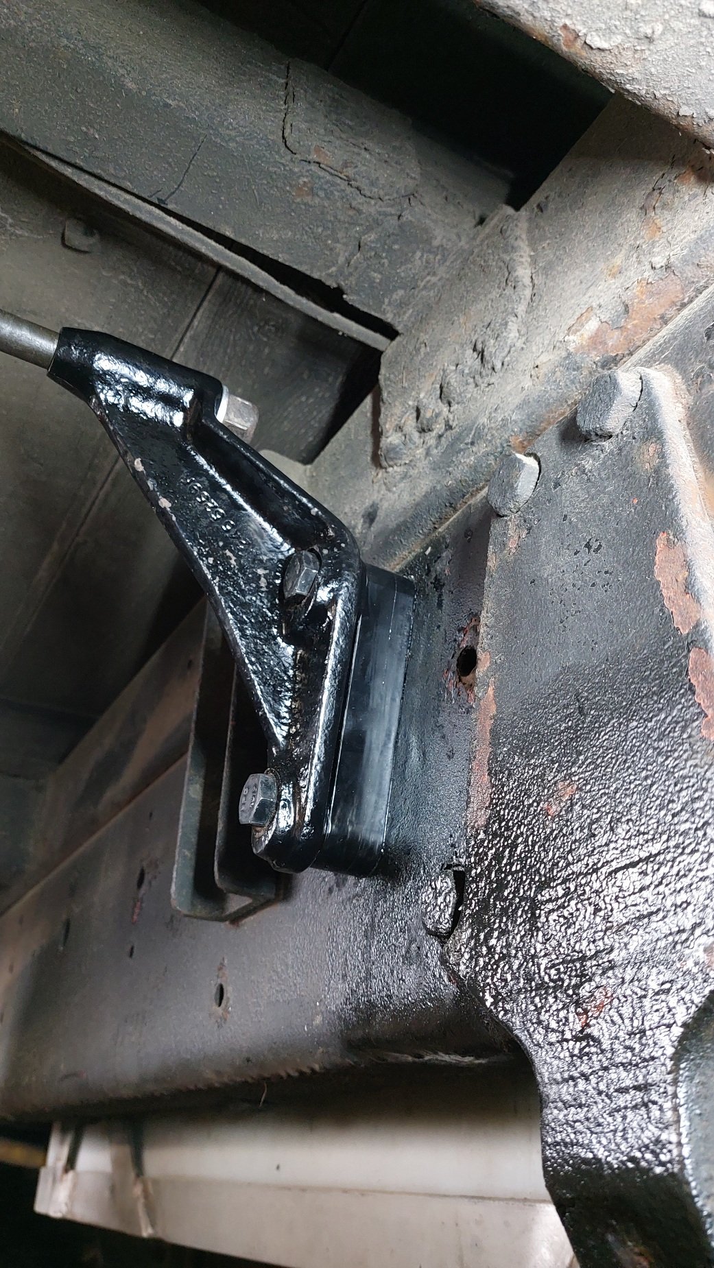

Die Stoßdämpfer Halter zum Rahmen konnte ich nun auch gebraucht auftreiben. Mal sehen wie das passt.

Hier noch die komplett Lieferung incl. Beiden, Nadellager, Klötze ect.
Gruss Daniel

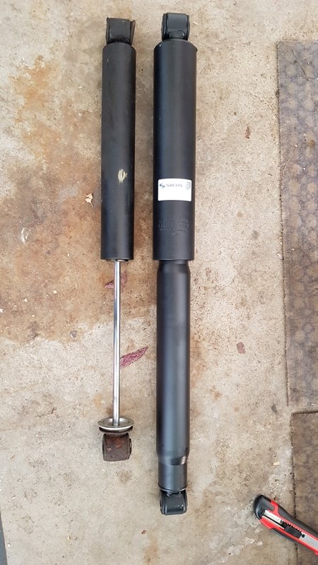

welche Stoßdämpfer hast Du denn an der Vorderachse verbaut. Hersteller, Nummer?
Jörg

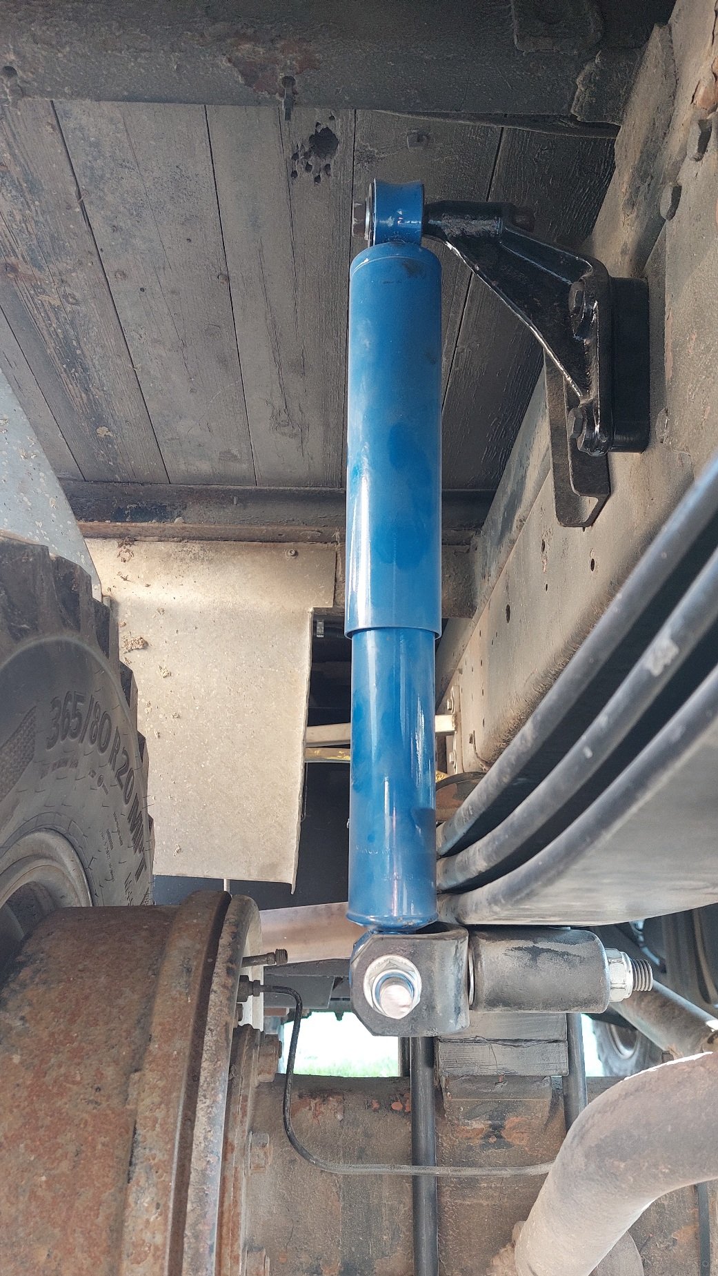

- Bigbloggers
- Beiträge: 284
- Registriert: 2015-10-19 14:21:59
- Wohnort: Freising
Re: HA Stoßdämpfer Nachrüstung 170D11

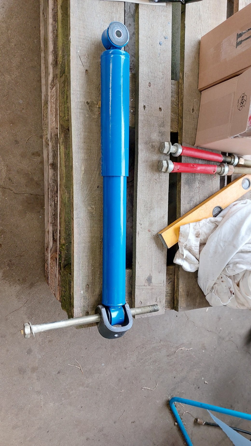

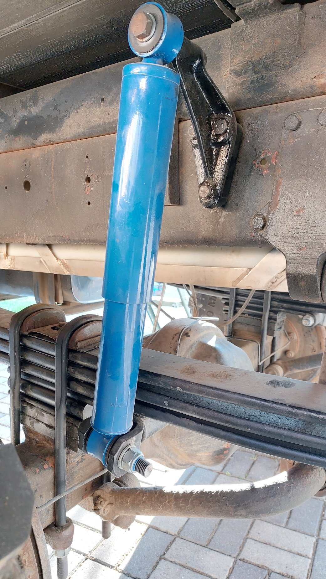

Diese hier
Links ALT Rechts NEU
Gruss Daniel

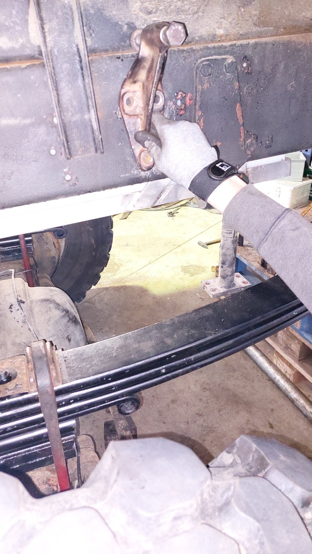

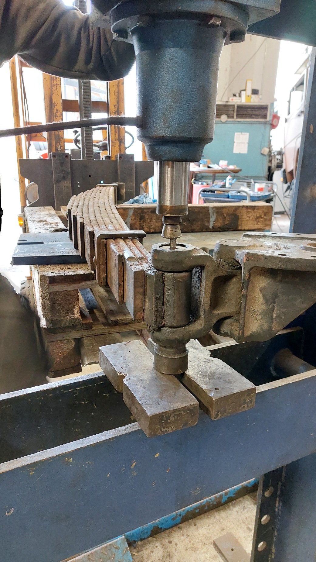

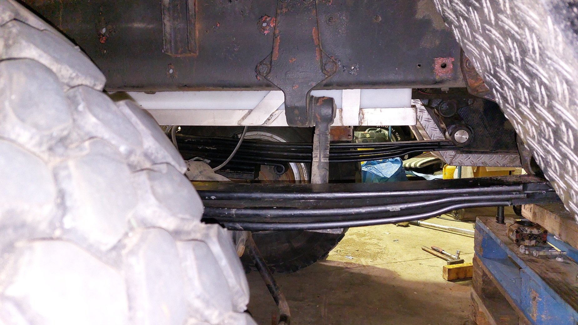

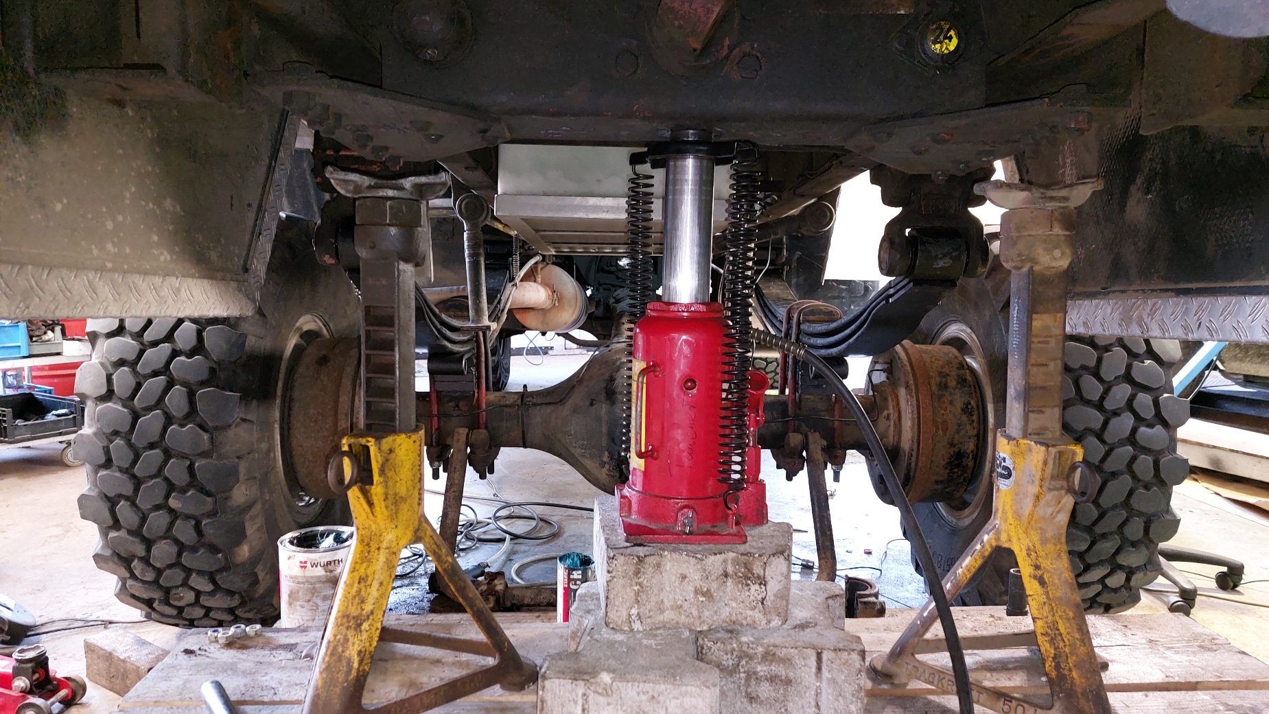

- Bigbloggers
- Beiträge: 284
- Wohnort: Freising

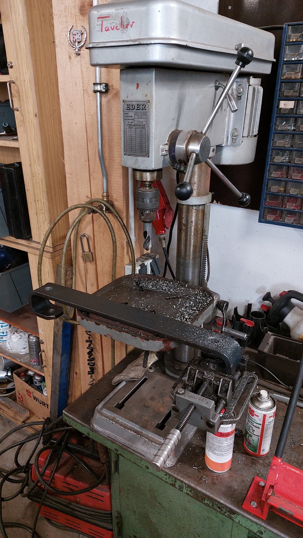

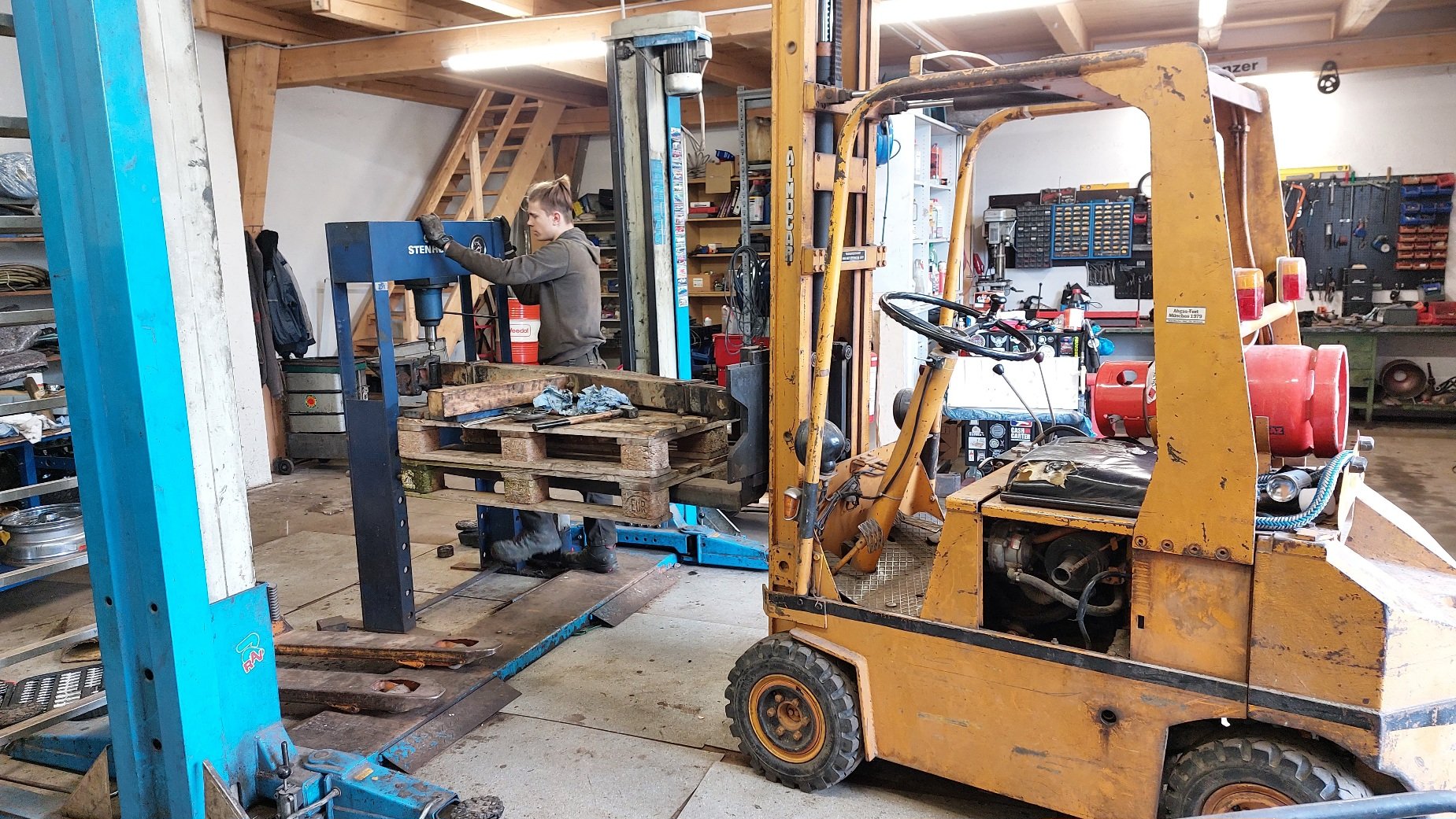

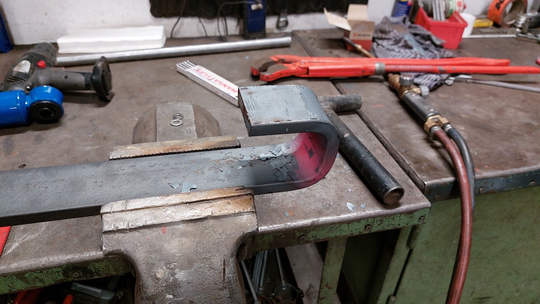

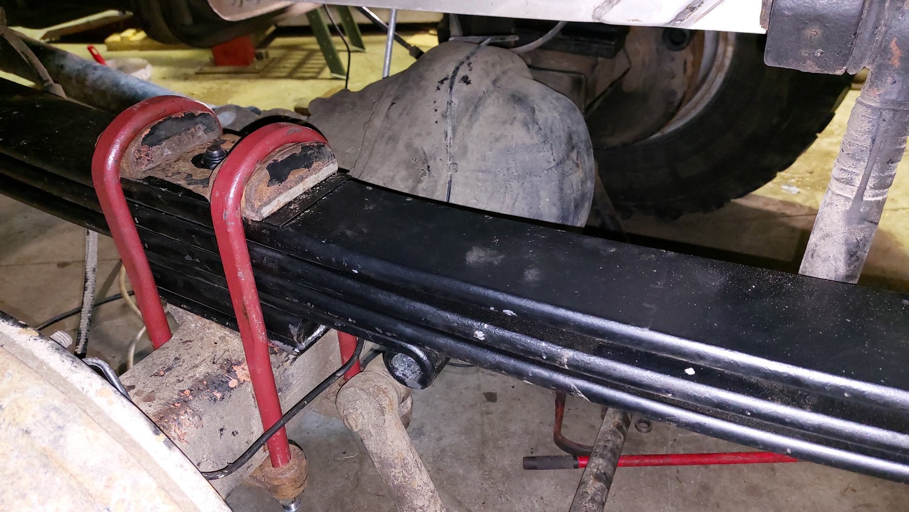

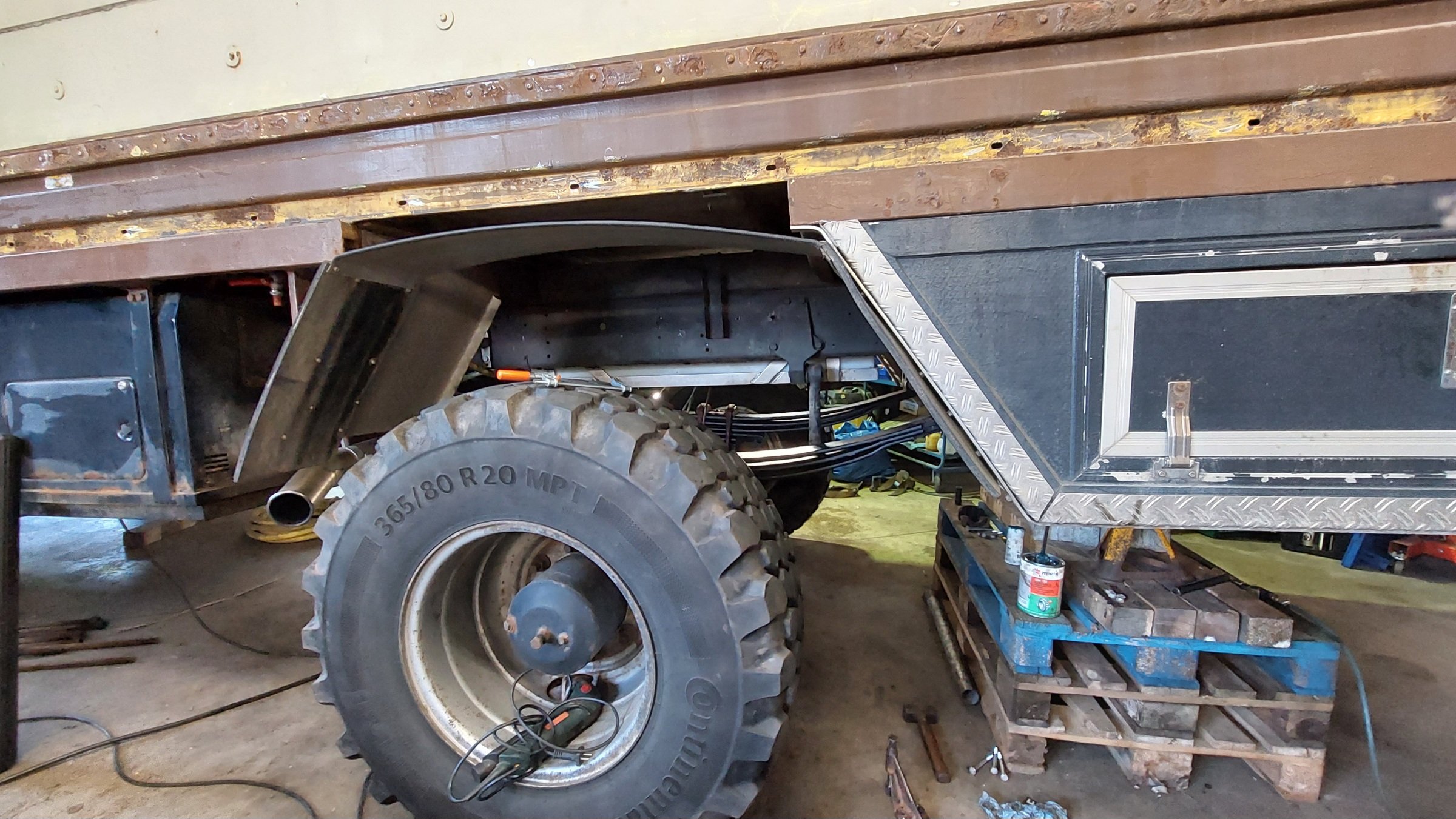

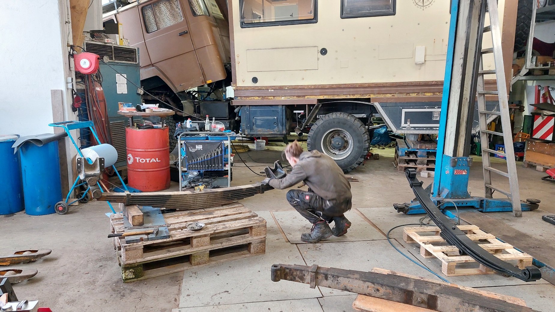

Mal ein Zwischenbericht aus Bildern
Gruss Daniel

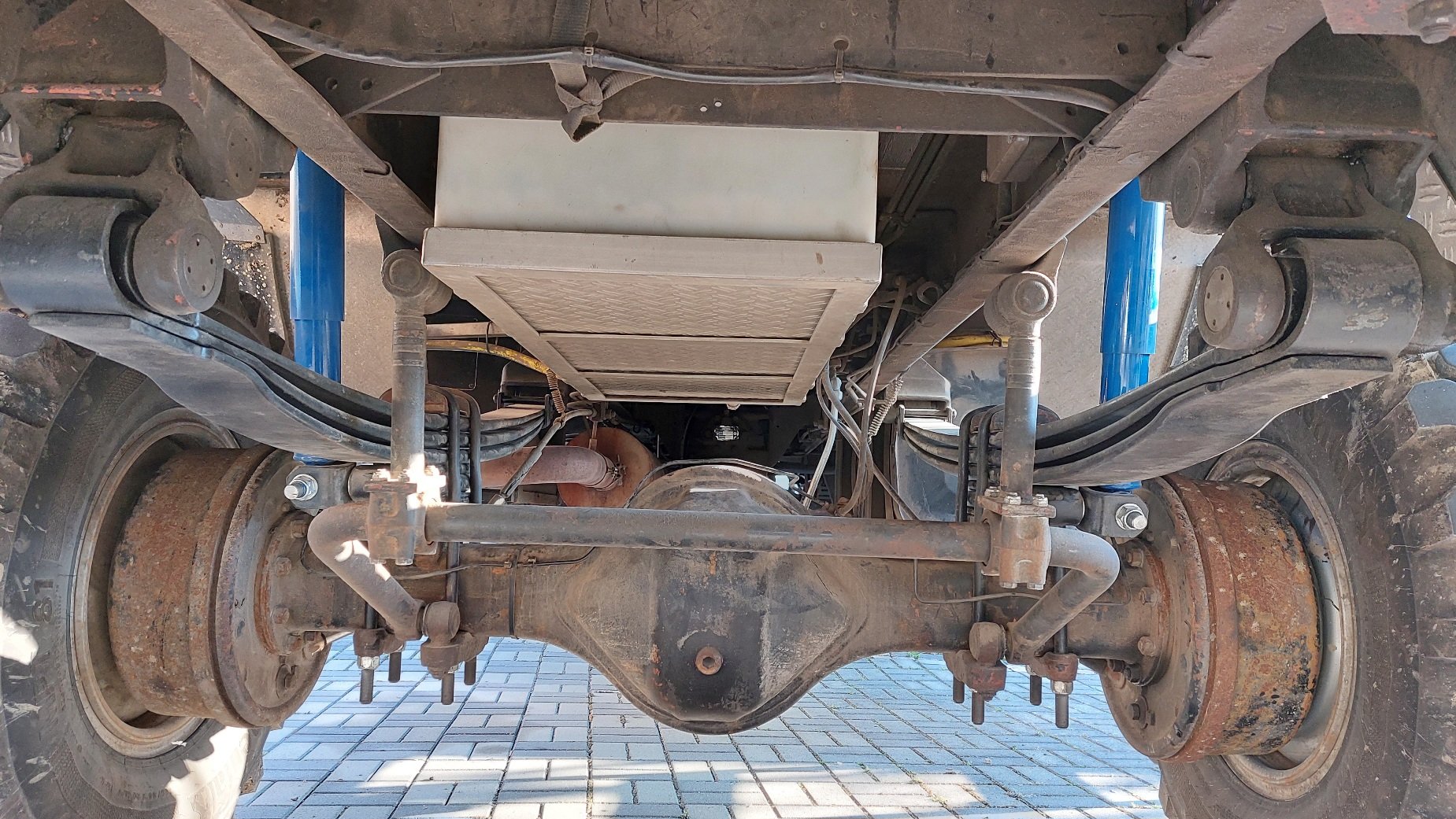

Ich habe mir das nun an der VA mal angesehen.
Dort ist keine Querstrebe zur anderen Rahmenseite bei den Dämpferaufnahmen.
Wäre auch nicht möglich, da der Motorblock dazwischen ist. Vielleicht wirken die Motoraufnahmen als Rahmenverbindung ?
Ich werde das nun hinten auch so umsetzen mit den Haltern.

Die neuen Parabelferdern sind nun verbaut, und der Deutz steht wieder auf eigener HA.
Ich habe jeweils insg. 50mm "Klötze" untergebaut um wieder auf die vorherige Fahrzeughöhe zu kommen wie vorher.
Ich brauche noch andere Briden, dann ist das mal fertig..
Lt. Tabelle / M20 Feingewinde, sollte das Anzugsmoment 480 Nm betragen bei einer Festigkeit von 8.8
Wie fest sollen die angezogen werden ? Finde 400 Nm schon heftig. Trocken oder geschmiert ?

Update zum Fortschritt.
Ich warte noch auf die 10.9er M20 Schrauben.
Heute U Bügelhalter gebastelt
Gruss Daniel

Moin,Bigbloggers hat geschrieben: ↑2023-03-05 20:22:15Kann man Briden mehrfach verwenden, oder immer Neu ?
Briden kann man mehrfach verwenden. Ich rate aber zu neuen Muttern. Die Muttern in 10er Güte. Außerdem säubere ich immer penibel das Gewinde.
Constantin
Neues Fahrwerk HA ist fertig, federt und dämfpt wunderbar.
Ein extremer Unterschied zu vorher.
Achslast HA als Planungsgrundlage 6,5 to
Daten Stoßdämpfer:
Halterung Oben: orig. Magirus ( von der VA ) Distanzplatte Vollmaterial 25mm ( Anfertigung) , Schrauben M12 Güte 10,9
Hersteller Marquadt
Auge oben 20mm ( mit Red. Hülse auf 16mm) x 40mm
Auge unten 20mm x 55mm
Arbeitsweg Dämpfer 435mm - 710 mm
U.Bügel Aufnahme unten am Federpaket : Eigenbau aus 12mm x 60mm Flachstahl
Alle Schrauben und Muttern in Normalgewinde mit Stoppmutter Güte 10.9
Daten Stoßdämpfer:
Hersteller Marquadt
Gruss Daniel
