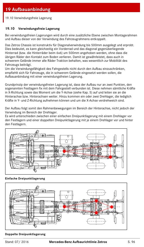

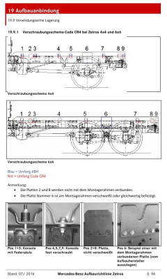

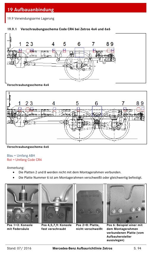

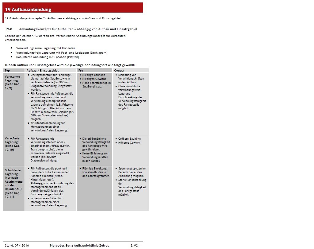

Hallo Yannick!
Ich nehme an, Du beziehst Dich auf die Begrifflichkeiten in der Aufbaurichtlinie des Mercedes-Benz Zetros?
Mit einer "verwindungsarmen Lagerung" ist hier ein Montagerahmen bzw. Hilfsrahmen gemeint, der am hinteren Rahmenende fest verschraubt und nach vorne hin mit zunehmend größeren Federwegen in gewissen Grenzen flexibel befestigt ist. Also im Prinzip das, was hier im Forum gerne Federlagerung" genannt wird. Je nach der Auslegung bzw. Federkraft dieser flexiblen Elemente werden bei Verwindung trotzdem gewisse Kräfte in den Aufbau eingeleitet. Ganz verwindungsfrei ist diese Lagerung also nicht. Hier im Forum wird allerdings gerne propagiert, die Federn nur sehr schwach auszulegen, so daß sie gerade das "Klappern" der Federbolzen verhindern. Ich kenne aber Federlagerungen professioneller Aufbauhersteller aus dem Militärbereich, wo doch recht kräftige Federn eingesetzt werden. Die sind hier wohl gemeint.
Mit einer "verwindungsfreien Lagerung" ist eine 3- oder 4-Punkt-Lagerung (auch doppelte 3-Punkt-Lagerung oder Rautenlagerung genannt) gemeint.

Grüß Dich Pirx,Pirx hat geschrieben: ↑2023-02-28 16:07:57Setz Dich mal in eine stille Ecke und atme ein paar mal ganz ruhig durch.wrathchild053 hat geschrieben: ↑2023-02-28 15:57:54Leider wurde meine Frage, ob es von Vorteil wäre, dass Festlager eines federgelagerten Zwischenrahmens auf Höhe der Hinterachse anzubringen anstatt am Ende des Lkw-Rahmens, noch nicht beantwortet. Kann ja noch kommen!![]()
Und dann überlegst Du Dir, was der hintere Teil des Zwischenrahmens von Deinem Festlager auf Höhe der Hinterachse bis zum Rahmenende bei Verwindung tut ...
Der Container verfolgt ja im Gelände einer Drehbewegung um die Querachse (Festlager), aber auch um eine Drehbewegung in Längsachse. Dabei müsste die Drehbewegung in Längsachse umso stärker sein, je länger der Weg vom Festlager zum Containeranfang. Die Idee war, die Auslenkung des Containers am vorderen Loslager zu reduzieren (Faltenbalg), indem das Festlager nicht am anderen Ende des Containers ist, sondern etwas weiter vorne! Also ähnlich wie bei einer Rautenlagerung! Oder bin ich da aufm Holzweg???
Greetz Adi
Re: verwindungssteif, verwindungsarm, verwindungsfrei?
Ja, bist auf dem Holzweg. Pirx hatte ja schon geschrieben:
Wenn der Zwischenrahmen vorne abhebt und auf der Höhe der Hinterachse durch das Festlager fest ist, würde ab da Richtung hinten entweder der Zwischenrahnen oder der Fahrzeugrahmen abknicken. Ganz so viel Abknicken geht dann doch nicht.
- wrathchild053
- Beiträge: 2050
Hi Burkhard,
Sorry, versteh ich nicht! Wieso sollte der Zwischenrahmen ab dem Festlager dann nach hinten abknicken? Etwa weil der vordere LKW-Rahmen sich nach unten , aber der hintere LKW-Rahmen ab Festlager sich nach oben (gegen den Zwischenrahmen) wegdrehen will??
Gruß Adi
Gruß Adi
Wenn es so wäre würde der Zwischenrahmen und der Fahrzeugrahmen immer eine parallele Linie bilden. Tun sie aber nicht. Sonst könnte man sich ja auch die Federn sparen.
- wrathchild053
- Beiträge: 2050
Hi Burkhard, das weis ich doch! Aber nochmal zu Deiner Aussage:
Das versteh ich noch immer nicht! Wo liegt das Problem, wenn das Festlager nicht am hinteren Enden des LKW-Rahmes liegt sondern kurz hinter der HA???? Es verkürzt sich doch lediglich die Verwindungslänge des Zwischenrahmens!Wenn der Zwischenrahmen vorne abhebt und auf der Höhe der Hinterachse durch das Festlager fest ist, würde ab da Richtung hinten entweder der Zwischenrahnen oder der Fahrzeugrahmen abknicken.
Greetz Adi
