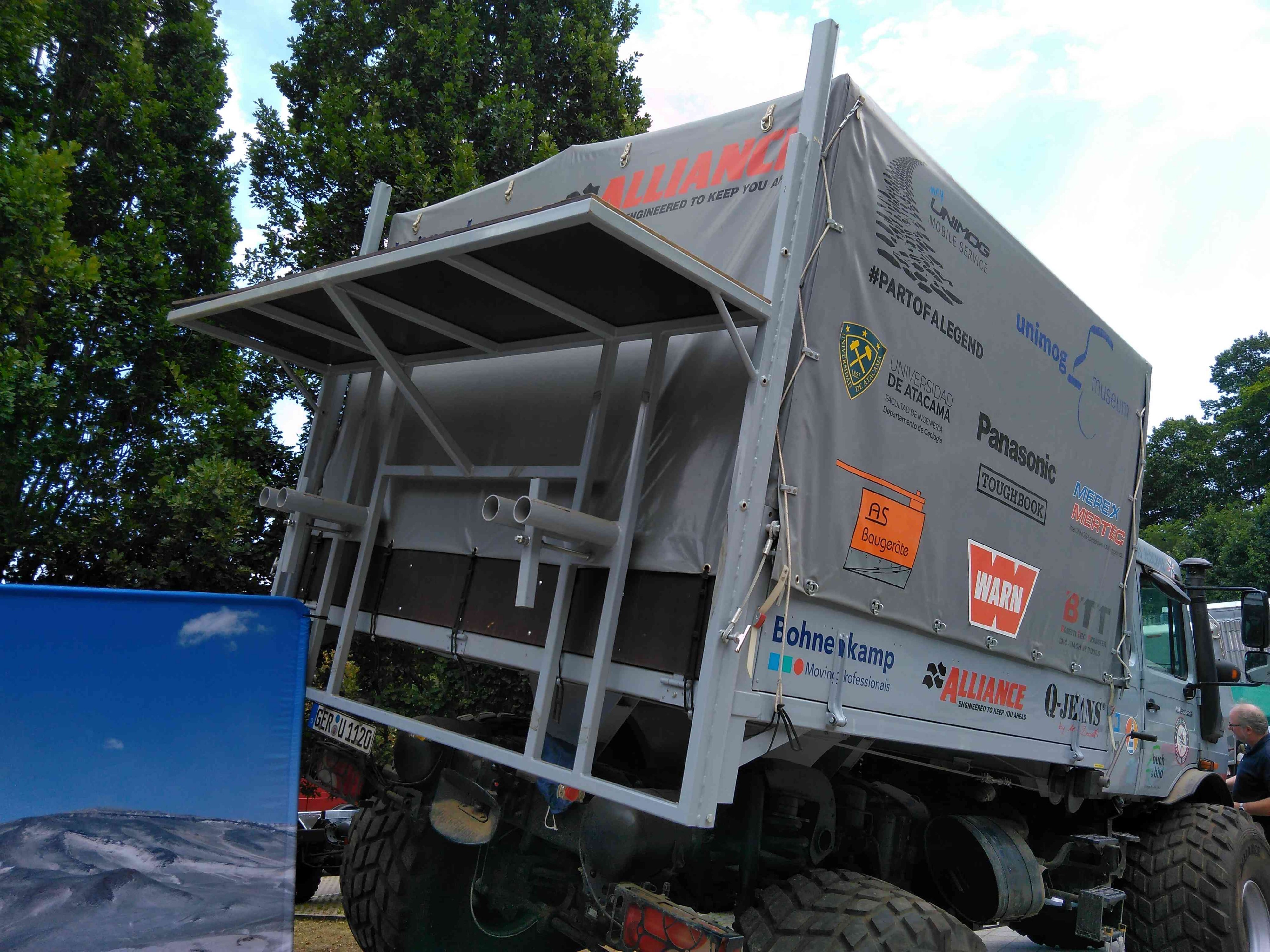

. Der hat mir auch Twistlocks in die Pritsche geschweißt. War auch nicht billig. Er fällt eine 'Ladeflächenverlängerung', die 300 kg statische und eine entsprechend ausreichende dynamische Last in 50 cm Abstand zu Pritsche trägt, für machbar. Kosten so 4000 €. 2 Tage Schweißarbeiten. Allerdings muss da der Meister ran. Die wird dann aber mit abnehmbaren Trägern oder Kastenprofilen mit der Pritsche verbunden. Motorrad oder Ersatzräder sind dann Ladung und mit der abnehmbaren Grundkonstruktion verbunden. Also gilt da Ladungssicherung, wie auf der Pritsche. Da darf ich theoretisch 1,50 hinten raus. Wäre natürlich Unsinn. Tatsächlich wird der Schwerpunkt 50 cm hinter der Pritsche liegen. Maximaler Überstand des Motorradlenkers 90 cm. Die Reifen stehen dann 50 cm über. Beides gleichzeitig geht natürlich nicht. Ob ich ein Warnschild brauche, muss ich dann mal messen, wo die Rücklichter genau sind. Das ganze Konstrukt kann durch Entfernen der Träger mit einer Handwinde über Stahlseile hinter der Pritsche abgesetzt werden. Wer es nobel will, kann natürlich ne 24V Winde anbauen. Aber sowas geht nur kaputt, und so oft hoffe ich die Ersatzräder nicht abladen zu müssen. Ich habe allerdings einen FM1-Shelter drauf, wo man das sogar an die Containerecken hängen könnte. Bei einer Leichtbau-Wohnkabine geht das natürlich nicht, und da ist auch keine Pritsche. Das ist bei den meisten der Kostentreiber.
Ich habe mal sowas Ähnliches an nem Unimog gesehen, der die Ersatzräder für den Höhenrekord in den Anden transportiert hat. Das waren 4. Also um die 500 kg dran. So mal als Ideenbasis.
An deiner Stelle würde ich mal mit nem Fahrzeugbauer reden, der LKWs umbaut, und nicht mit einem der ExMo-Bauer. Der kann sich dein Fahrzeug mal ansehen. Am besten hinfahren und TüV machen lassen und dann mal fragen was geht.
