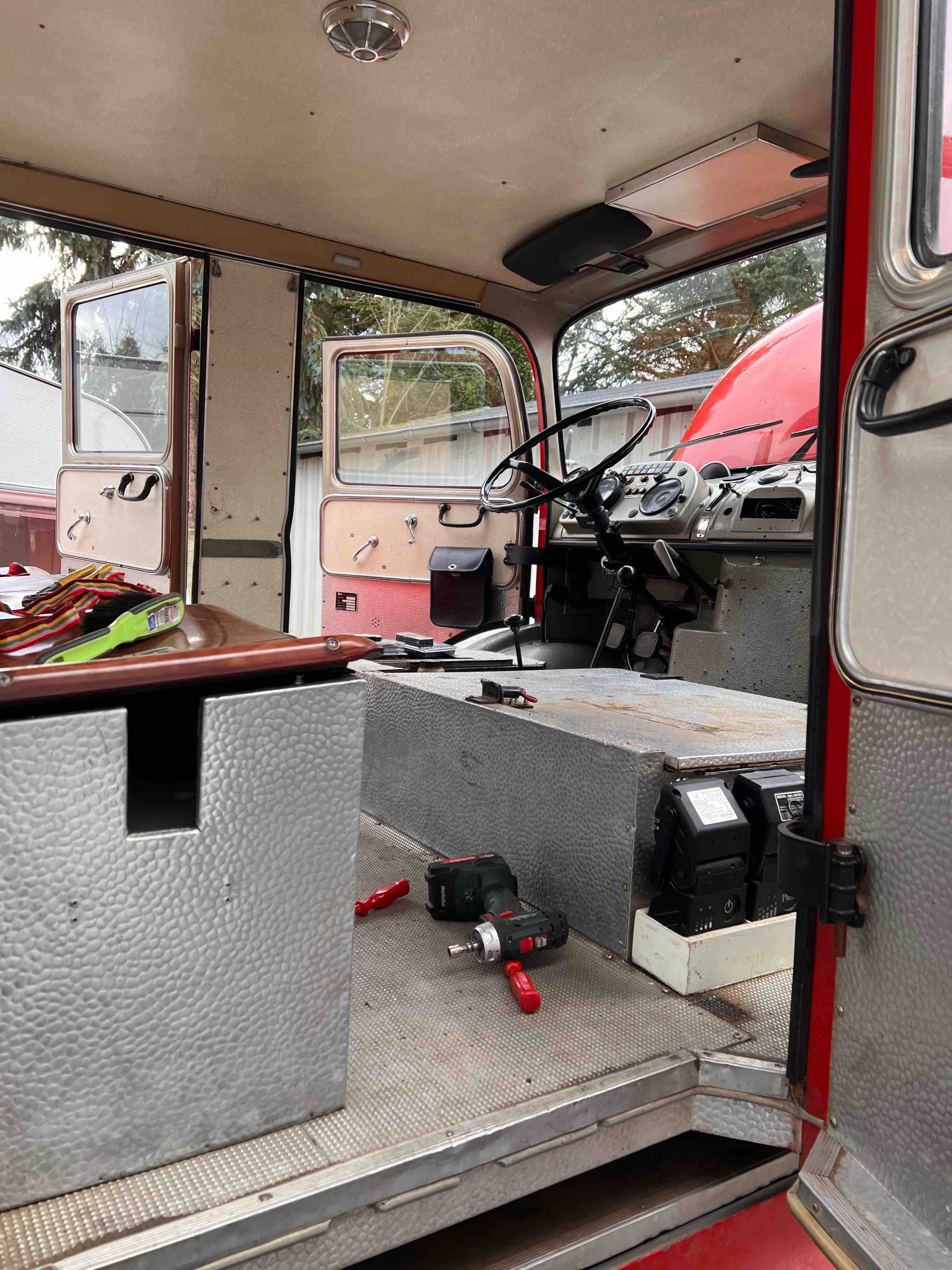

in diesem Thread möchte ich meine Überlegungen, Fragen und den Fortschritt beim Ausbau in der Fahrerkabine dokumentieren.
Danke schon einmal für Eure Hinweise, Anregungen und Antworten.

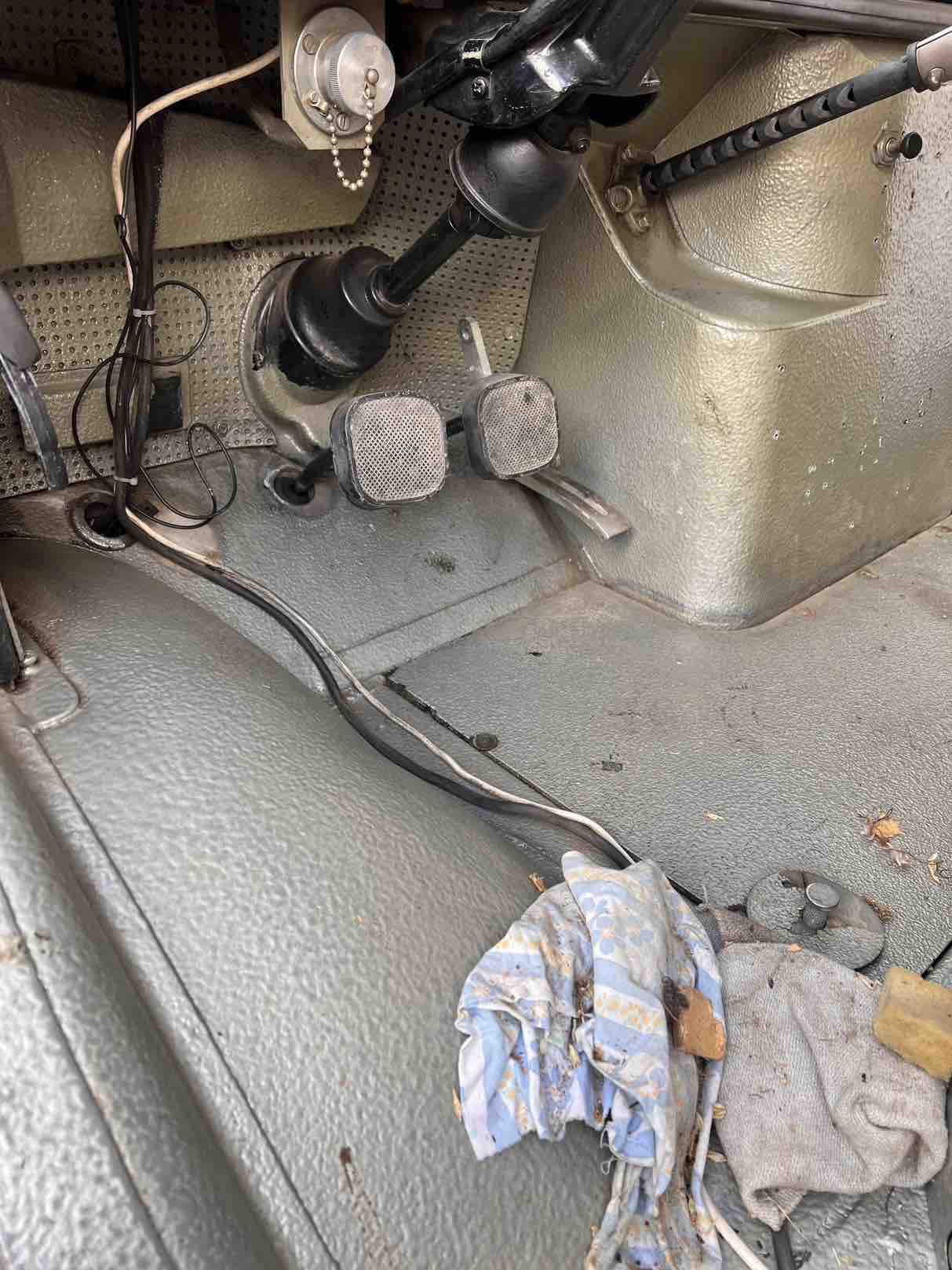

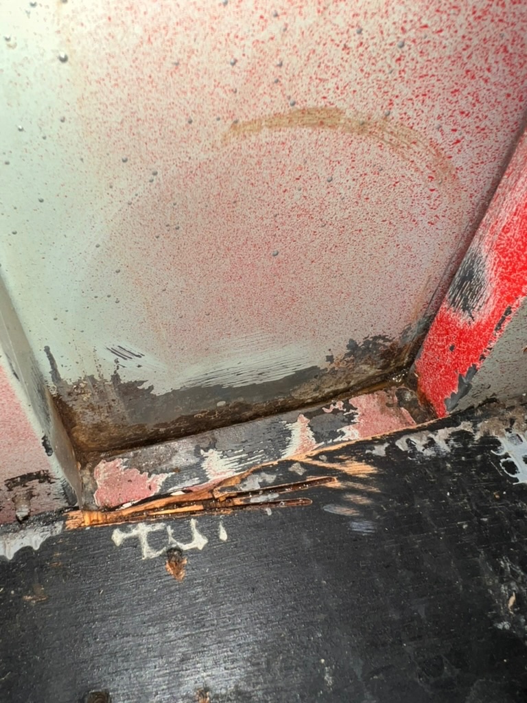

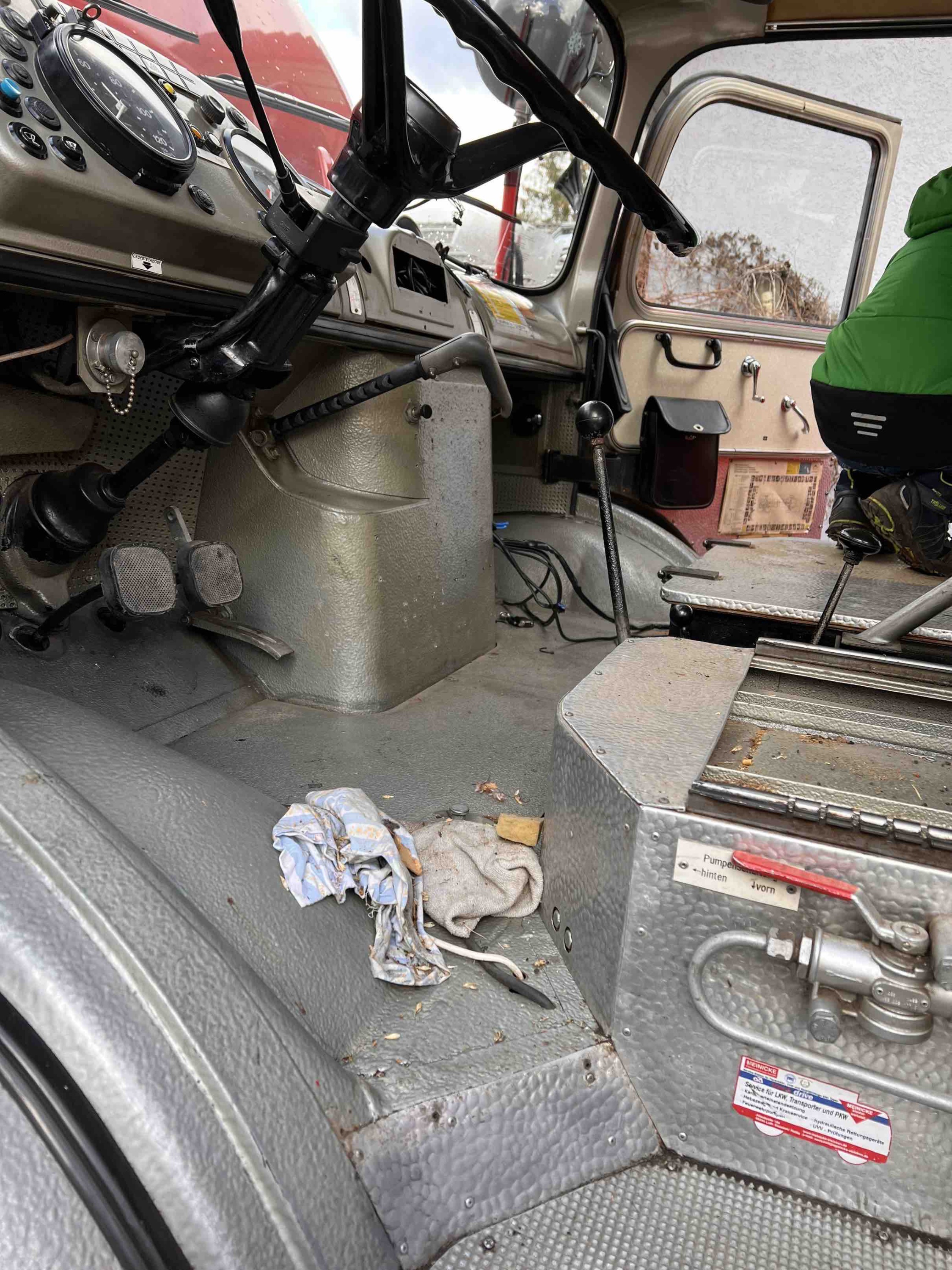

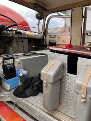

Nachdem wir letztes Wochenende das Auto zu uns geholt haben, haben wir heute begonnen sauber zu machen und einige Sachen auszubauen.
Alles nichts aufregendes:
Fußmatten raus, Sitze raus, Stange hinter den Sitze raus, sauber machen, …. anbei ein paar Bilder wie es gerade aussieht...
Nächste Aufgabe im Fahrerhaus und nächste Fragen:
Es sollen vernünftige Sitze mit Gurt rein, dazu gibt es ja auch jede Menge zu lesen. Es gibt wohl einige wenige die die Tanks im Fahrerhaus gelassen haben, andere haben die Tanks ausgebaut.
Hat jemand Erfahrung mit Sitzen, so passen, dass am trotzdem noch gut an den Tank kommt? Wie habt ihr die auf dem "Deckel" der Tankkonsole befestigt?
Eigentlich wollte ich erstmal möglichst wenig machen und bei paar kürzeren "Ausflüge" Erfahrung sammeln, bin mir gerade aber nicht sicher, ob es nicht mehr Sinn macht die Tanks außen außen anzubringen (dann auch mit mehr Volumen) und mehr/bessere Möglichkeiten für die Sitzmontage zu haben?

Hallo Michael!
Ich schlage vor, daß Du erst mal zur Tankstelle fährst und die Tanks unter den Sitzen volltankst. Danach wird der Entscheidungsprozeß, ob die Tanks dort bleiben sollen oder nicht wesentlich kürzer ausfallen ...

danke für die schnelle Antwort. Getankt haben wir schon, klar ist umständlich, Beifahrer muss den Platz wechseln, Sitz umklappen und man hat den Zapfhahn und den Tank direkt unter der Nase.
Ja und den Platz könnte man in der Kabine auch ganz gut gebrauchen. :unwuerdig:, sorry, hätte ich mir selber beantworten können.
Werde die Woche nutzten, Berichte zum Tank umrüsten zu lesen, dann mal schauen ob ich mir das selber zutraue oder eine Werkstatt suche....

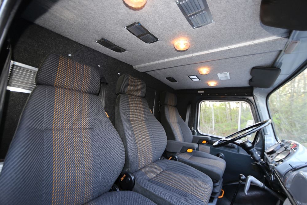

Als Sitze haben wir Sportsitze aus einem Saab 9.3 Aerosport auf VW T4 Drehkonsolen. Die Kombi hatte ich schon in unserem Syncro und wollte es gerne so behalten.
Nur eine Lösung von vielen.

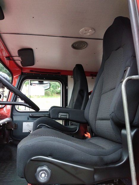

Hallo Michael,

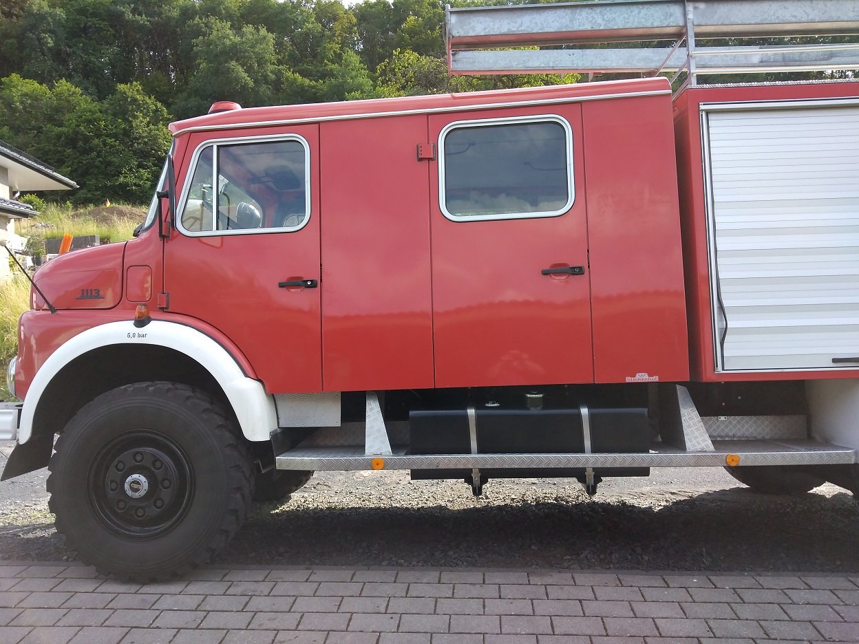

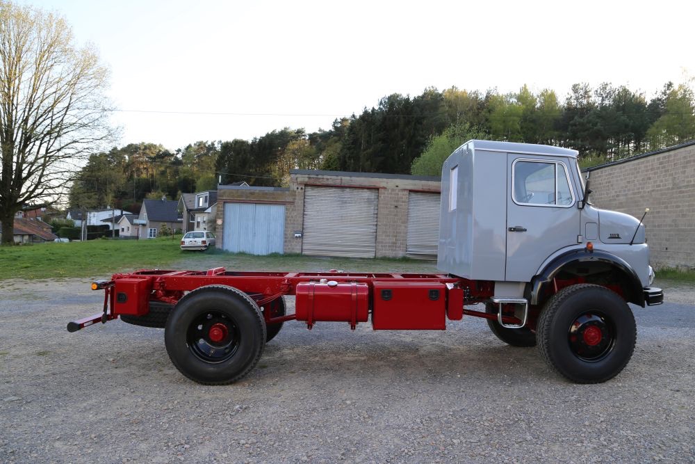

ich habe bei mir beide Tanks, (unter Beifahrersitz und Fahrersitz) ausgebaut weil die Geruchsbildung wie auch die Vorgänger beschrieben nicht unerheblich ist.
Nach langem Suchen habe ich einen 240 Liter Tank gefunden, den ich dann außen angebracht habe. - Siehe Bilder -
War zwar etwas Aufwand, hat sich aber für mich gelohnt. Die Anschlüsse neu zu verlegen war mit Hilfe eines befreundeten Mechanikers auch zu lösen.
Unter dem Beifahrersitz, wo früher der Tank war, habe ich jetzt sie beiden Starterbatterien untergebracht.
Für die neuen Sitze habe ich die vorhandenen Halterungen umbebaut und angepasst.

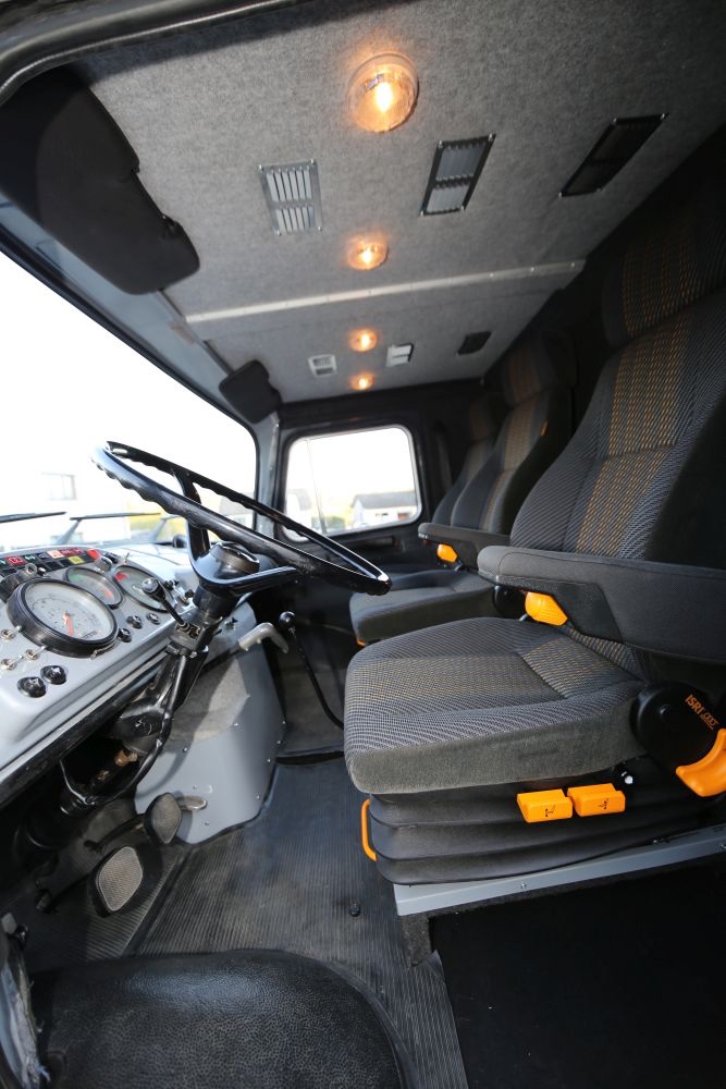

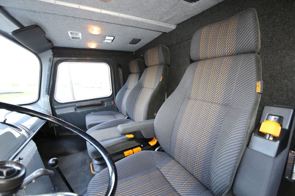

Hallo Michael,

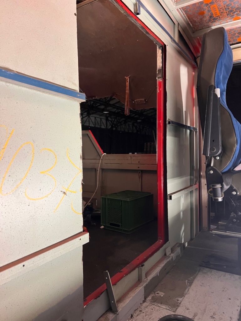

bei mir sieht das so aus:
Gruß vom Prenzlauer Berg.

#22 Beitrag von NeuHauber » 2023-02-10 23:13:29
Dsg hat geschrieben:
2023-02-10 21:07:40
Hallo Michael,
vielleicht finden sich bereits Gewinde für Gurte oben auf der Fahrer- und Beifahrerseite. Bei den neueren Kurzhaubern ist so. Die THW-Kurzhauber sind übrigens m.E. alle „werkseitig“ mit Gurten ausgestattet, die Feuerwehrfahrzeuge leider nicht.
Wegen der H-Problematik habe ich mir (neue) Sitze ausgesucht, die bereits vor 30 Jahren verkauft wurden. Diese Sitze (Isringhausen) sind auch recht schmal, so dass drei hinein passen. Mit anderen (Luft gefederten) Sitzen wäre das kaum möglich gewesen.
Dsg
Hallo Dsg,
meiner ist Bj. 1972, da gibt es die nicht. Habe auch schon gesucht.
Danke.

#23 Beitrag von NeuHauber » 2023-02-10 23:16:14
danke für eurer Mitdenken und Hinweise. Ich werde das nächste Woche mit einen Prüfer durchsprechen.
Da gibt e ja noch ein paar mehr Themen.
2x1 Spaß mit Muskelkraft (Specialized Epic)
4x4 Spaß mit Dieselkraft (MB LAF 1113B)
Dsg
Beiträge: 591
Registriert: 2017-12-10 14:09:24
Re: Kurzhauber Doka 1113
#24 Beitrag von Dsg » 2023-02-11 0:30:22
Wenn sich die Gurtpunkte nicht am Sitz, sondern unabhängig davon an stabilen Teilen des Fahrerhauses befinden, spielt der Sitz und dessen Befestigung meiner Kenntnis nach eine untergeordnete Rolle. Der Gurt hält dann ja Person und Sitz.
(Der Beifahrersitz der Feuerwehr ist ja lediglich nur auf einer klappbaren Holzplatte verschraubt, die wiederum nur an zwei Scharnieren hängt. Jede neue Lösung kann eigentlich nur besser sein - auch ohne Gurt.)
In meinem Fall habe ich trotzdem das „Gürtel- und Hosenträger- Prinzip“ angewandt: Die zusätzlichen Gewinde für die Rolle und die Gurtpeitsche (in die werkseitigen Gewinde werden ja nur die Umlenkbügel verschraubt) wurden an sehr stabilen Teilen angebracht.
Zusätzlich wurden die neuen Sitzkonsolen an der gleichen Stelle (jedoch etwas niedriger) mit dreimal stärkerem Stahlblech eingeschweißt. Im hinteren Bereich der Konsolen wurde über die gesamte Breite ein sehr massiver Rohrträger eingeschweißt. Der ist nicht nur für die Sitzkonsolen relevant, sondern auch für die neue Fahrerhauslagerung (anstelle der starren Feuerwehrlagerung mit Silentblöcken befindet sich nun die originale Kipper-Lagerung mit Blattfedern; das Fahrerhaus ist nun flexibel). In die gesamte Rückwand, die ebenfalls mit dem Rohrträger verbunden ist, wurden zusätzlich dicke Vierkantrohre (40mm) wabenförmig vertikal und horizontal eingeschweißt. Schlußendlich alles überdimensioniert und zu schwer. Aber die neuen Wabenflächen waren beim Einkleben der Isolierungsplatten sehr praktisch.
Dsg

Hier mal ein Foto, das die Sitzkonsolen und die Rückwand zeigt. Die Sitzkonsolen wurden innen und außen mit Schwerschichtmatten beklebt und an den Rändern mit Sikaflex, das man stellenweise noch sieht, versiegelt. Bei genauem Betrachten lassen sich auch die Gewinde für die Gurte entdecken.
Dsg

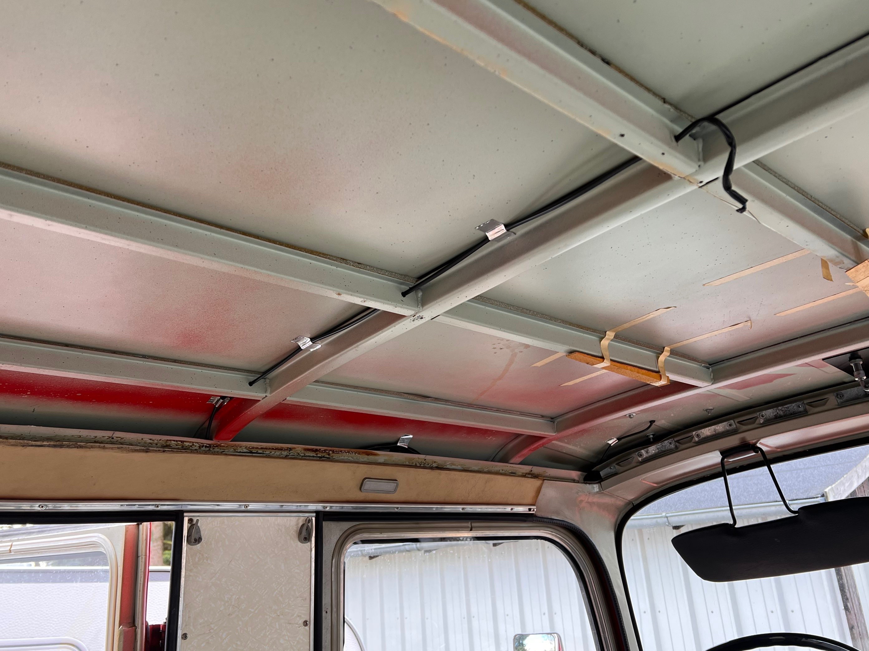

#26 Beitrag von NeuHauber » 2023-02-19 23:23:41

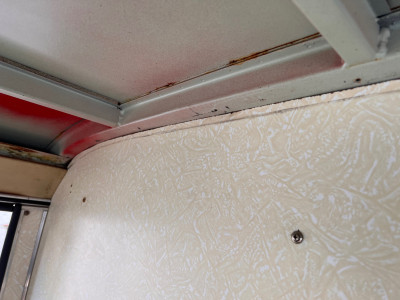

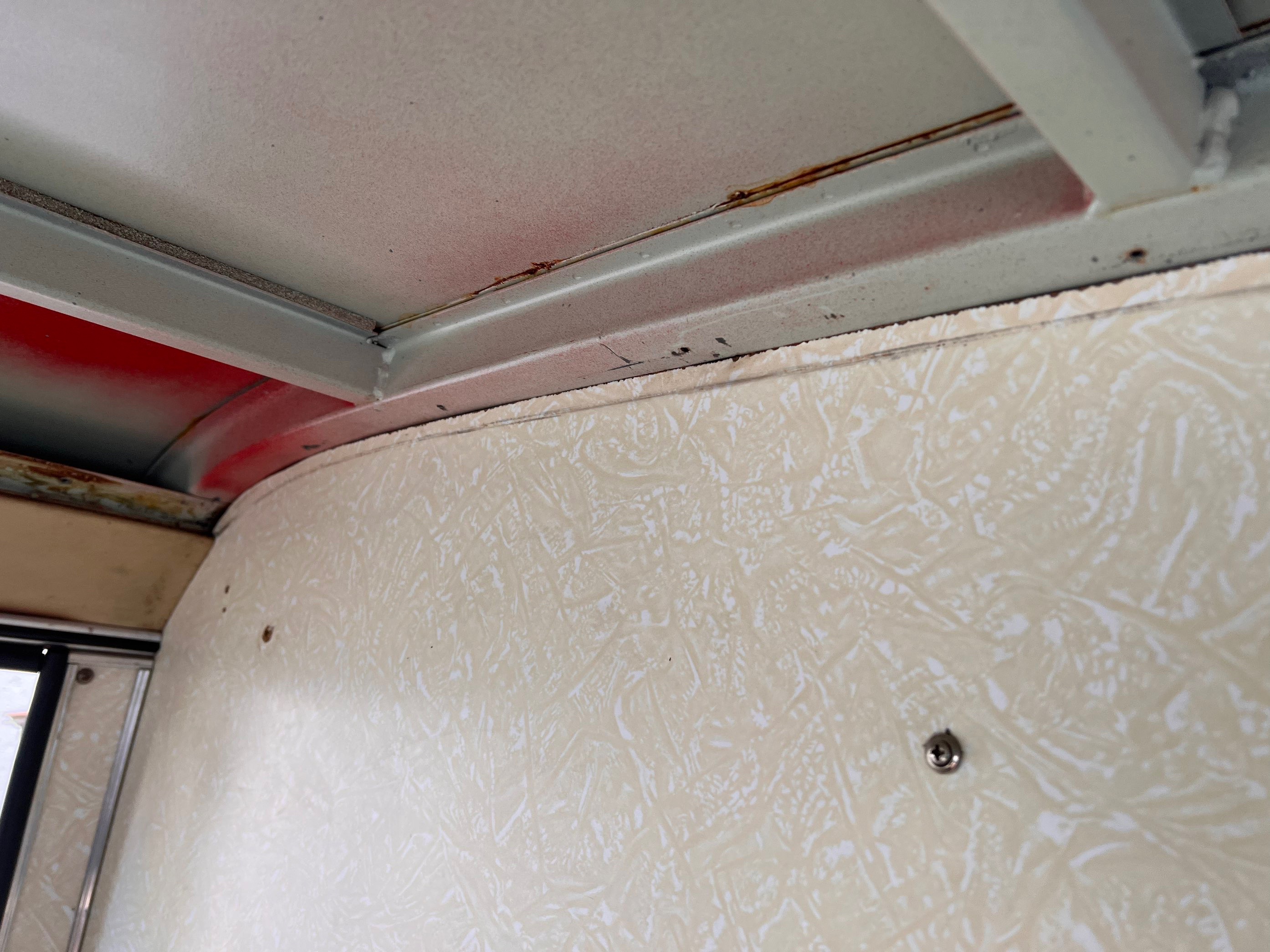

Heute mal etwas „Sonnenzeit“ genutzt und den Dachhimmel der Doka abgenommen.
Doka  Dach
Doka Dach
Fanfare
Fanfare

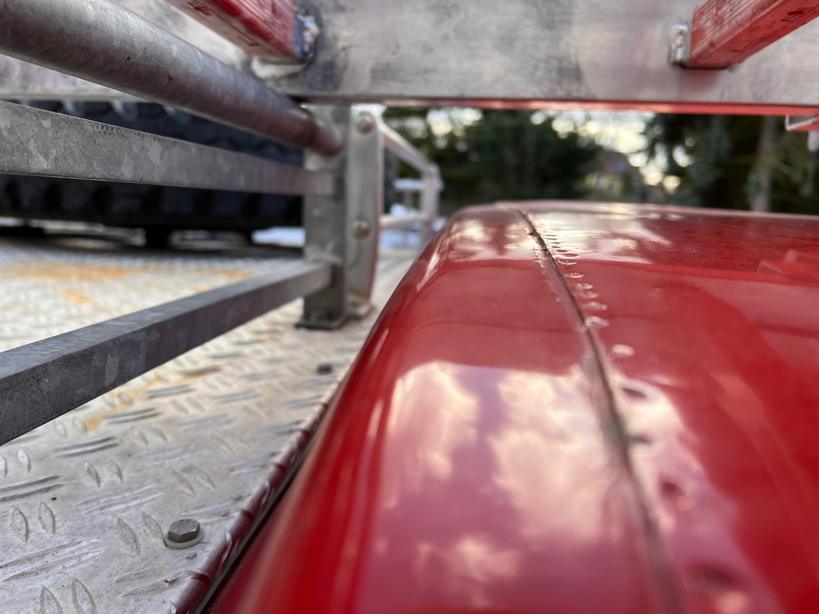

Leider kommt unter dem Dachgestell an der Rückwand Rost von der Nahtstelle am Dach durch.
Rost Doka innen
Rost Doka innen
Rost Doka außen
Rost Doka außen
Das werde ich dann mal vo dem Dämmen behandeln müssen.

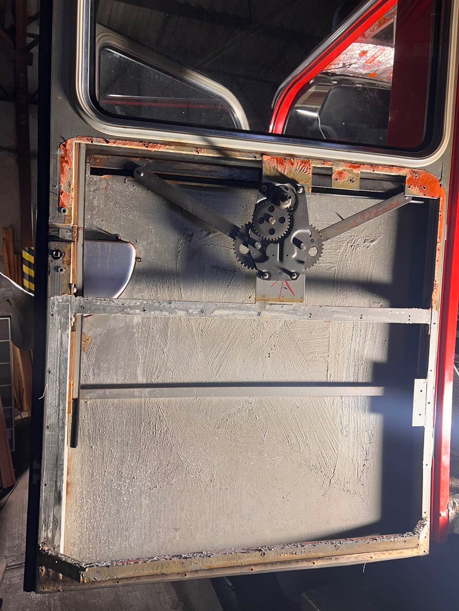

#27 Beitrag von NeuHauber » 2024-02-09 0:55:04

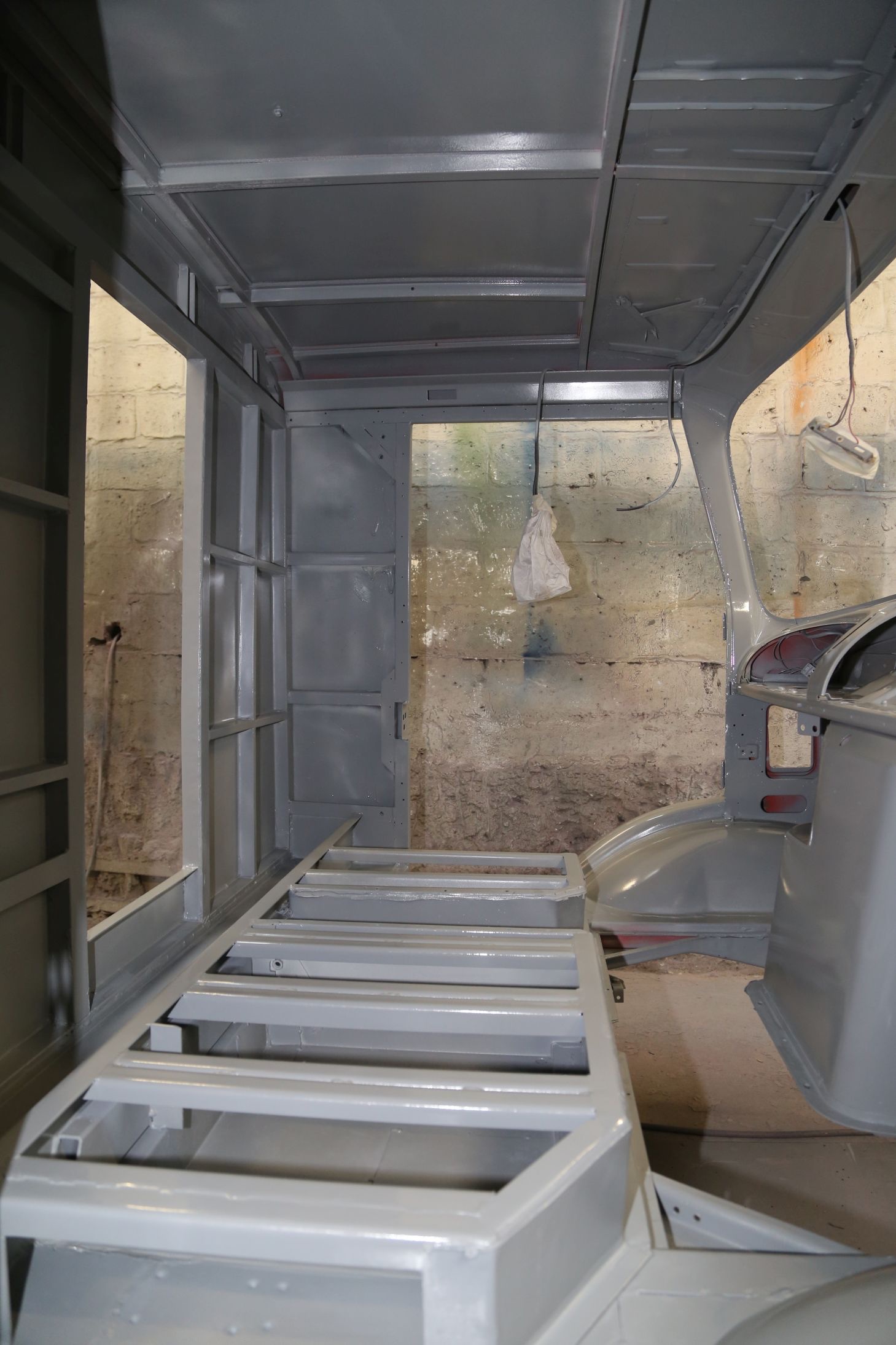

da es nicht mehr ganz so kalt ist, ging es mit den arbeiten in der Doku etwas weiter:
- den Durchgang ausgesägt
Durchgang
Durchgang
- ein paar Roststellen an der Rückwand ausgebessert
Roststellen
Roststellen

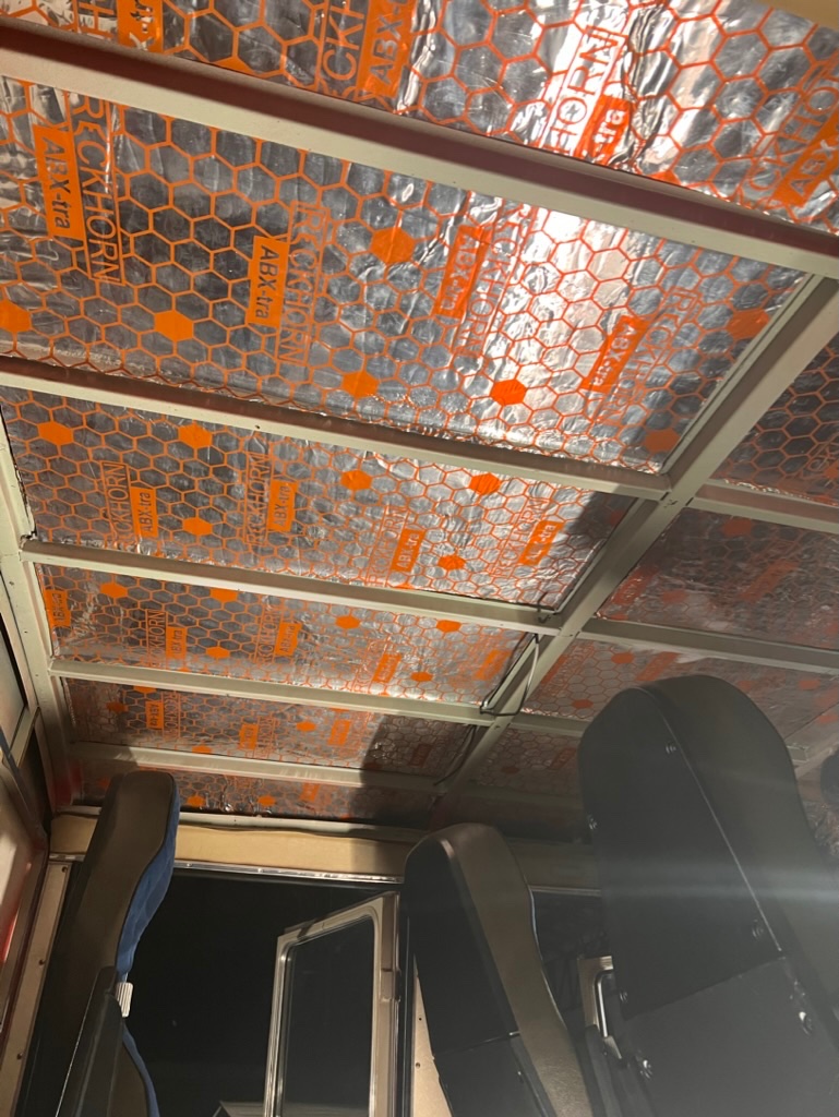

- Anti-Dröhn-Dämmung der Wände und Decke (Fussboden kommt noch - da möchte ich aber nichts kleben)
Alu-Butyl
Alu-Butyl
Auf das Alu-Butyl wurden Korkplatten geklebt (Foto habe ich vergessen)

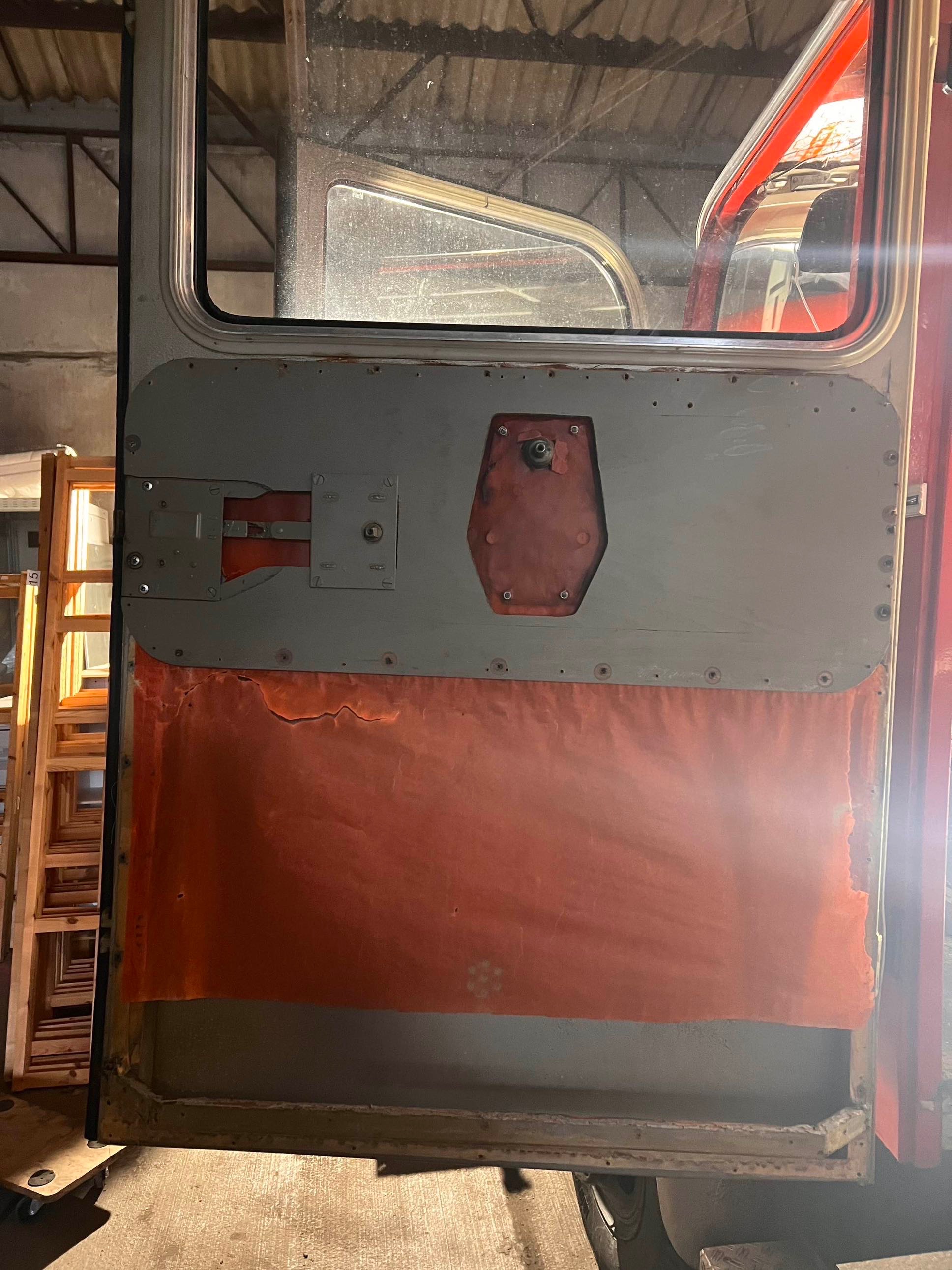

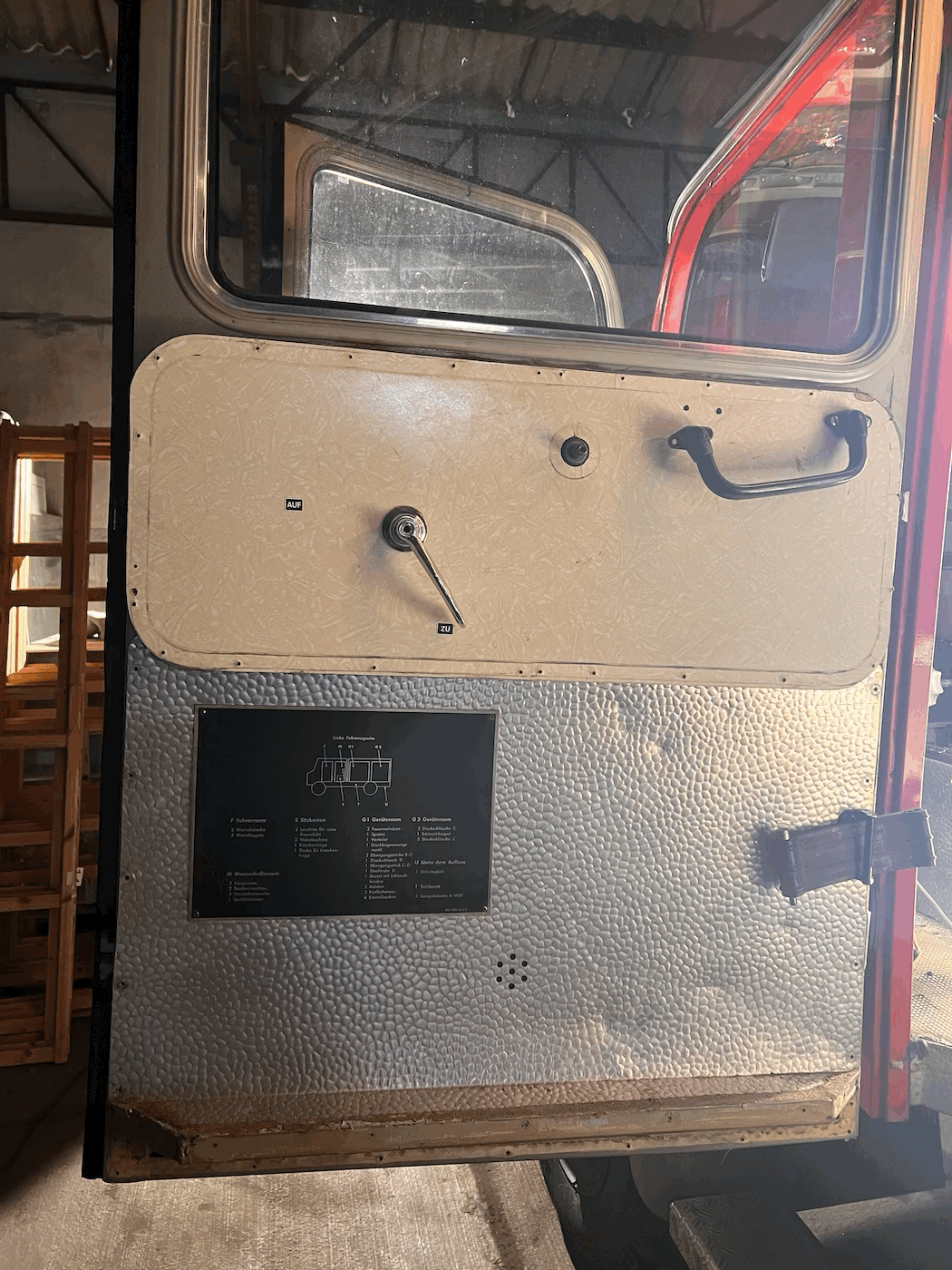

- dann wollte ich mit den Türen weiter machen, habe begonnen die Türverkleidung abzubauen, bin dann aber an Hebel des Türöffners gescheitert
Türverkleidung
Türverkleidung

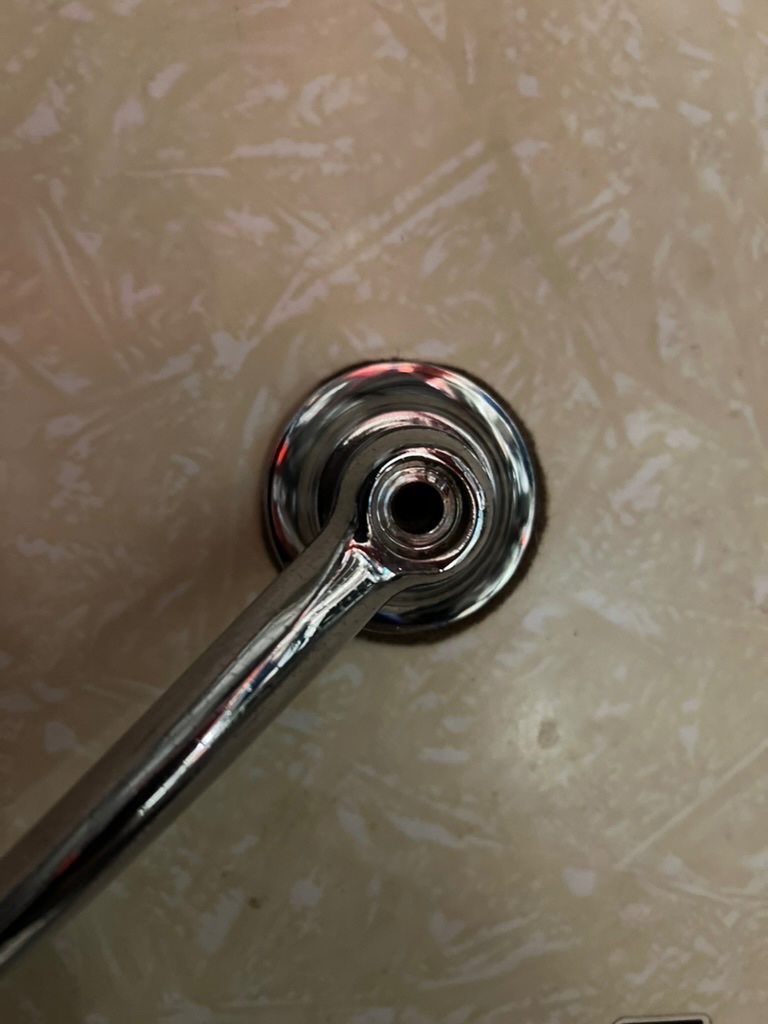

ich dachte, der Hebel des Türöffners läßt sich, nach lösen der Schraube ähnlich einfach abziehen wie die Fensterkurbel, habe dies aber bis jetzt nicht geschafft.
Türoffner
Türoffner
WD-40, Kraft und noch mehr Kraft haben noch nichts gebracht. Wenn wer einen Tip hat, gerne her damit.

Beiträge: 18616
#28 Beitrag von Pirx » 2024-02-09 10:04:23
Hallo Michael!
Meine Türöffner an unserer 1974er Ziegler-Doka sehen ja leider völlig anders aus.
Hast Du mal geschaut, ob seitlich auf die Drehachse eine Madenschraube oder ähnliches zur Klemmung angebracht ist?
Könnte auch unter der Rosette versteckt sein, so daß man diese erst ein Stück wegschieben muß, um es zu sehen.

#29 Beitrag von NeuHauber » 2024-02-09 14:57:10
Pirx hat geschrieben:
2024-02-09 10:04:23
Hallo Michael!
Hallo Pirx,
Danke für Deine nochmaligen Hinweise. Da war nichts. Nach einer weitern Stunde verzweifelten ölen, rütteln und ziehen sind schon mal zwei ab.
Ja, die Griffe sind 1972 anders, hatte ich gestern Abend in Deinen Umbau-Thread erst nicht erkannt.
So sieht die Tür bei mir von Innen aus.
