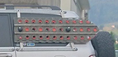

Liebes Forum,
Ich möchte meine vier Sandbleche am Heck der Kabine an je zwei Airlineschienen paarweise links und rechts montieren. Könnte mir jemand passende Fittings empfehlen? Auch bräuchte ich recht große Ringe (90mm oder mehr), die die Schienen fixieren. Irgendwie werde ich dahingehend nicht fündig.
Danke schon mal!

Habe unten und oben ne Airlineschiene die ganz einfach mit nem Flachstahl und eingeschweissten M10 Gewindestangen auf herkömmlichen Airlinefittingen befestigt sind. An den Sandblechen dann entsprechend einfach die 10er Löcher drin oder wenns passt durch die grossen Originalstanzungen. Brauche auch hier einfach grosse Scheiben mit nem Stück Gummi Dann kann man sogar abschliessbare Drehgriffe benutzen. Ist das Ding krumm, kann ich die Flacheisen an den Airlineschienen entsprechend verschieben das es passt. Wichtig, an den Flacheisen Schlitzlöcher anbringen, dazu halt grosse Scheiben. Oder halt Zurrbänder wenns gar nicht passen ist. Schienen sind geklebt.
Sieht so aus.
Gruss Uwe
Edit. Hatte früher sowas wie die Abschleppstangenflansche am anderen Fahrzeug. Wenns krumm wird oder eingedrückt ist hats dann oft gedauert bis das wieder gepasst hat. Sind immer je zwei 1m20 lange Sandbleche einmal GFK einmal Alu dran. Beim LKW werden die ja länger und entsprechend mache ich dann 3 Halterungen.

Ich habe mir jetzt C-Profile besorgt. Unten werde ich ein Profil vom Metallbauer Kanten lassen, wo die Sandbleche drauf abgestellt werden und die C-Schiene ist dann für die Befestigung vorgesehen. Sobald es warm genug zum kleben wird, werde ich berichten.
