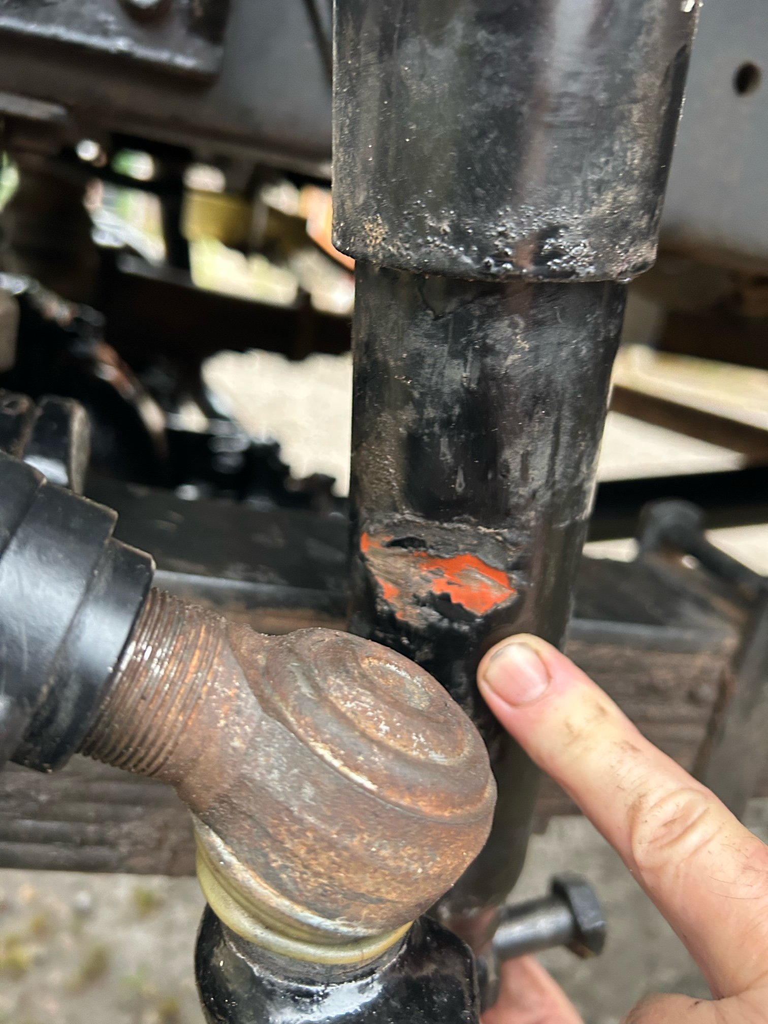

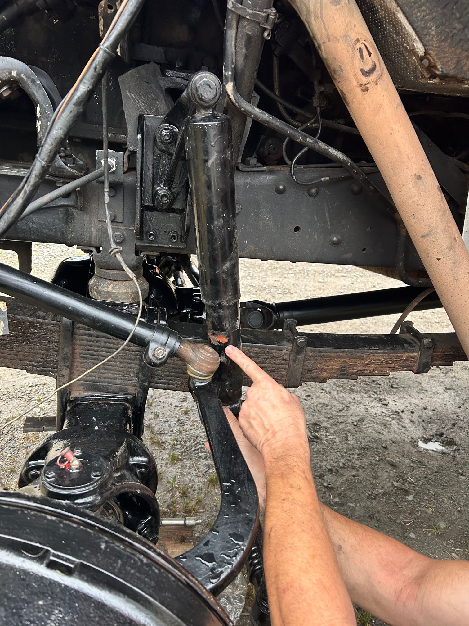

bei der Demontage der alten Dämpfer ist auf der linken Seite noch etwas aufgefallen.
Die Schubstange hat den Dämpfer getroffen. Die Delle ist knapp 5 mm tief.
Die letzten 3 Jahre was das nicht. Es ist wohl bei den extremen Verschränkungspassagen in Marokko passiert. Solche Verschränkungen hat der arme Mercur vorher noch nie mitgemacht :eek:
Ich habe jetzt die Stoßdämpferhalter links entsprechend nach hinten versetzt, damit auch bei Verschränkung genügend Luft ist.
Jörg

so eine tiefe Delle könnte auch dazu geführt haben, dass der Kolben im Dämpfer gebrochen ist. Dann wäre die Dämpfung komplett weg.
Constantin
Re: Stoßdämpfernachrüstung Mercur VA
Verfasst: 2026-06-01 12:59:40
von Joerg404114
Der ausgebaute Dämpfer hat bei Handbetrieb noch Druckstufe und schwerere Zugstufe.
Klar ist das nicht gut und darf nicht sein, das die Schubstange den Dämpfer berührt.

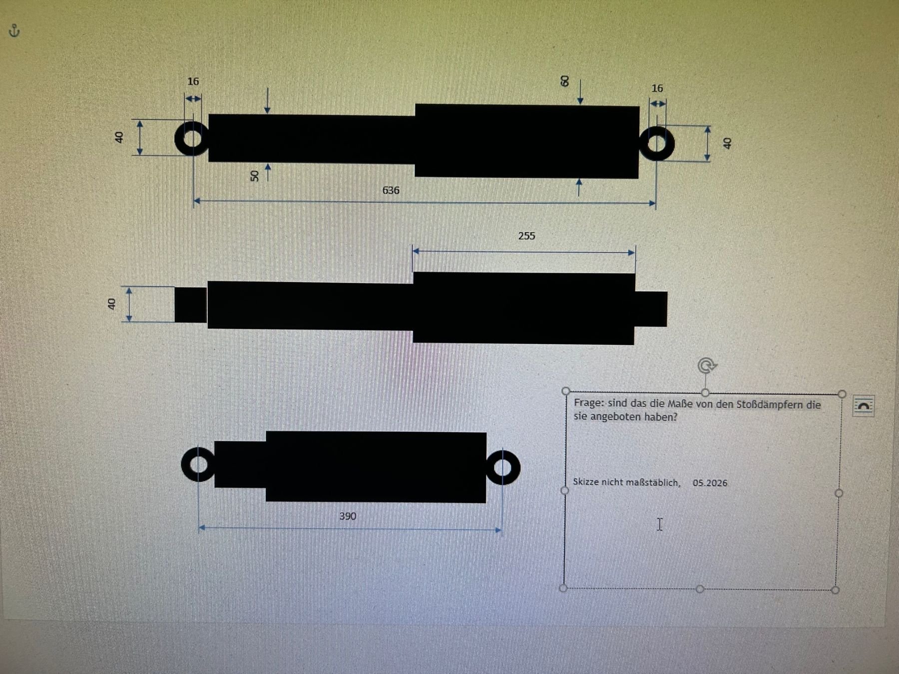

Ich hatte extra vor der Bestellung diese Zeichnung hingeschickt und mir die Maße schriftlich bestätigen lassen.
Alle Maße wurden bestätigt, nur die Länge des großen Schutzrohres ist 250 mm. Das ist aber nicht kritisch.

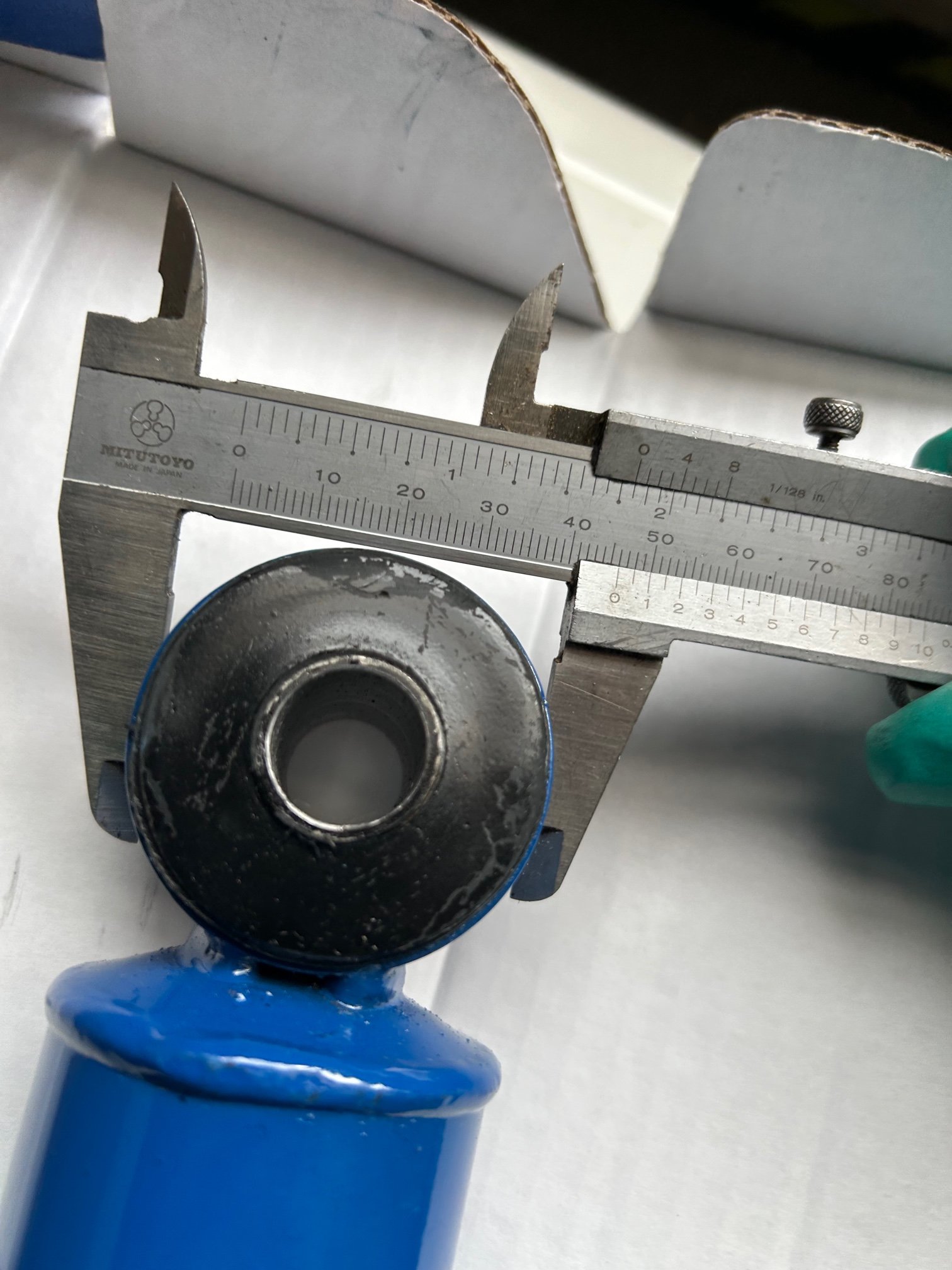

Geliefert worden ist heute das:
Der Durchmesser des untern Auges ist 6 mm zu groß. also 46 mm statt 40 mm.
Somit ist ist das untere Auge press an der Befestigungsschraube des Halters. Lässt sich nicht montieren.
Ich frage mich wie kann man eine Zeichnung bestätigen und dann solch ein falsches Maß herstellen. Haben die keine Qualitätskontrolle oder keinen Messschieber?
Werden jetzt wieder zurück geschickt und ich habe die alten wieder eingebaut.

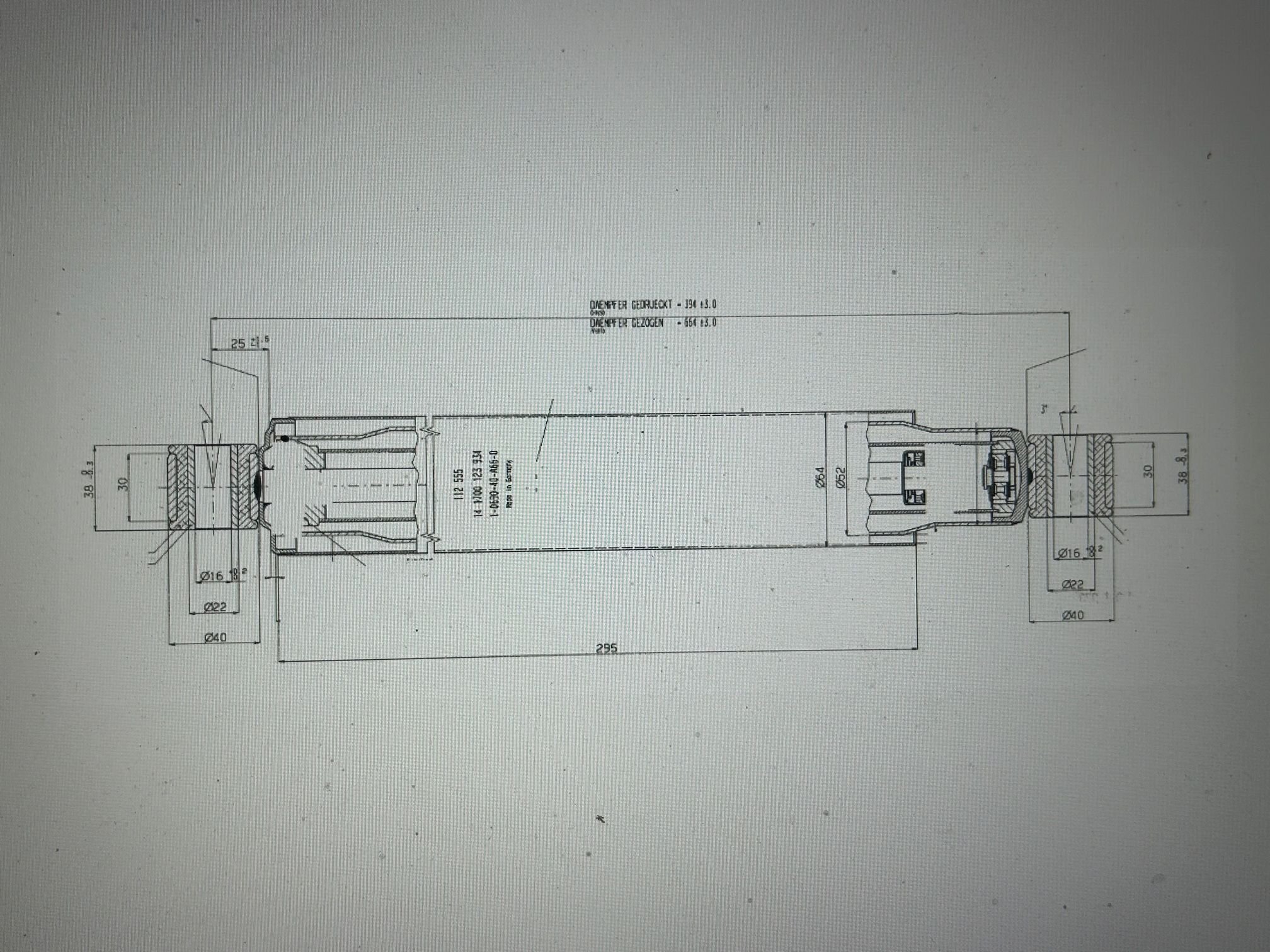

Ich habe jetzt Stoßdämpfer gefunden, die von den Anschlussmaßen passen.
die Breite ist 38mm statt 40mm aber eine 2 mm dicke Unterlegscheibe wird sich finden.
Sachs 112555
