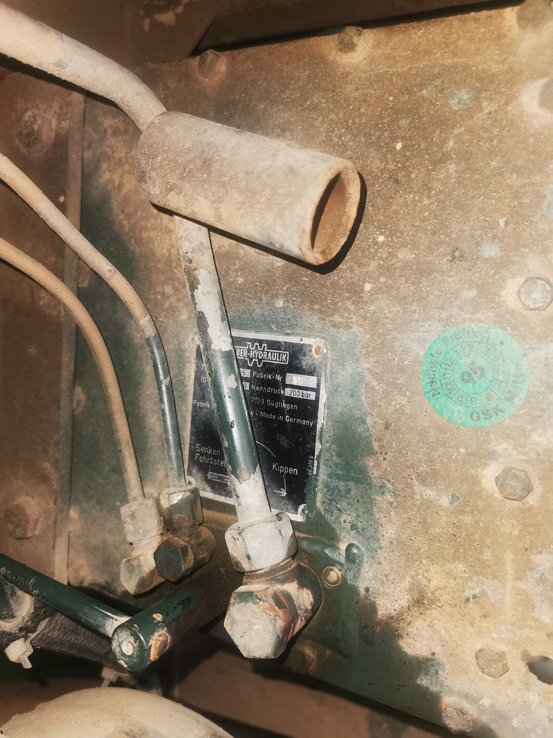

Bei mir hebt eine Weber FHP 26 die Doka. Allerdings ist beim Ausfahren des letzten dünnen Hydraulikstempels beim Pumpen ein deutliches Knarzen zu hören und die Pumpe hat beim Heben und Senken des Pumphebels deutlichen Widerstand. Öl ist genug drin. Was bahnt sich da an?

Entweder die Augen des Hubzylindes sind festgegammelt und verkanten den Kolben, oder der Kolben hat Probleme mit den Dichtungen. Ich würde mal den Zylinder abbbauen und gucken, wie es ohne Last ist - knarkst es immer noch, ist es der Kolben. Auf die Pumpe tippe ich eher nicht.
Knick im Schlauch ist auszuschließen?

Das hab ich bei meinem MK auch, ich tippe auf trockene Lagerungen des Hubzylinders
