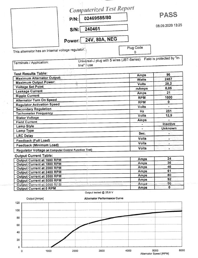

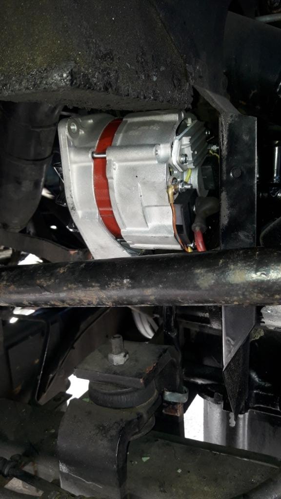

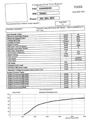

Re: Lichtmachine Kapazität vergrössern bf6l913
Habe kürzlich ein Projekt in einem Steyr 12M18 realisiert mit 28V/150A. Die Hardware wurde von Optimobil eingebaut. Sitzt etwas blöd unter einem sabbernden Ölfiltergehäuse knapp über der Vorderachse. Die Originallichtmaschine ist noch vorhanden und kann ebenfalls genutzt werden.
Die Zusatzlichtmaschine hat zwei Keilriemen. Kann aber auch einfach komplett abgeschaltet werden wenn man mal ein paar kW mehr Motorleistung benötigt.
