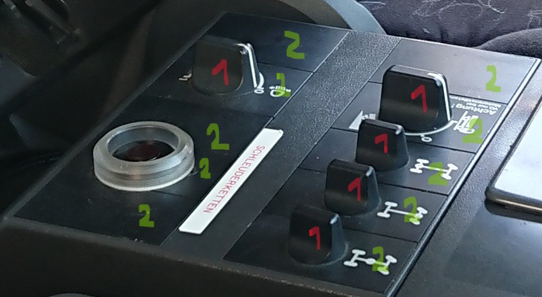

#3 Beitrag von Borsty » 2023-01-14 16:29:45
Hallo Bernd
Super. Vielen lieben Dank. Im Netz fand ich nix, da tauchte der wohl bei mir nicht auf.
Dann müssen wohl die Drehknöpfe einfach runter auch wenn die sich extrem zieren. Na mal vorsichtig mit nem Plastikhebel versuchen.
Auf Bild 4 sieht man im Ansatz wie es darunter aussieht. Tiptop.
Gruss Uwe

#4 Beitrag von lura » 2023-01-14 16:51:56
Ich hatte , als ich damals das eine Sperrenventil getauscht habe, auch in einer Verkaufsanzeige zufällig gefunden, wie es geht.
Daher fiel mir diese hier so ins Auge. An den Knöpfen einfach mit nem Flachschraubendreher bisschen hebeln.

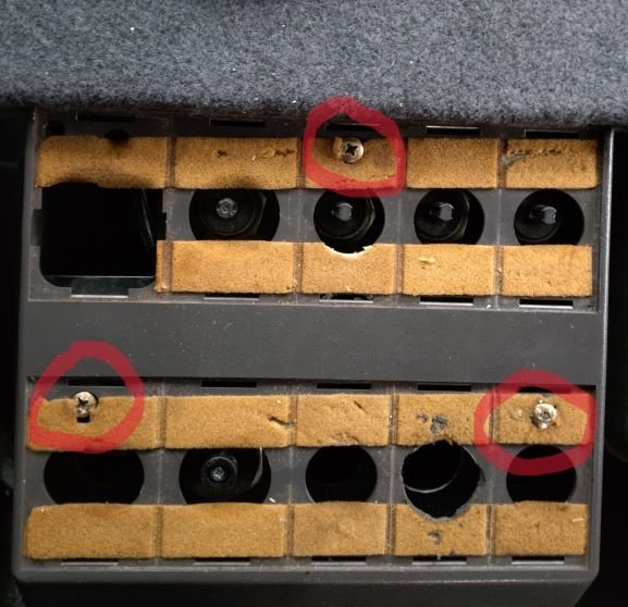

Hallo zusammen. Hab die Abdeckung bei unserem MK 1224 erst montiert. 3 Kreuzschlitz Schrauben sind unter den klein Schnappdeckeln bei der Sperrenschaltern versteckt. Man muss die mittlere der vorderen Reihe und die äußeren der hinteren Reihe abnehmen. Bei unserem ist da ein dünner Schaumstoff drunter. Mit dem Schraubendreher einfach mal rantasten. 2 Innensechskant Schrauben sind ganz vorne vor dem Schalthebel unter 2 kleinen runden Abdeckungen versteckt.
Viel Erfolg :D

So, Bilder gemacht.
Ersten, die Drehschalter vorsichtig entfernen.
Zweitens die Deckel raushebeln.
Dem Alter entsprechend vorsichtig sein bei den Plasteteilen.
Danach die 3 Schrauben die wie bei mir noch unter Antiklapperschaumstoff versteckt waren.
Bei mir ist es in der Tat ein Drehschaltventil mit M16 x 1.5 Gewinde da Drehbare Anschlüsse dran sind. Sah erst nur die Leitung und ein Teil der Verschraubung.
Also ist A 463 036 010 0 das M16 x 1.5 und das A 463 036 000 0 ist das M10 x 1
Gruss Uwe

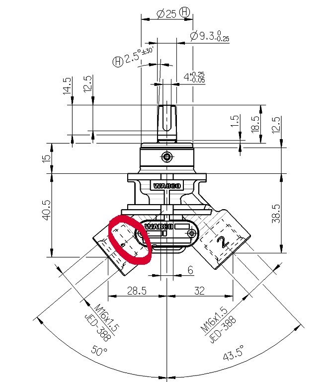

Unterhalb des rot eingezeichneten Teiles liegt die Dichtung. Leider sind die Zeichnungen von Wabco auch nicht gerade so wie das Teil wirklich ist. Ende des Gewindes ist nochmal ne Stufe und darin befindet sich die Dichtung. Danach ist die 4mm Bohrung die ins Ventil selber führt. Gibt leider keine Schnittzeichnung davon.
Wie schon geschrieben weder MB noch Wabco will die Teile haben.

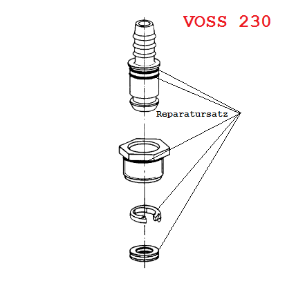

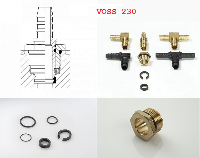

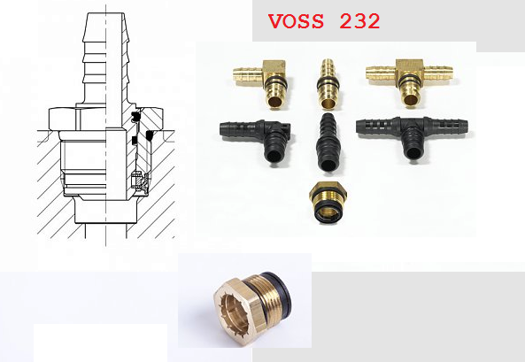

Mercedes verfügt über zwei Druckluft-Anschlusssysteme VOSS 230 (bis 11.01.2004) und VOSS 232 (ab 12.01.2004).
Ihr Auto nutzt das VOSS 230-System.
Für M16-Gewinde sind in den oben angegebenen Reparatursätzen alle notwendigen Dichtungen enthalten.
Reparatursatz Steckverbindung VOSS 230 Druckluftleitung M16 (obere Zeichnung)
Mercedes-Nr. A 030 997 17 48
PETERS NR. 016.600-00A
WAHLWEISE MIT: PETERS NR. 070.072-21A
Das VOSS 232-System ist moderner, erfordert jedoch beim Umstieg von VOSS 230 den Austausch des Verbindungsstücks zum Rohr und eine neue Mutter
https://www.voss.net/media/downloads/pr ... 232_DE.pdf
In beiden Systemen (VOSS 230 und VOSS 232) gibt es Muttern in drei Größen (M10/M16/M22) und verschiedene Anschlussstücken von geraden, abgewinkelten und Kunststoffrohrverbindern für unterschiedliche Durchmesser.
Alle Teile können sowohl bei VOSS als auch bei Mercedes bestellt werden, Sie müssen lediglich die Größe der Mutter (M10/M16/M22), den Durchmesser des Kunststoffrohrs (4x6/6x8/9x12 usw.) und die Form des Steckers kennen (gerade, Winkelstück, T-Stück).
Zuletzt geändert von autotir am 2024-12-01 22:12:16, insgesamt 4-mal geändert.

Reparatursatz (Dichtungen) Steckverbindung VOSS 230 Druckluftleitung
M16
Bestellnummern
wahlweise mit PETERS NR. 070.072-21A
FEBI-Nr. 35885
M22
Bestellnummern
Mercedes-Nr. A 673 997 01 45
PETERS-NR. 016.601-00A
wahlweise mit PETERS-NR. 070.072-22A
FEBI-Nr. 35870
Gruß Eugene.

So, habe mal vorsichtshalber beide Varianten bestellt und gekriegt.
Eingebaut bei mir ist M16 und die Dichtung wo ich suchte ist die unten links welche im Grunde des Drehventils sitzt. Die ist derart zerquetscht das man die Abmessungen kaum richtig messen kann. Bei einem Ventil ist die M22 verbaut.
Eugene hatte schon beim ersten Mal eigentlich recht nur wollte MB nix davon wissen.die Anschlüsse ja, aber keine Reparatursätze. Habe die Dinger jetzt via FZR gekriegt. Scheint das bei uns KBS und FZR besser sortiert sind als MB und Wabco.
