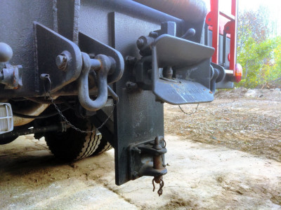

Och naja, da bleibt noch genug stabiles Material für Bergezwecke, wenn ich mir das so ansehe:
Anhängegeraffel
Anhängegeraffel
Der massive "Unterfahrschutz" soll sowieso weg, sonst ist ja Böschungswinkel < 5° :dry:
