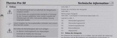

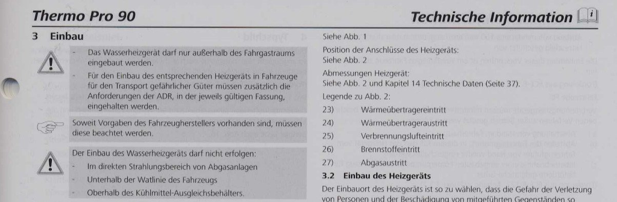

Guten Morgen, wir hatten auch Schwierigkeiten die Heizung (Dienselheizung Webasto Top Thermo 90) zum Laufen zu bringen und haben den Kundendienst hinzugezogen. Läuft jetzt seit Freitag. Koffer befindet sich vor dem Möbelausbau für euch zur Info als zu Info.
Heizung wurde hinter der dann noch einzubauenenden Küchenzeile geplant. Zu- und Abluft nach unten draußen durch den Boden. Zusaätzlich ein Dometic Lüftungsgitter seitlich eingebaut.
Mich hat förmlich aus der Bahn geworfen, dass der Kundendienst gesagt hat, dass die Heizung keine Innenraum Zulassung hat und es womöglich Schwierigkeiten mit dem TÜV geben könnte.
Nachdem unser Autobauer die Heizung und ihre Positionierung im LKW/Koffer so empfohlen hatte und er meint gibt da kein Problem. Küchenzeile gilt als Umbauung der Heizung und ausserdem ist das nur für LKW Zulassung relevant und nicht für die ZUlassung als Sonderfahrzeug(?)
Wo habt ihr die Heizung verbaut? Würde mich über Rückmeldung freuen!
Danke Servus
Philipp

Im Installations Handbuch von Webasto steht eigentlich recht genau wo und wie die Heizung verbaut werden soll / darf, nimm dir die Zeit und gehe das mal genau durch. Was der Aufbauer sagt ist da eigentlich irrelevant wenn es sich nicht mit Webasto deckt.
Ich persönlich wollte keine Standheizung in der Kabine haben, primär aus Sicherheitsgründen aber eben auch wegen der Lautstärke (habe ein etwas älteres Modell und das kommt unter vorlast einem “Raketenstart” schon recht nahe, die Neueren sind da wohl besser.
Bei mit „wohnt“ die Webasto Thermo 90 ST (Wasser) einfach unter der Kabine im Freien. Dafür ist die gemacht.
Was genau baust du da ein eine “Webasto Top Thermo 90” scheint es nicht zu geben, ist das eine Webasto Thermo Top C?

Eine Standheizung IM Koffer wird sicher nicht länger als 1 Woche in Betrieb sein.
Dann wird aufwändig umgebaut, rausgerissen und neu installiert.
Dir ist bewusst, eine Standheizung "sollte" jederzeit zugänglich sein.
Alles andere änderst Du freiwillig in kürzester Zeit.
Den Dieselgeruch bräuchte ich auch nicht unbedingt in der Hütte.
Ne Standheizung gehört in nen Staukasten und gut ist.

Re: Webasto Thermo Top C ohne Fernbedienung starten/testen?
Hallo Philipp,
leise ist die Thermo Pro 90 wirklich nicht, in der Wohnkabine möchte ich die nicht haben (meine sitzt in einer Staukiste draussen). Weiterhin könnte dir die Einbauvorgabe Punkt 3 des Herstellers (bei mir auf Seite 23 der der Heizung beigelegten Anleitung)
zu denken geben. Dieselgeruch im Staukasten konnte ich bisher nicht feststellen.
An der Geräuschkulisse werde ich wohl noch arbeiten (Ansaugdämpfung, Abgasdämpfung, Dämmung des Staukastens), aber da gibt es ja durchaus Unterschiede in der Empfindlichkeit des Einzelnen.
