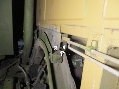

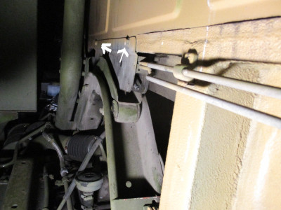

Hallo Zusammen.
Ich habe mal ein paar Bilder gemacht.
Vielleicht Kann mir jemand Tipps geben, wie ich das Fahrerhaus sonst entriegelt bekomme.
Wenn ich diese beiden Schrauben löse, fliegt mir dann etwas wie Federn o.ä um die Ohren ?

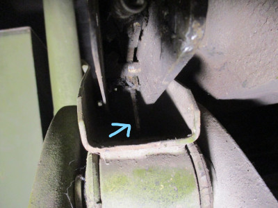

Der Stift mit Feder wird von einem Metallplättchen in den Halterungen fixiert. Lässt sich aber schwer machen
Der Riegel hängt lose runter. Muss das so sein ?
Re: Fahrerhausverriegelung MAN 8.136 FAE
Verfasst: 2022-12-29 14:42:10
von Wesermann
moin
für gewöhnlich ist eine Vorspannung vorhanden ,der Haken greift unter die Sperre .Kannst du bei gleichzeitigen Ziehen der Entriegelung den Haken nicht nach hinten wegdrücken das er über die Sperre rutscht dann müsste er das Führerhaus frei geben und es müsste etwas auffedern.
Vielleicht lässt sich um Unfälle zu vermeiden ein Seil an den Haken befestigen womit du ihn zurück ziehen kannst.Zusätzlich hatten wir 2 kleine Wagenheber unter gebaut mit dem wir das Führerhaus vorsichtig hoch gebockt haben.Bei mir war auch das Haus eingeklemmt weil die Verriegelung verbogen war,irgend ein freundlicher Helfer hatte beim runterlassen wohl Gewalt gebraucht beim einriegeln.
Verfasst: 2022-12-29 16:02:35
von burkhard
Snap hat geschrieben: ↑
2022-12-26 10:52:58
Nachdem ich im Führerhaus den Hebel umgelegt habe, tut sich nach dem Ziehen des äusseren Hebels genau nix.
Meinst du damit, das auch kein einziges Geräusch aus der Fahrerhausentriegelung zu hören ist? Dann wäre ja nur die Verbindung vom Hebel im Fahrerhaus zur Fahrerhausentriegelung unterbrochen (Seilzug gerissen oder was auch immer). Versuche auch mal, das Fahrerhaus etwas runter zu drücken um den Mechanismus zu entlasten, z.B. indem sich 2 Personen rein setzen.
Verfasst: 2022-12-29 16:21:10
von Snap
@Wesermann: Das klingt gut. Werde ich morgen mal probieren. Sorgen macht mir der Stift mit der Feder. Das Metallplättchen , welches den Stift hält, muss zwischen die beiden Bleche in die Halterungen gedrückt werden. Geht sehr schwer, da die Bleche ziemlich starr sind. Weiß auch nicht, welche Funktion damit verbunden ist.
@burkhard: Beim Umlegen des Riegels im Fahrerhaus war vorher auch kein Geräusch. Erst beim Ziehen des Hebels an der Entriegelung konnte man ein klacken hören, welches wohl die Sperre löst.
Auf jeden Fall vielen dank für die Hinweise.
VG; Gerhard
