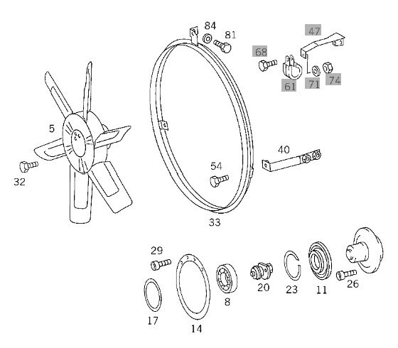

Mit Deiner FIN komme ich auf folgende Teile:
A 366 200 42 23 Viscolüfter (Du hattest 24 23 geschrieben!)
A 001 981 60 27 Schrägkugellager (bei DT nicht mehr lieferbar)
A 000 583 21 35 Silikonöl (bei DT nicht mehr lieferbar)
Den Lüfter gibt es unter der korrekten Nummer deutlich günstiger als bei Daimler Truck im Teilehandel. Ob auch in USA weiß ich nicht, könnte aber sein (Freightliner?).
Der Behr-Typ ist T 18 SL KW, die richtige Behr-Teilenummer ist 62.175.06.600.
Das Kugellager ist ein Spezialteil von Behr und hat dort die Nummer 726 393 mit der Option 366.
Es ist ein Schrägkugellager mit Durchmesser 100 x Durchmesser 65 x Breite 40,4 mm. Ausführung TS 3 DF 1301.
Mehr Info dazu war leider nicht zu finden.
Das Silikonöl stammt ebenfalls von Behr und hat dort die Nummer 810 102 mit der Option 402.923.04.81.
Die Füllmenge für den Viscolüfter ist 34 ccm. Weitere Infos dazu habe ich leider nicht.
Ich nehme an, daß Du außer Lager und Öl auch Dichtungen brauchen wirst:
Das wären die folgenden Positionen:
11 = A 003 997 93 40 Dichtring, Listenpreis 8,89 EUR incl. Mwst.
14 = A 000 206 06 80 Dichtbeilage, Listenpreis 9,12 EUR incl. Mwst.
17 = A 000 206 03 80 Dichtbeilage, Listenpreis 9,12 EUR incl. Mwst.
Viel Erfolg!

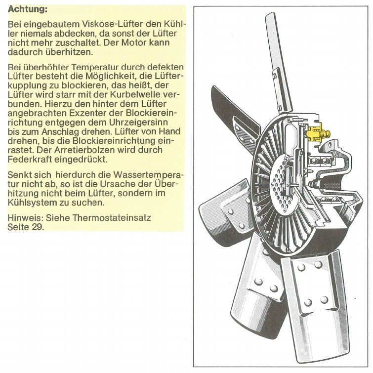

Ich verstehe Dein Problem nicht ganz. Du hast zur Blockierung des Viscolüfters den Arretierbolzen hineingedreht, wie für diesen Fall vorgesehen? Dann mußt Du doch jetzt nur diesen Bolzen wieder herausdrehen, um den Viscolüfter wieder zu aktivieren!
jamescook62

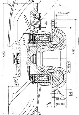

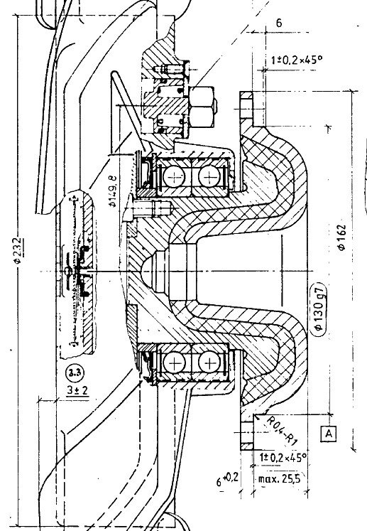

Der Viscolüfter A 366 200 24 23 hat kein Schrägkugellager, sondern statt dessen zwei Rillenkugellager (D65 x D100 x B(2x16)):
A 004 981 05 25 Kugellager, Hersteller NTN, Typ EC-SC 1309 LUAD2C3PX1/2E, Option D2 = paarweise sortiert! Option C3 = erhöhte Lagerluft!
Außerdem benötigt dieser Lüfter ein anderes Silikonöl:
A 000 583 25 35 Silikonöl
Einfüllmenge 34 ccm

Hmm, das paßt nicht zu Deiner FIN. Aber egal, ich schaue bei Gelegenheit mal nach dem Lager.
Hallo Pirx,
nicht oft, aber es kommt so vor, dass Teile mit alten Nummern am Auto verbaut wurden, und nur neuere Nummern schon im EPC vorhanden sind.
Viskokupplung mit Nummer A 362 200 04 23 wurde durch Nummer A 366 200 24 23 ersetzt und diese wiederum wurde durch Nummer A 366 200 42 23 ersetzt.
Hallo autotir!
Ich schaue nicht im alten EPC, das es seit vielen Jahren nicht mehr gibt und dessen Datenbestand schon lange nicht mehr gepflegt wird. Sondern ich schaue im aktuellen System Teileinformation.
Und natürlich habe ich dort die Funktion "Ersetzt-durch-Kette anzeigen" aktiviert. Diese Funktion gab es schon im EPC und ermöglicht, entweder nur das aktuelle Teil anzuzeigen oder auch alle ersetzten Vorgänger-Teile.
Trotz alledem wird mir für Ricos FIN die Viscokupplung A 366 200 24 23 nicht angezeigt.
