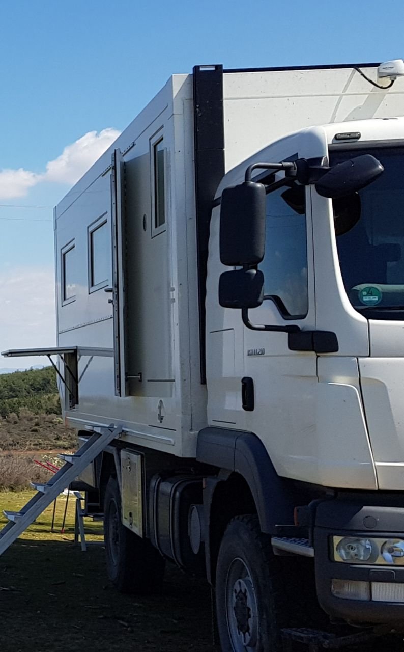

Ich habe in meiner GFK-Kabine eine Verbrennungstoilette Cinderella. Das Abgasrohr/Kamin ist aus PE 100. Ich hatte den PE-Kamin an die GFK-Kabine mit Sikaflex 221 geklebt. Vorher mit Primer behandelt. Leider ist das nicht dauerhaft. Entweder sind die unterschiedlichen Ausdehnungskoeffizenten ein Problem oder vielleicht wird der PE100-Kamin auch nur zu warm.
Nun meine Frage: Gibt es einen Klebstoff der alles drei kann? Elastisch, gut Kleben (es entsteht auch eine Biegespannung in dem PE-Kamin durch die unterschiedliche Abkühlung zwischen isolierter Rückwand und Außenbereich) und zudem auch noch hitzebeständig. Zur Info, die Klebeverbindung hat sich zwischen dem PE100 und dem Kleber gelöst. Auf dem lackierten GFK hatte er gehalten. PE 100 geht ja bei rund 200°C in den thermoelastischen Bereich. Also wäre es gut wenn der Kleber bis minimal 180-200°C kann.

So einen Silikonmanschette geht technisch nicht. Der Kamin ist außen angeklebt. Ich versuch mal ein Bild anzuhängen.
Bei dem verlinkten Pattex Ofen und Kamin steht: nicht geeignet für PE.
Hallo Uwe,
dein Vorschlag Gebosil RE kannte ich noch nicht. Der Kamin hängt halt draußen am Fahrzeug und wird ab und zu schon nass (Regen/Schnee). Wär mal einen Testversuch wert.
Wahrscheinlich muss ich, wenn ich nicht in das Gfk bohren will doch eine aufwändigere Lösung in Erwägung ziehen. Edelstahlwinkel oder Blech ankleben und dann über Bügel/Blech einklemmen und fixieren. :frust:
Hab halt wenig Platz zwischen Wohnkabine und Fahrerhaus. Und ich hätte halt was Einfaches wie kleben bevorzugt.
Das Schwarze ist der PE100-Kamin
