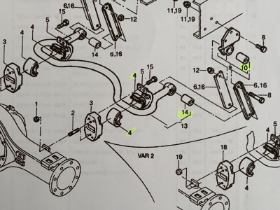

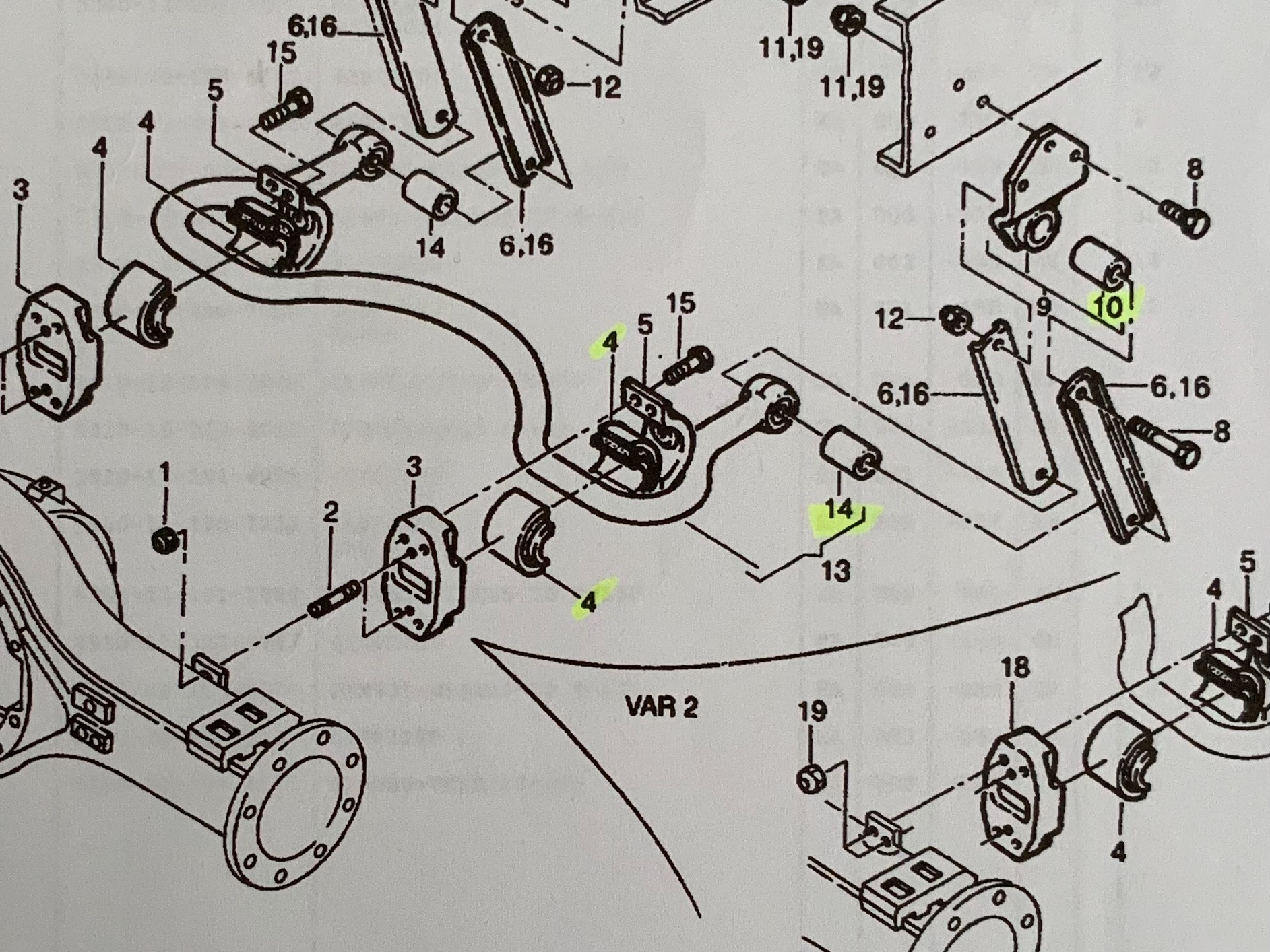

ich bin gerade dabei meinen 110-17AW auf Vordermann zu bringen. Für Windschutzscheibe, Aufpuff und einige Teile mehr hab ich bereits Lieferanten gefunden. Nur leider finde ich nichts für die Stabi Buchsen der Hinterachse! Ich werd die Dinger nächste Woche auspressen lassen um sie zu vermessen und so hoffentlich was passendes finden.
Wollte vorher aber noch hier Fragen ob mir jemand einen Tipp geben kann?
Die Iveco Nr lautet: 86010769 (Teil Nr 10 und 14 auf dem Bild) Schon mal vielen Dank für eure Hilfe! :-)

Solche Gummi-Metall Silentbuchsen gibt es in Abstufungen von einem Millimeter. Das solltest du auch messen können ohne die Buchse auszupressen.
Besser wäre es an eine technische Zeichnung oder die technischen Daten ran zu kommen für den Fall, das Iveco irgendein Sondermaß genommen hat und bei Presspassungen die Toleranzen und Bereich von H9 (innen) und u10 (außen) liegen. Nach dem Auspressen hat die Buchse nicht mehr die Maße wie vor dem Einpressen.

Danke für deinen Tipp Burkhard! Ich warte gerade auf Rückmeldung von Iveco ob sie mir technische Daten oder eine Zeichnung zur Verfügung stellen können. Liefern können Sie das Teil nicht, bei Iveco hab ich als erstes nachgefragt. Falls es auch sonst niemend liefern kann gehe ich mal auf sd-dresden zu.burkhard hat geschrieben: ↑2022-11-26 20:27:21Solche Gummi-Metall Silentbuchsen gibt es in Abstufungen von einem Millimeter. Das solltest du auch messen können ohne die Buchse auszupressen.
Hier kannst du schauen, ob was passendes dabei ist. Wenn da nichts ist wird es schwierig und dann bleibt wahrscheinlich nur noch Iveco.
https://www.sd-dresden.de/gummi-metall-buchsen.html

danke für die Inputs und vor allem danke für die angebotenen Teile Günter! Wir hatten dazu ja in den letzten Tagen telefoniert. Leider ist das Mail nicht zu mir durchgekommen, aber das Problem ist ja anscheinend bereits bekannt. Schade dass ich zu spät war und die Teile schon weg sind, aber trotzdem vielen Dank Günter dass du mir die Teile noch abgemessen hast!
Ich werde nun mit den Abmessungen auf ein paar Firmen zugehen die diese Silentblöcke laut Website auch für spezielle Abmessungen herstellen. Ob sich das nur auf große Stückzahlen bezieht oder ob die auch Sonderabmessungen für Kleinststückzahlen produzieren werde ich hoffentlich demnächst wissen. Von der Stange siehts schlecht aus, Außen- und Innendurchmesser sind zwar gängige Maße, aber in der richtigen Länge habe ich bis jetzt nichts gefunden...

Es ist sehr schwer die Buchsen mit einem Meßschieber mit der für eine Presspassung nötigen Genauigkeit zu messen. Wenn du schon was anfertigen lässt, dann verlasse dich nicht unbedingt auf die Messung sondern mache nochmal einen Versuch an die technischen Daten der Buchse ran zu kommen.
Vielleicht hat auch ein Forenmitglied sowas in der Schublade.
