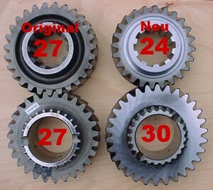

Hallo, ich habe bei meinem Ural die Zahnräder für den normalen Straßengang geändert um die Drehzahl des Motors zu senken. Der Ural hat glücklicherweise Wellen auf die die Zahnräder mit einer Keilverzahnung aufgeschoben sind, das heißt die Zahnräder sind nicht Bestandteil der Welle. Das ist aber schon bestimmt 12 oder 15 Jahre her, die Räder hat damals die Firma Lechleitner in Kamen hergestellt. Die Qualität war überragend, die Zahnräder sind gehärtet und geschliffen und laufen extrem leise. Ich habe damals den Durchschnittsverbrauch von über 35 auf etwa 27 Liter heruntergebracht. Wenn ich konsequent im Bereich des geringsten spezifischen Verbrauchs fahre, komme ich herunter bis 25 Liter.
Das sollte natürlich auch in der Geländeuntersetzung funktionieren, wobei ich nicht genau weiß was du vor hast. Wenn die Zahnräder Bestandteil der Wellen sind, dann wird es schwierig, weil man im Prinzip dann eine neue Welle herstellen muss oder man muss das Zahnrad herunterschleifen eine Keilverzahnung herstellen und dann ein passendes Zahnrad aufschieben. Das ist bei einer gehärteten Welle eine riesen Arbeit, die erforderlichen Änderungen im Getriebe wären dann massiv, dass wahrscheinlich die Kosten völlig aus dem Ruder laufen.
Gruß, Martin
