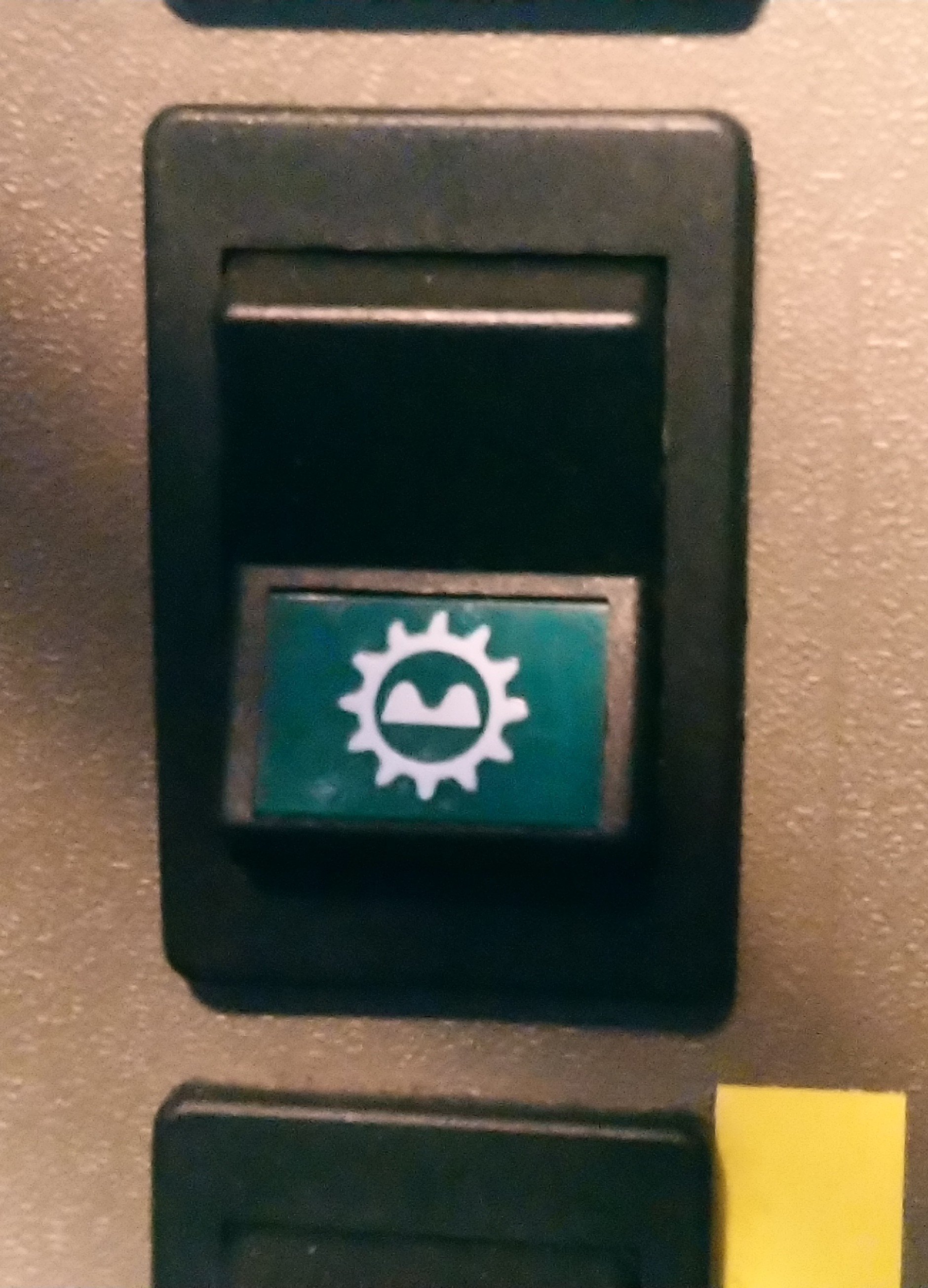

Guten Abend miteinander,
Könntet ihr mir auf der schnelle weiterhelfen. Ich schaute mir einen MAN m90 12.232 an, ich bin eigtl davon ausgegangen dass dieser Wagen ein geländegang hat. Als ich den Knopf betätigte, hörte ich nur dass irgendwo Luft austritt und beim anfahren es nicht wirklich langsamer voran ging. Ich gehe doch davon aus dass dieser Knopf im Bild für die Getriebeuntersetzung ist oder?
Vielen Dank Leute.
Getriebeuntersetzung?!?!

Hallo Sash,
....ja, das ist die Betätigung. Wenn sich das Einschalten so verhält wie Du schreibst, schau mal am VG ob der Luftschlauch, der die Untersetzung schaltet, auch da rein geht, bzw wo sonst die Luft abbläst.
Guido

Ja, das müsste die Untersetzung sein, wurde ähnlich hier schon mal diskutiert viewtopic.php?f=31&t=99823&hilit=Untersetzung#p969590
…wie Guido schon sagte schaue mal wo es bläst, ansonsten mal noch ein Blick ins Betriebshandbuch werfen.
Viel Erfolg.
Gruss Michael (AutoVilla)

Recht vielen Dank für die schnelle Info.also gleich mal ab drunter legen und schauen ob und was da Luft raus lässt.
Danke nochmals
