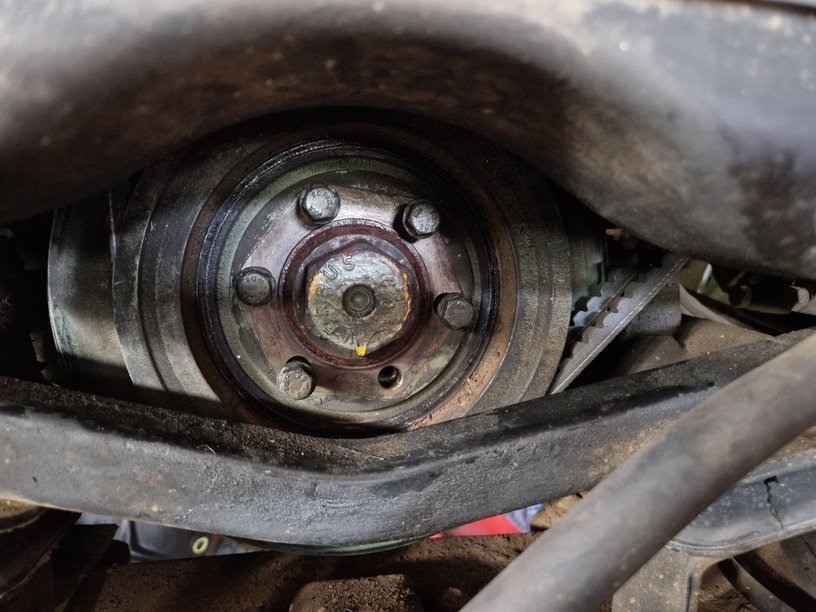

ich hatte mch vor sehr lange Zeit mal Angemeldet und dann ist wegen Krankheit alles stehen geblieben. Jetzt kann ich wieder was am Daimler tun und habe schon ein Problem. Ich muss die Schraube des Schwingungsdämpfer lösen weil ich da eine zweite Riemenscheibe ansetzen möchte. Doch die Schraube lässt sich absolut nicht Lösen. habe mir schon einen Schlagschrauber mit (angeblich) 850Nm Lösekraft geliehen. Extrem schweres Teil, aber Nix . Die Schraube bewegt sich absolut nicht!
Da ich jetzt recht ratlos bin was ich da machen könnte, hatte ich mich an den Landmaschinenmechaniker gewand der mir den Schlagschrauber geliehen hatte. Der meinte wennd er das nicht schafft dann ist Sie fest und läst sch nur mittels Warmmachen Lösen. dann ist aber natürlich alles im Eimer(Wedi, Dämpfer usw). Doch es gäbe wohl noch eine möglichkeit. Es soll eine Riemenscheibe geben die nicht mit der Zentralschraube helalten wird, sondern mit den 6- M10er Schrauben die sich in die vorhandenen Gewindelöcher einschrauben lassen. Aber er kann mir leider keine Teil Nummer nennen.
Jetzt meine Frage:Hat vielleicht das Lösen der Zentralschraube schon irgendwie anders gelöst(hatte es auch schon mit einem 4 Meter langen Rohr probiert), aber auch da ,NIX.
Oder kennt jemand diese Riemenscheibe oder hat sogar eine oder weiß die Teil Nummer?
Motor ist ja ein OM352A.
Wäre schön wenn mir da jemand was sagen könnte.
Vielen dank
Grüße Pedo

Re: Kurbellwellenschraube/Schwingungsdämpfer lösen
Es gibt an diesen Stellen auch Schrauben mit Linksgewinde.
Ich weiß aber nicht, ob das bei Deinem Motor auch so ist, wäre aber eine Verifizierung wert.
Linksgewinde?? Nee oder? Das würde das ganze natürlich erklären......aber wie finde ich das zuverlässig raus??? Einfach mal andersrum versuchen? Nicht das die Abbricht
Das wäre dann der Supergau!
Das mit den Umliegenden M10er Löchern habt ihr vielleicht Missverstanden?! Im Schwingungsdämpfer sind rund um die Zentralschraube 6 M10er Löcher mit Gewinde(jetzt sind da nur die Löcher keine Schrauben drin!). Die dienen laut Daimler dazu eine Riemenscheibe daran anzuschrauben die NUR 3 Rillen hat! Die zusatz Riemenscheibe mit den 5 Rillen die es auch noch gibt, wird mittels der Zentralschraube befestigt(warum das so gemacht wird weiß ich nicht,hat vielleicht was mit der Antriebsleistung zu tun). Zentralschraube raus,Riemenscheibe dran und Zentralschraube wieder rein. Fertig. So ist zumindest die Aussage der Werkstatt und so sieht man es auch bei Daimler auf der Teile Homepage. Hier ist der Schwingungsdämpfer mit der einrilligen Riemenscheibe die fest daran gegossen ist, nur mit der Zentralschraube fest.
Jetzt muss ich mir mal jemanden suchen der mir sicher sagen kann ob das Links oder Rechtsgwinde ist.Das wird wieder was,bei Alten Motoren weiß ja heute keine Werkstatt mehr was.....
Danke euch
Grüße Pedo
Danke euch
Grüße Pedo

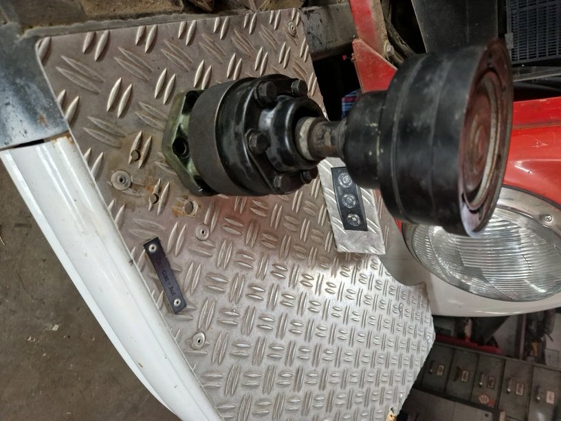

danke für eure Tipps.
Also ich habe die Kurbelwlle sehr gut mittels Extra angefertigter Haltebleche gesichert. Da gabs kein Problem.
Zuerst hatte ich es mit dem Berüchtigten 4 Mtr Langen 40x5mm Rohr Versucht. Mit 2 Personen. Nix
Dann der hier schon geratene Schlagschlüssel und einen schweren Fäustel. Nix!
Dann mit einem Druckluftschlagschrauber der schon andere M30er Schrauben ganz locker gelöst hatte. Nach 20 Minuten Rattern mit einem Luftdruck von 8Bar Konstant habe ich dann aufgegeben.
Dann einen Schlagschrauber von FEIN(KEIN ACCU Gerät!) der alleine kaum zu halten ist weil er so schwer ist. Eingesteckt Nuss drauf und Los.
Nach 15 Minuten Ohrenbetäubendem Rattern,nix!
Ich versuche mir jetzt einen Vervielfältiger zu leihen. Mal sehen was dann passiert......
Wird spannend
Hoffe nur das ich irgendwann nicht den Kopf abreiße......
Wird spannend
Zur Not.habe noch einen anderen Motor den ich Einbauen könnte.......
So ist das wenn man mal "eben" was am Motor machen will.....
Pedo
PS. Das von Daimler angegebene Anzugsdehmoment ist "nur"500 Nm für diese Schraube. Ich schätze da hat jemand hochfestes Sicherungsmittel aufgetragen......?
