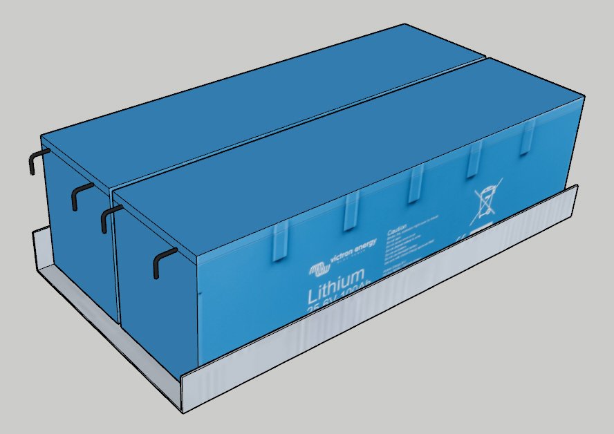

Wir möchten möglichst vermeiden Löcher in den Boden zu bohren.
Daher wollen wir unsere Aufbaubatterien (2x Victron LifePo, je 28kg), auf einer gekanteten 3mm Aluplatte,
die wir mit Sikaflex 252 an den Boden kleben, mit gummiertem Lochband befestigen. Siehe Bild.
Die Klebefläche der Aluplatte ist ziemlich groß, 34 x 70cm.
Der Boden der Kabine besteht aus Sperrholz mit 3 Epoxidanstrichen.
Hält das? Spricht etwas dagegen?
Hat das jemand so oder ähnlich gemacht?
Wir freuen uns auf Hinweise.
Vielen Dank und viele Grüße,
Benny und Susanne

... Lochband ist schlecht zu spannen ... Spanngurte sind da besser und flexibler ...

Ich habe verschiedene Klebe-Tests mit Sika und diversen Materialien gemacht und würde sagen: Ja, geht.
Voraussetzung ist die Verwendung von Primer zumindest auf der Seite Aluminium, eine ausreichende Schichtdicke und ein fester Untergrund. Im Ernstfall wird das Sika bleiben wo es ist und deine Lagen Epoxy sich trennen oder das Sperrholz sich in Einzellagen zerlegen. Um Scherkräfte parallal zum Boden aufzunehmen ist der Kleber nicht so gut geeignet, da könntest du noch ein paar Rampa-Muffen in den Boden drehen, aber das sind dann mehr "Angstschrauben" als wirkliche Hilfen.
Und ich würde mir Gedanken machen, wohin sich das ganze Ding auf den Weg macht, wenn du (hoffentlich nicht) mit 50km/h auf ein stehendes Hindernis ballerst. Da wäre der ein oder andere Flugbahnbegrenzer (Schrank, Sitzreihe etc.) sicher hilfreich und nützlich.

Dann werden wir mal dem Sika trauen, mit Aktivator und Primer, und lieber Spanngurte nehmen.
Die Batterien sollen quer mit Abstand von 2-3 cm zur Vorderwand des Koffers eingebaut werden.
Da bremst die Wand...

Die gekantete Aluplatte ist dann ziemlich endgültig mit dem Aufbau verbunden und wenn ihr in ein paar Jahren mal die Batterien erneuern müsst seid ihr an ein bestimmtes Batterieformat gebunden. Ich bin nicht so ein Freund von solch unflexiblen Lösungen. ich würde wenn ihr keine Löcher in den Boden machen wollt vielleicht nur mehrere Aluschienen (z.B. solche vom FM2) oder ITEM Profile auf den Boden kleben und darauf dann die Platte schrauben.
So hab ichs auch gemacht

Hallo Burkhard, hallo Brezzi,
vielen Dank für eure Hinweise, tatsächlich mag ich auch keine unflexiblen Lösungen. ;)
Ich werde es genauso machen, Airlineschienen aufkleben und dort die gekantete Alu Riffelblechplatte aufschrauben. :)
