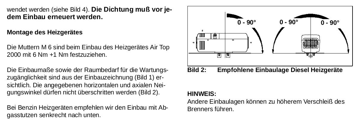

Da Du ja mit Informationen zu Deiner China-Heizung recht sparsam bist, weiß ich natürlich nicht, welches Modell da genau kopiert wurde.
Aber hier ist mal die Einbauposition einer älteren Webasto AirTop 2000 dargestellt:
Zumindest bei dieser Heizung (nur in Diesel-Ausführung, nicht beim Benzinmodell!) wäre die senkrechte Montage möglich.

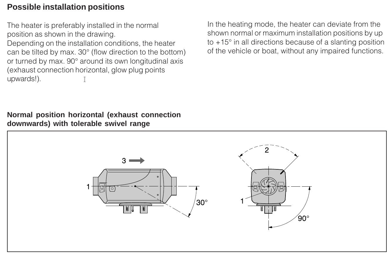

Habe in meinen Unterlagen doch noch was zur Eberspächer-Heizung gefunden:
Senkrechte Montage geht hier nicht. Pech gehabt ...
