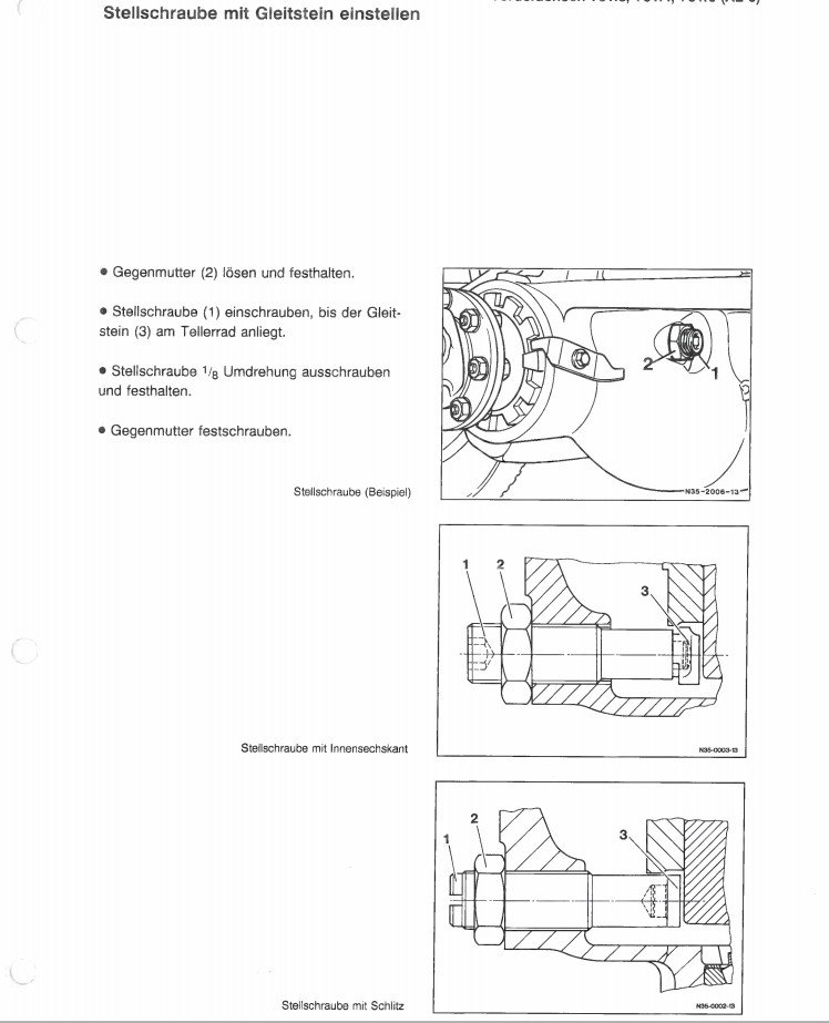

grundsätzlich haben Felix und Mark recht, etwas Spiel sollte da schon sein.
Falls es dir zu viel erscheint, befindet sich seitlich am Differentialgehäuse eine Stellschraube mit Kontermutter . Diese Schraube bewegt einen innenliegenden Gleitstein, der das Tellerrad an das Kegelrad 'drückt'. Kontermutter lösen und festhalten, Stellschraube einschrauben, bis der Gleitstein am Tellerrad anliegt. Dann Stellschraube 1/8 Umdrehung ausschrauben und festhalten. Gegenmutter festschrauben. Drehmoment lt. Tabellenbuch 500Nm bei M22x1,5 bzw. 700Nm bei M26x1,5.
Soll lt MB Wartungsplan beim LN2 bei jeder Wartung gemacht werden.
Viel Erfolg
Rüdiger

Re: Vorderachse Allrad
Hallo Rüdiger!
Beim Durchdrehen des Differentials von Hand (dabei hat der TE ja das Spiel festgestellt) hat dieser Gleitstein keinen Einfluß. Der wirkt nur bei sehr hoher Drehmomentbelastung des Differentials.
Ich halte es ebenfalls für das ganz normale Zahnflankenspiel. Und wem schon dieses Wort nicht geläufig ist, sollte von Einstellarbeiten an Teller- und Kegelrad Abstand nehmen. Das ist nicht trivial.

Jo, der Gleitstein hat damit nix zu tun, der kommt nur bei extremer Last zum tragen.
Das Spiel beim Drehen ist "zahnflankenspiel" und ohne ist schlecht.
Beim PKW ist das immer fühlbar aber eher wenig, beim LKW ist es eben etwas mehr weil alles größer ist...
Wenn du wissen willst ob alles in Ordnung ist, Steck n Finger ins Öl, sieht das gut aus, wird alles richtig laufen.
