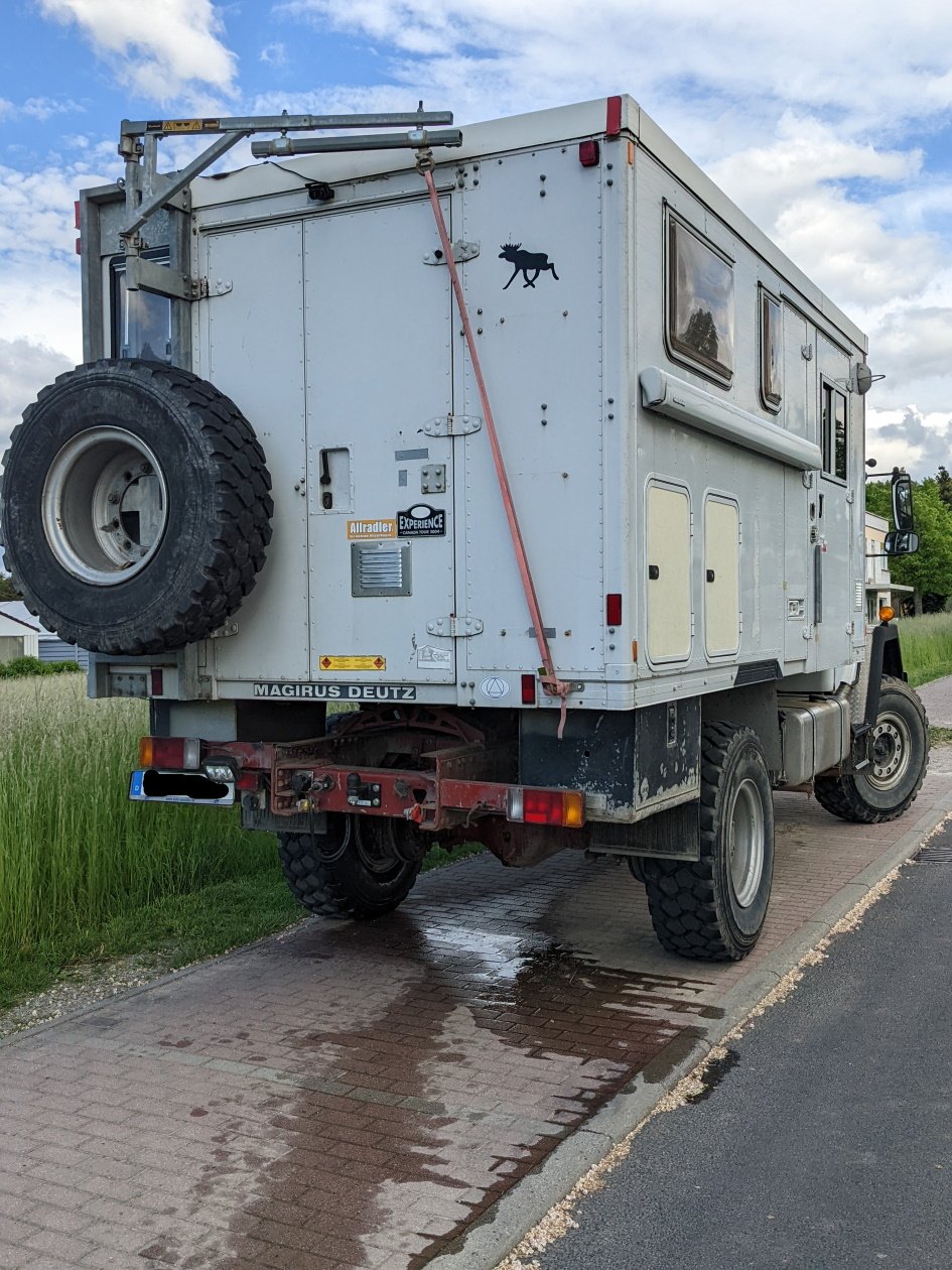

Hallo Gemeinde,
ich war lange auf der Suche nach einer Lösung um legal 3,5t Anhänger mit dem LKW ziehen zu können.
Die Universellen sind zu tief und haben nicht den entsprechenden D-Wert - auch die Kugelköpfe nicht und die Höhen passen auch nicht.
Ich habe jetzt einen Kugelkopf an die org. Befestigung geschraubt und einen Anhänger mit verstellbarer Deichsel. Das ist etwas Aufwand ( Anhänger ) aber legal und Geländetauglich.
Kupplungskugel 4 Loch 120x55 28kN
https://www.beeken-online.com/Kugelkopf ... 32160.html
Ich mache hier keine Werbung, möchte nur auch mal Lösungen vorschlagen und nicht immer nur um Hilfe bitten.

Hallo, interessante Lösung! Für 3.5t Anhänger mit verstellbarer Deichsel gibt es auch oft Wechselösen in LKW- Maß. Gab es das für deinen nicht? Das Limitierende an deiner Lösung ist, dass das LKW-Maul nicht mehr nutzbar ist und bei Bergungen der Kugelkopf eher klein dimensioniert ist.
Ansonsten: wenn es für dich passt ist es doch topp!

Ist die Anhängerkupplung auch wirklich als solche eingetragen?
Bisher war mir nicht bekannt, das man eine Kugelkopfkupplung in dieser Höhe eingetragen bekommt.

Nun die Kupplung ist austauschbar mit der Maulkupplung ( gleiches Lochbild ) da ist der Kuckuck drauf und sonst macht so ein Anhänger mit verstellbarer Deichsel auch keinen Sinn. Es gibt sicher Sachbearbeiter die sich daran stören, zum Glück gibt es aber auch noch Ingenieure...
Selbiges Thema haben die Landyfahrer mit der Natokupplung und den Sankeyanhängern... da wird die Kupplung in Verbindung mit dem Anhänger eingetragen.

Auf EU-Recht berufen, EG 94/20 Anhang VII Absatz 2,1 gilt alles nur bis 3,5 To, und bei denen gibt es Ausnahmen für Geländfahrzeuge, Definition EWG 92/53 Anhang II Absatz 4.1
in dieser Abbildung 30 stehen die 35 - 42 cm
2.1. Anbau von Kupplungskugeln mit Halterung
2.1.1. Kupplungskugeln mit Halterung müssen bei ihrem Anbau an einem
Fahrzeugtyp der Klasse M1, der Klasse M2 unter 3,5 Tonnen und der
Klasse N1 den Freiraum und die Höhenmaße der Abbildung 30 einhalten. Diese Anforderung gilt nicht für Geländefahrzeuge im Sinne des
