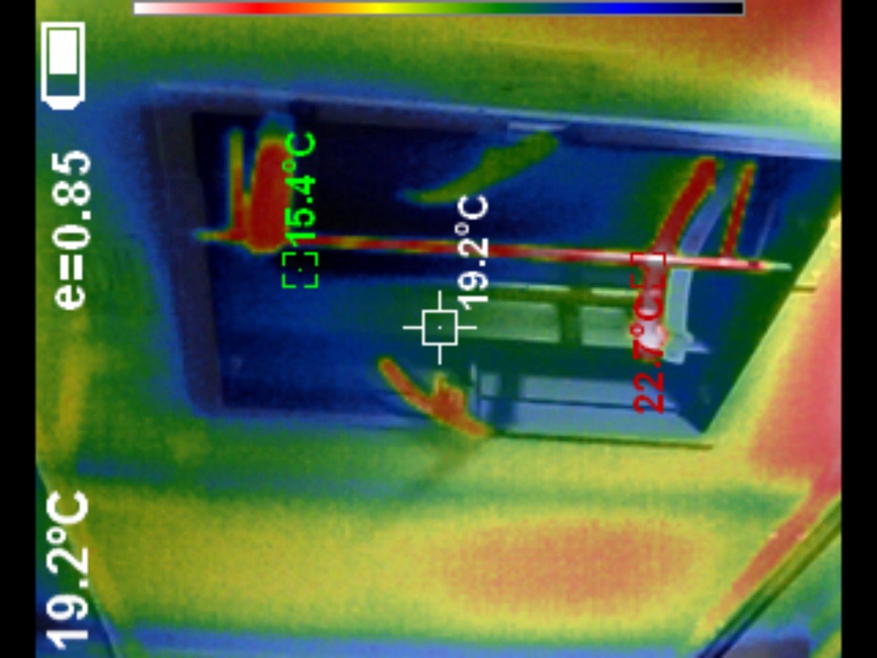

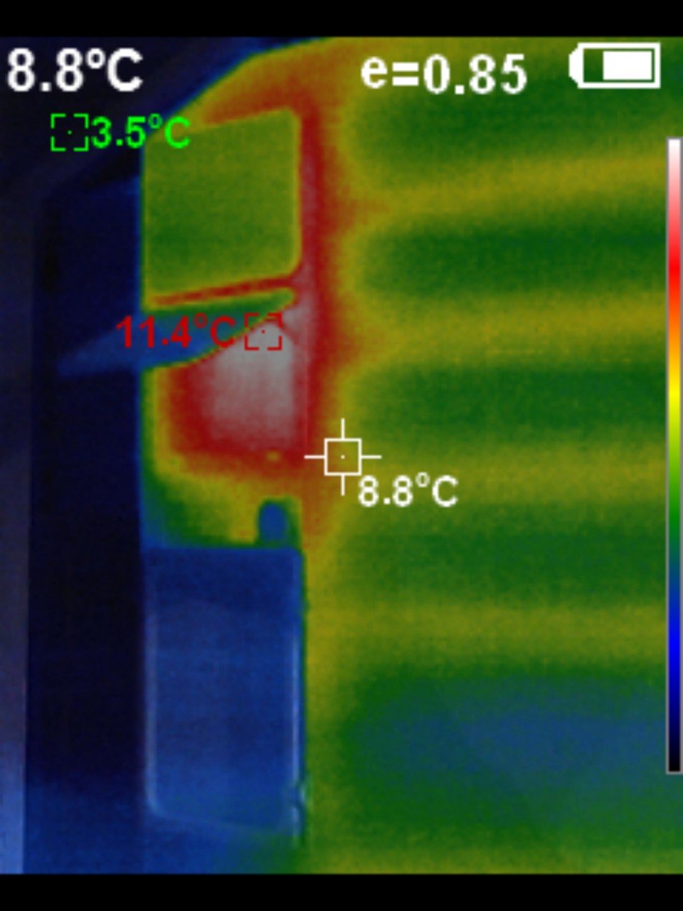

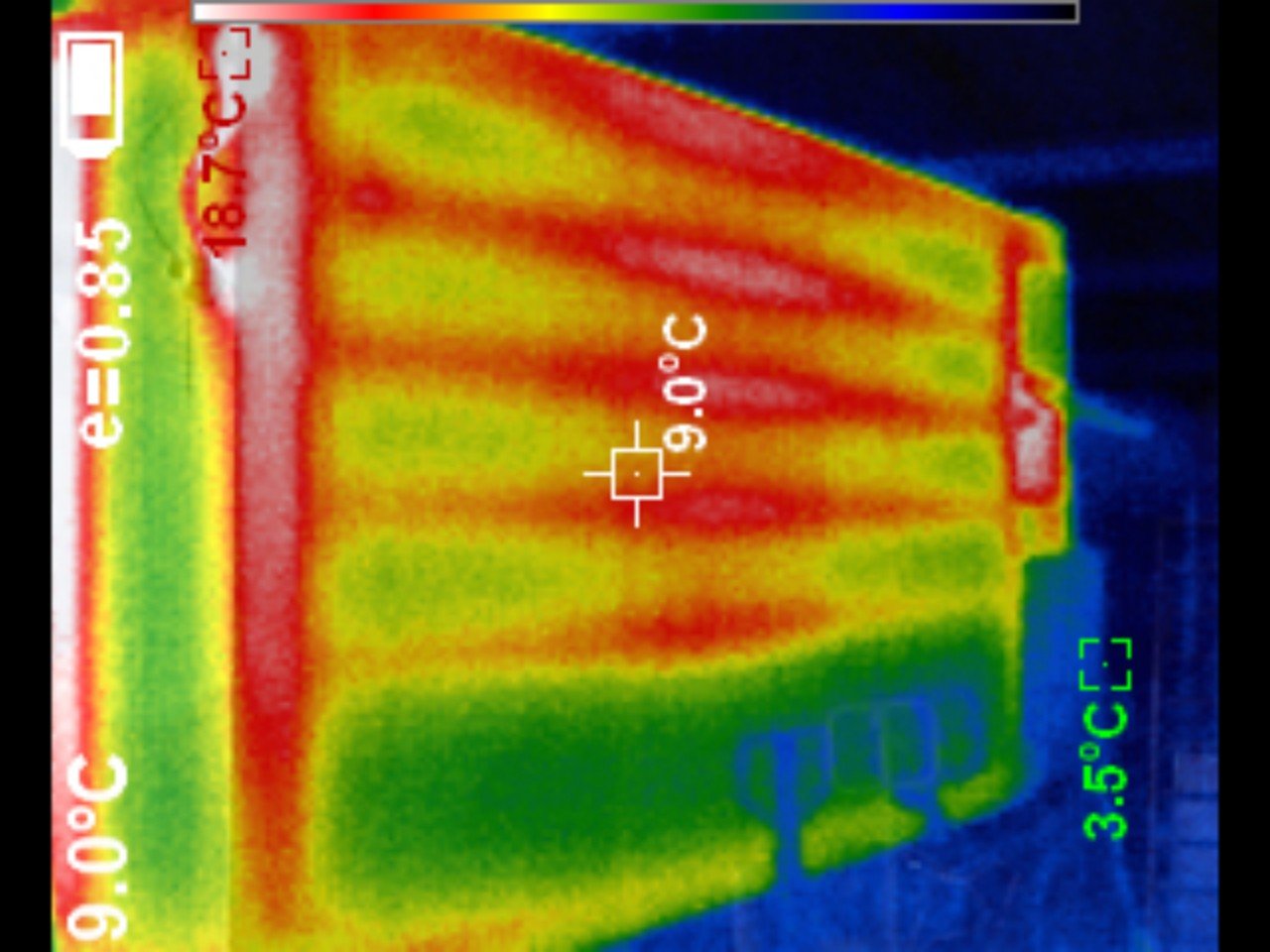

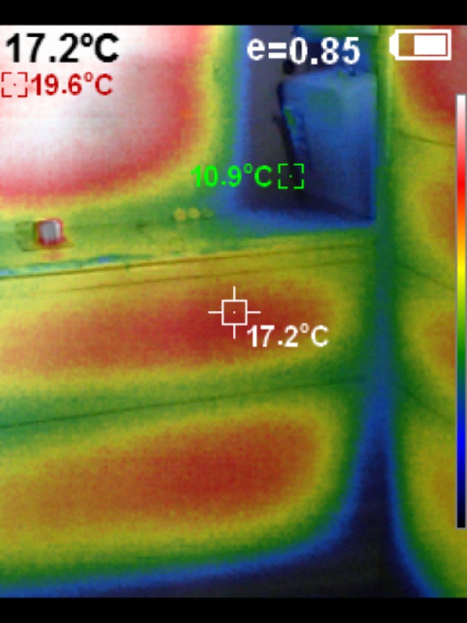

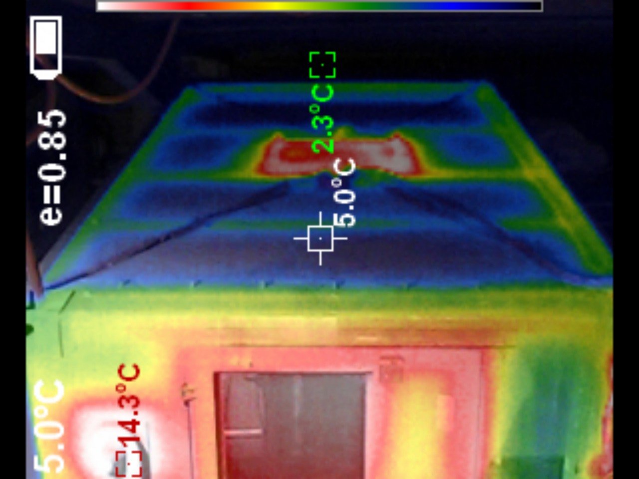

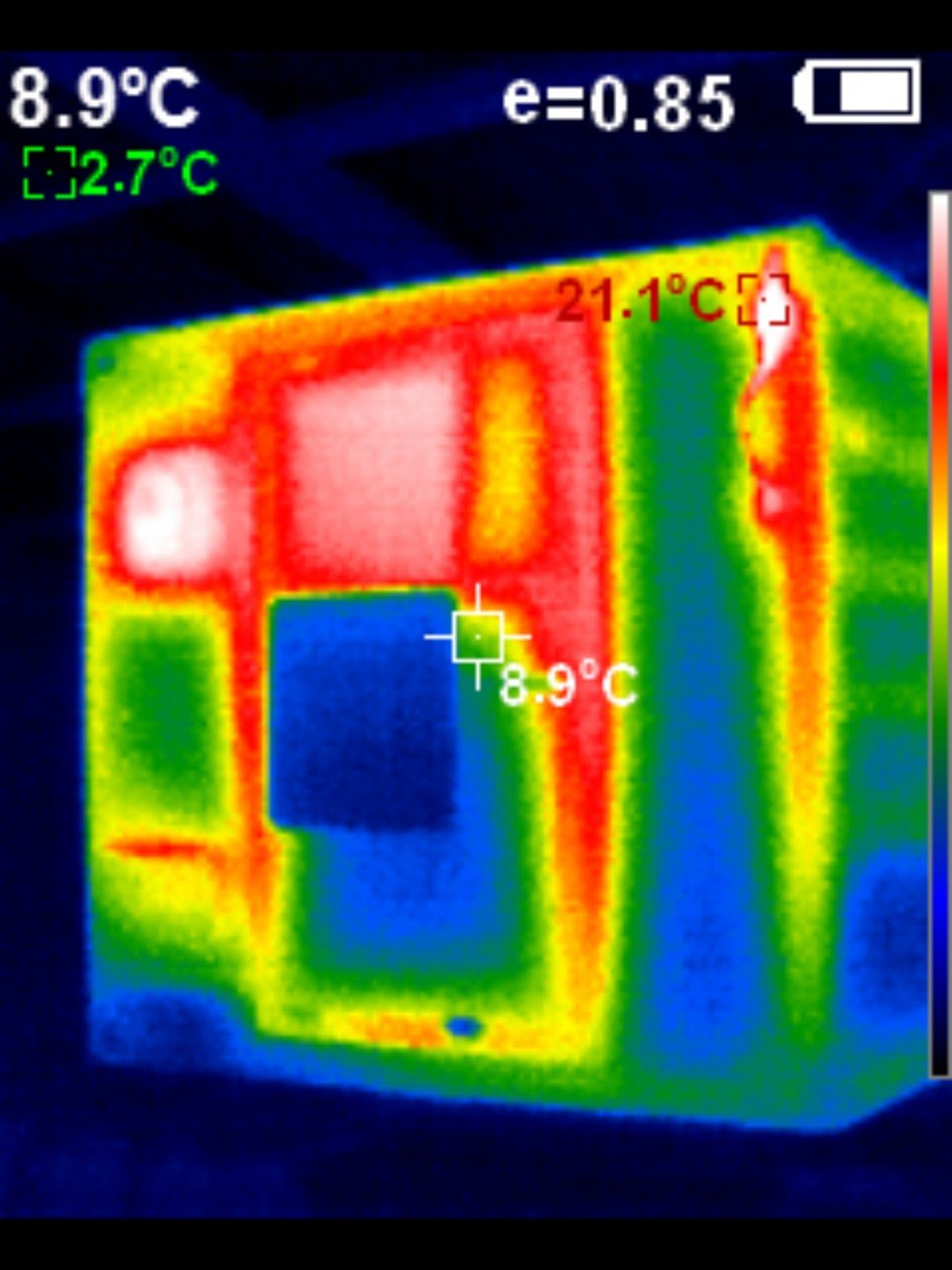

Gestern mit einem Fokker-Shelter, einem elektrischen Heizlüfter und einer Wärmebildkamera experimentiert.
Ich hoffe, wir können damit etwas zur Strukturaufklärung beitragen, da es ja so gut wie keine technischen Unterlagen gibt.
Daniel
Bild von oben aufs Dach (Overlay)
Innen: Stirnseite mit noch vorhandener unterer Raumtrennung
Innen: Dachluke
Innen: Dachluke

Seitenwand.
Seitenwand.
Türe (Overlay)
Türe (Overlay)
Türe
Türe
