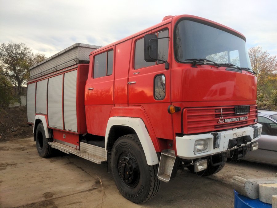

Hallohalli,
ich finde die Alu-Rolläden von euren Feuerwehren etc ganz schick.
Ich überlege grade, diese für Rollladenschränke oder Stauklappen zu verwenden.
Bisher habe ich aber noch nicht rausgefunden, wo man die Teile günstig (<500 EUR) erwerben kann.
Von Carbest gibt es zwar für den Innenbereich einen Rollladen-Bausatz aus Kunststoff für einen knapp 3-stelligen Betrag, aber nur in im. 60 breit/100 hoch.
Allerdings bin ich (natürlich) über Alu-Rollladenpanzer 39mm aus dem Hausbau gestolpert, die gibt es auf Maß ab ca. 35 EUR/qm.
Mein Prototyp mit der Kunststoff-Variante der Lamellen (gabs bei mir im Baumarkt) zwischen zwei Seitenbrettern mit eingefräster Führungsnut funktioniert gut.
Dabei hat die Führungsnut einen 90 Grad Knick mit 3cm Radius, also kaum Raumverlust.
Hat einer von euch solche Rollläden verbaut?
Wie sind die Erfahrungen?
vielen Dank,
Jo

Hallo Atego,
Alle paar Monate verschrottet wer einen Feuerwehrkoffer.
Vielleicht ist das die beste Quelle. Da hast du viel Material zum Pauschalpreis.
Bei mir konnte ich das kürzen, abändern, anders zusammen setzten. Selbst nach 30 Jahren ist das Zeug aus der Feuerwehr noch Top in Schuss.
Vielleicht eine Idee zum Upcycling.
Lg Rainer
Lg Rainer

Hallo Atego,
ich hätte noch einige Rolladen für nen schmalen Euro.

4wheel24 könnte was haben. Der baut die Feuerwehren doch reihenweise um.
Roland
Roland

Hallo Jo,
mal bei den Ausbauern der Feuerwehrautos anfragen.
Schlingmann in Dissen zum Beispiel.
Gruß Ralf
Gruß Ralf

Kannst dir bei mir welche abholen. Gibts für lau, musst du nur selber ausbauen.
Neun Stück
Neun Stück
