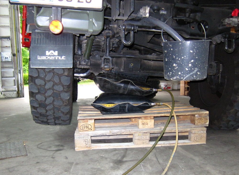

#10 Beitrag von Lassie » 2022-10-11 22:29:18
Ich denke, gerade in so einer Schräglage ist ein Hebekissen nützlich, um das Fahrzeug wieder gerade zu stellen
mir war es mit dem Mog zu heikel in den 2-3 Situationen wo ich sie hätte verwenden können. Nachteil der Kissen: beim Aufblasen werden die Dinger rundlich, nasse Hebekissen sind rutschig, 2 Kissen übereinander werden eine wacklige Angelegenheit. Der Mog hat dazu per se recht viel Bodenfreiheit und man sollte die Kissen ja irgendwie unter die Achsen (Achtung Diff nicht mittig) oder unter den Rahmen bekommen und nicht unbedingt an Staukästen oder Tanks heben - damit wird das kontrollierte Anheben gar nicht mal so einfach. Ich hab mir im jeweiligen Fall mit Luftablassen und Schaufeln + Blechen beholfen, das erschien mir sicherer als den Mog in wacklige Höhen auf rutschigem Untergrund zu heben. Ist aber sicher auch eine Übungs- und Erfahrungssache :unwuerdig:

#13 Beitrag von burkhard » 2022-10-12 8:05:52
Lassie hat geschrieben: ↑
2022-10-11 22:29:18
..., das erschien mir sicherer als den Mog in wacklige Höhen auf rutschigem Untergrund zu heben. Ist aber sicher auch eine Übungs- und Erfahrungssache :unwuerdig:
Du nimmst beim Bergen doch kein Rad ab und solange die Räder noch drauf sind fällt das Fahrzeug in seine Ausgangslage (als noch keine Luft in den Hebekissen war) zurück. Außerdem kann man das Fahrzeug noch z.B. mit Gurten stabilisieren.
