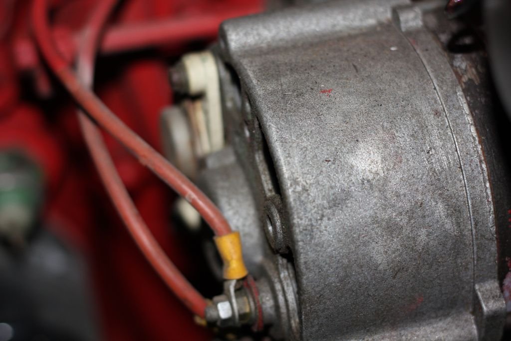

habe keine Ladespannung mehr. Da kommt in ja als erstes der Regler in Verdacht. Das etwas unscharfe Weisse im Hintergrund ist das ein Regler? Fahrzeug ist ein Schanzlin Schlepper mit Faryman Diesel

Die Lichtmaschine lädt nicht wenn die Ladekontrollleuchte kaputt ist oder D+ gegen Masse geht. In beiden Fällen bekommt die Lichtmaschine keine Erregerspannung und lädt nicht mehr. Also als erstes das erst mal prüfen.

Die Ladekontrollleuchte funktioniert. Deswegen ist mir das ja aufgefallen, da bei der Fahrt anging. Zwecks D+ mal das Kabel verfolgen, bzw. erst mal feststellen welcher D+ von den beiden ist.

Die Klemmen auf der Lichtmaschine sind markiert. Das D+ Kabel geht zur Ladekontrolleuchte und sollte keinen Masseschluss haben.
Ja, das ist der Regler. Fehlerursache Nr.1 wenn die Lichtmaschine nicht mehr lädt.
Ist mit 2 Schräubchen verschraubt und die Kohlen sind dann schnell kontrolliert.

So ist das auch. Und der Regler ist es auch. Dann mal das ganze ausbauen.
