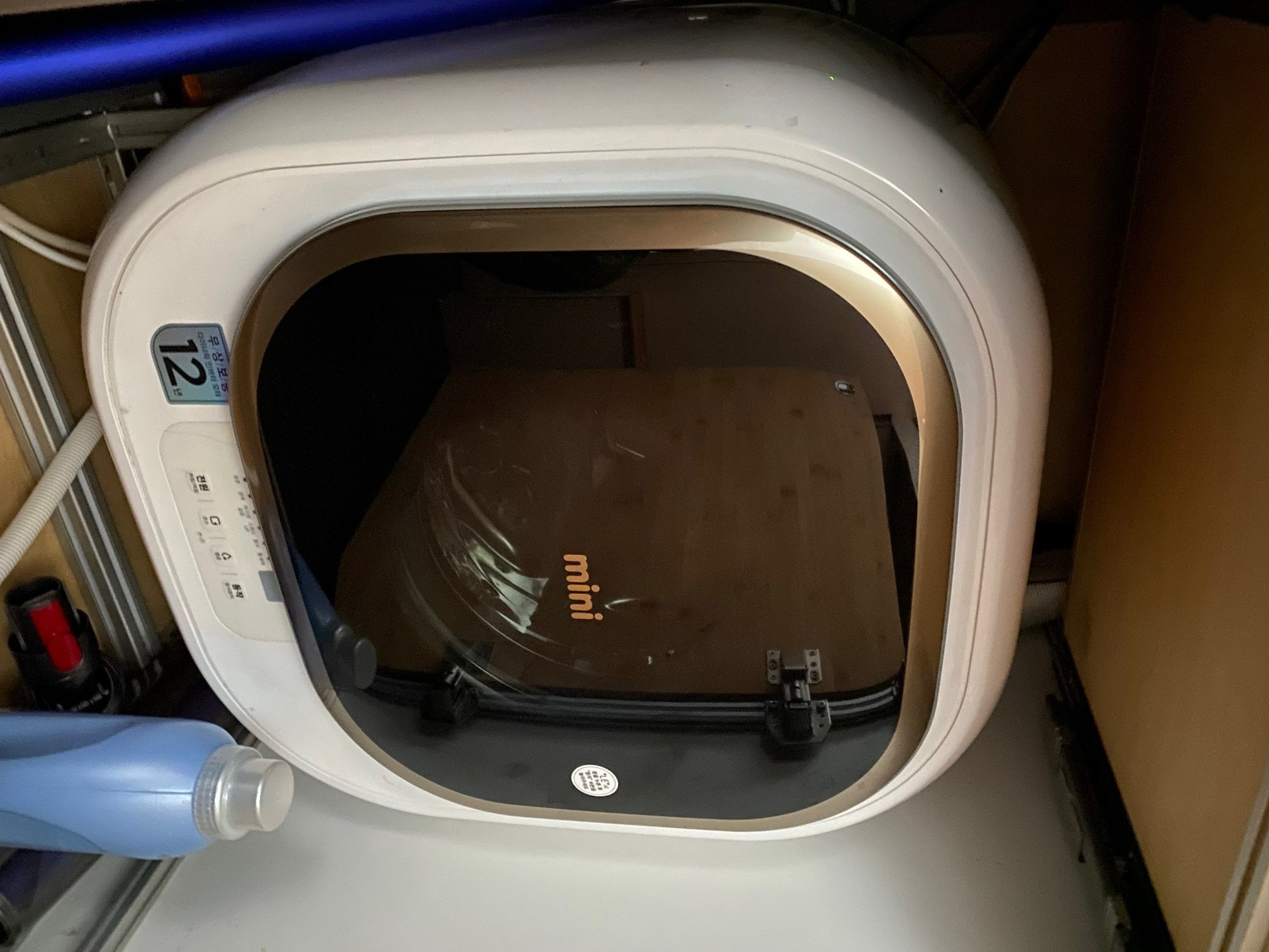

Moin Gemeinde. Ich habe endlich meine Waschmaschine angeschlossen. Mit folgendem Problem:
es ist eine koreanische Ausführung daher sind die ganzen Tasten mit Zeichen beschriftet, die ich nicht wirklich deuten kann.
Model ist: Daewoo dwd-03mcwr
Jetzt meine Frage: ist hier evtl. jemand, der es herausgefunden hat wie man Waschprogramm auf 40 oder 60 Grad ändern kann?

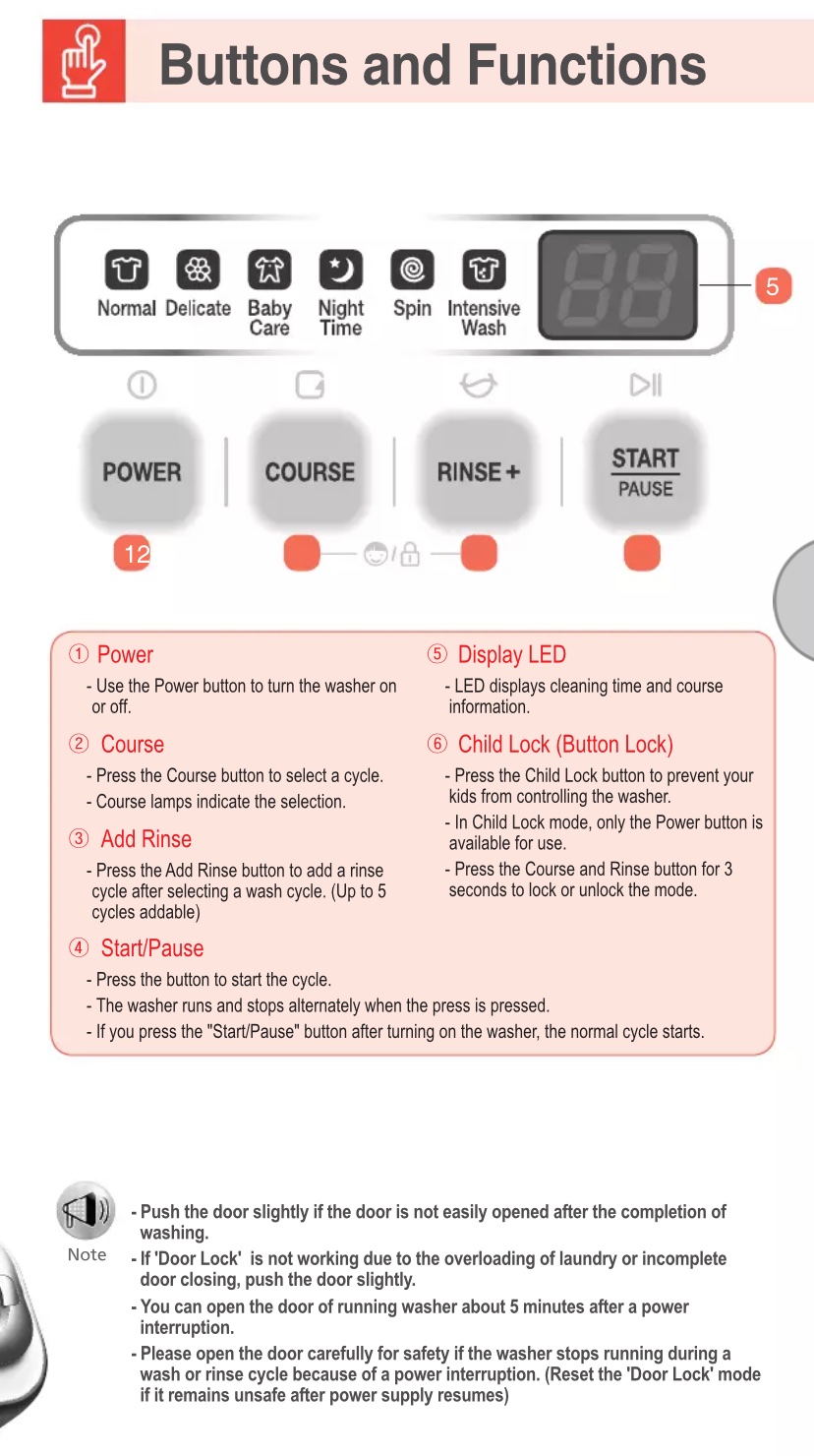

Re: Daewoo Mini Waschmaschine
Bei mir ist es angeblich so, ich weiss aber nicht genau, welche Version ich habe, ev ist die koreanische auch anders (erst mit Baby Wash gewaschen, aber ich nehme an, dass man es durch die Zahlen differenzieren kann; der Course Button ist der mit einem rechts mittig nicht ganz geschlossenen Vierreck, mit einem halben Pfeil rechts mittig von unten - ev ausprobieren?):
1 Add powder bleaches into the detergent container.
- Add a proper amount of detergent to the detergent container.
2 Press the Power button slightly for a second.
Press the Course button to select 'Intensive wash'.
- Press the course button to select the level.
- Intensive 1 : Cold, three rinse cycles
- Intensive 2 : 40℃, three rinse cycles
- Intensive 3 : 60℃, two rinse cycles
Press the Add Rinse button to change the number of rinse cycles. Tip
(Up to 5 rinse cycles are available)
3 Press the Start/Pause button.
- The Intensive cycle starts with water supply after the door is locked.
- "Intensive 3" course (Press the Course button twice at 'Intensive Wash') is suitable
for cleaning normally soiled loads.
Hope this helps.
Viele Grüsse
Birdie

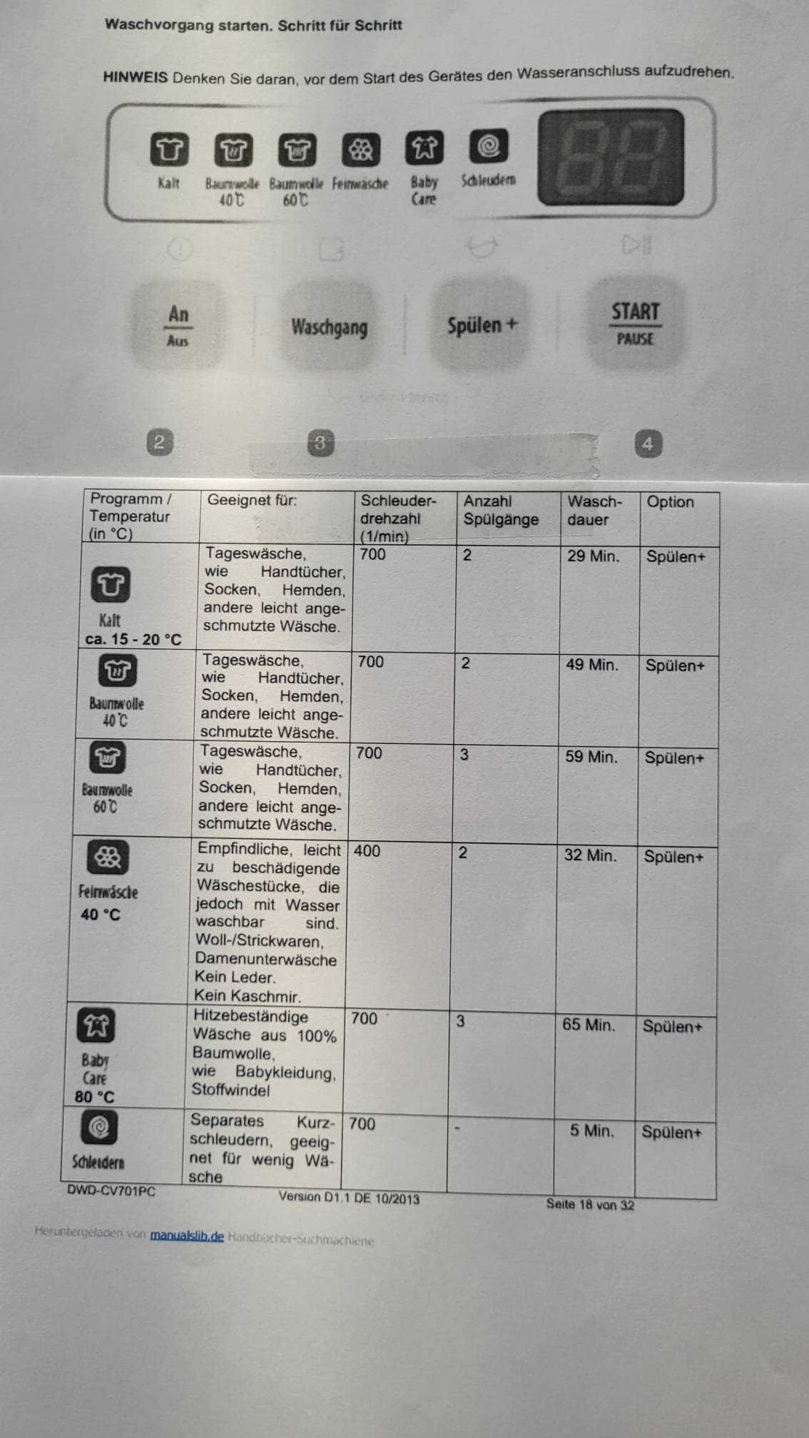

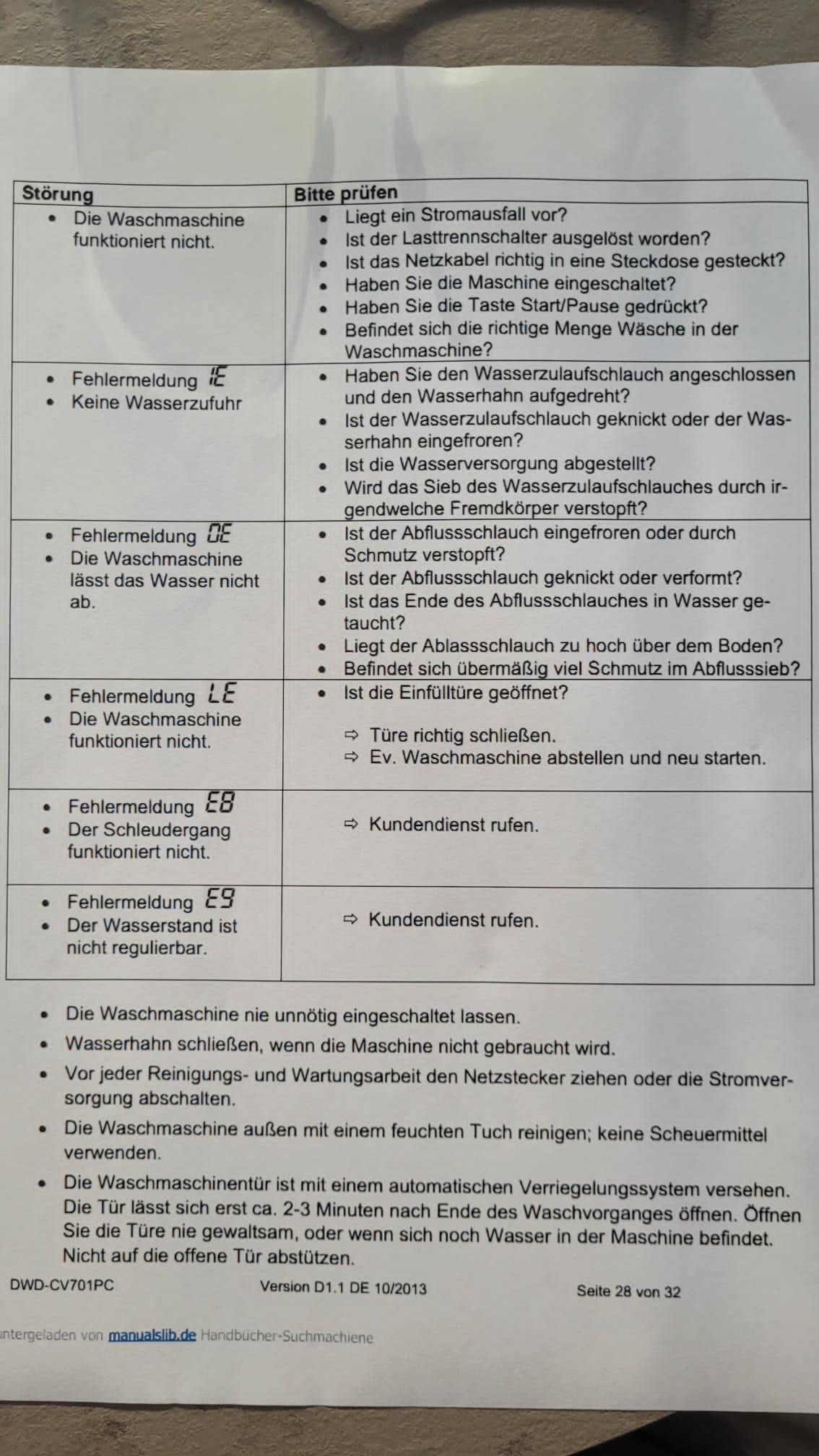

heruntergeladen von manualslib.de
Danke. Aber auch hier die Tastenbelegung anders. Bei meiner ist zb Schleudern die vorletzte Taste

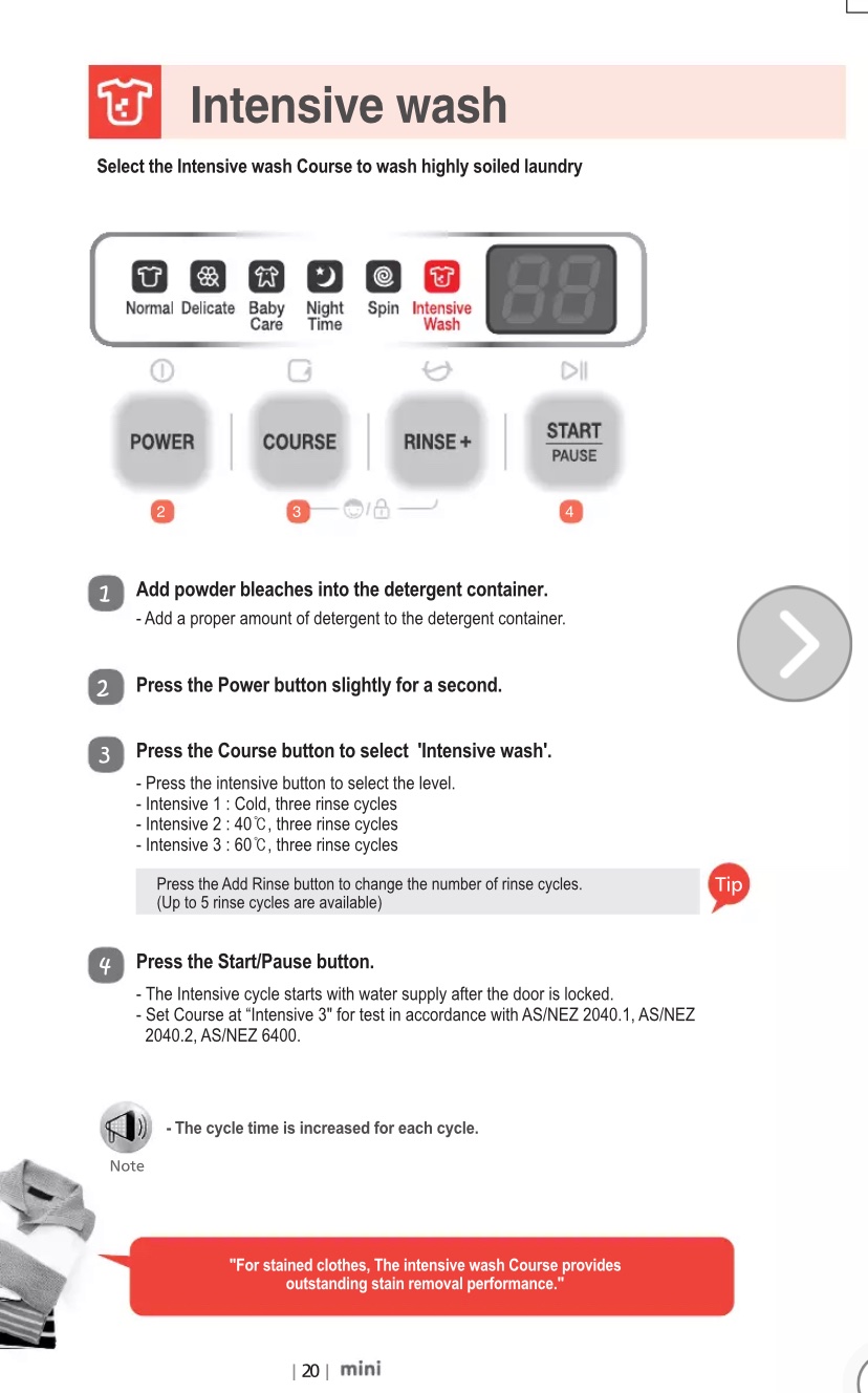

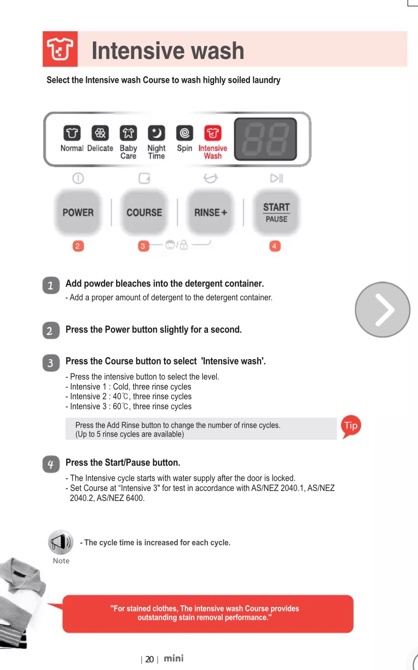

Scheint wohl diese zu sein. Was ich nicht verstehe:
- Press the intensive button to select the level.
- Intensive 2 : 40 C, three rinse cycles
- Intensive 3 : 60 C, three rinse cycles
Welcher Knopf ist da gemeint ?
