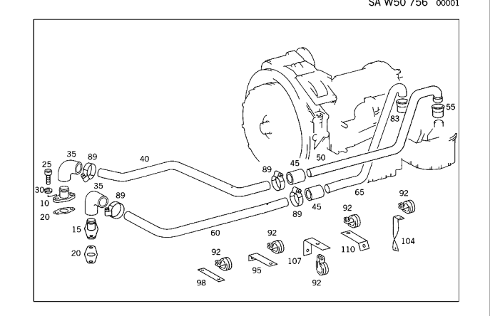

Es ist ratsam, die VIN-Nummer anzugeben, bei der MK-Serie (BM650) mit dem 5HP-500 ZF-Getriebe sieht das Kühlsystem so aus:
