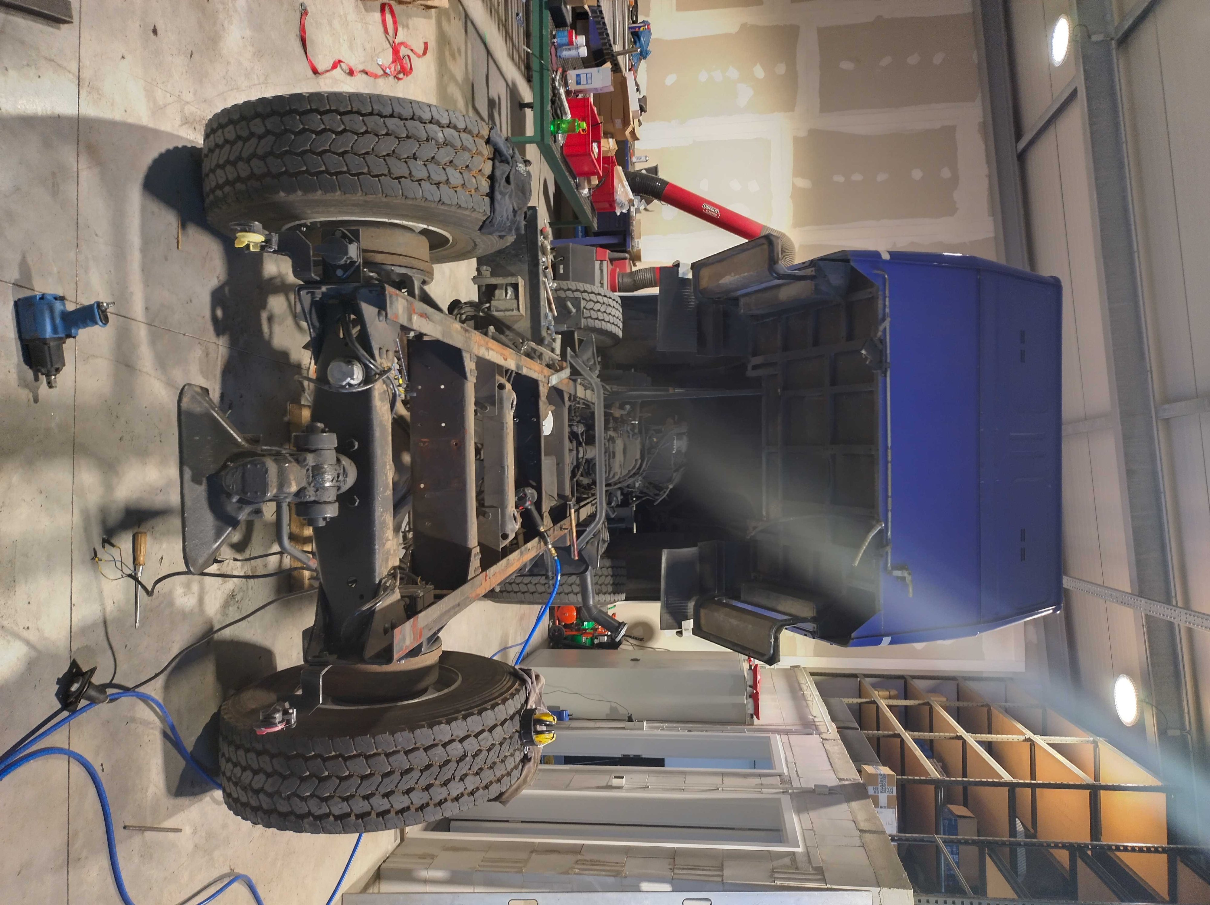

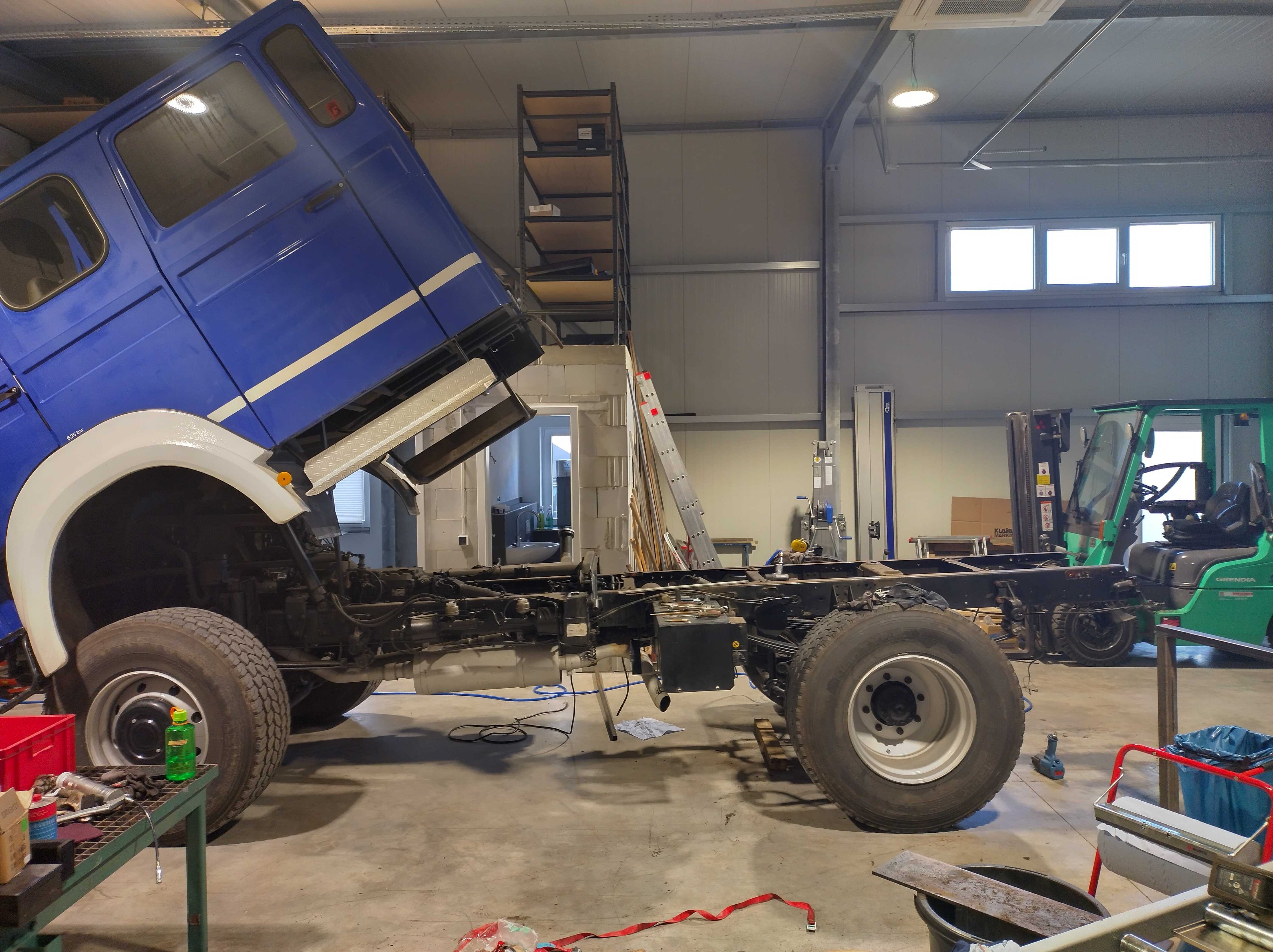

So sieht es momentan aus:
Bis Später :rock:
