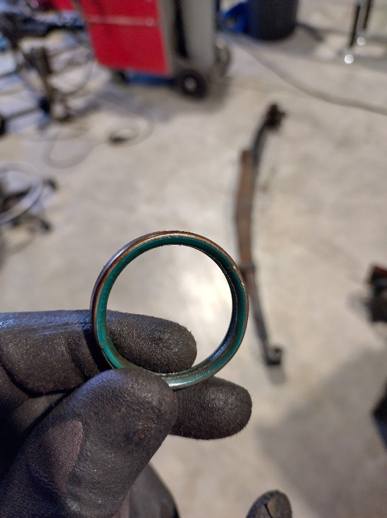

Wo bekomme ich diese Dichtringe her?
Bolzen Blattfeder hinten IVECO 90-16, sitzt in der Federaufnahme:
Dichtringe Blattfederbolzen
IVECO 90-16 ex THW
IVECO 90-16 ex THW

Hallo Christian,
ggf. kann ich helfen. Sieht das bei deinem Fahrzeug so aus wie auf dem Bild? Das ist das einzige, was ich im Iveco Teilekatalog finden konnte. Ich denke, es handelt sich um Position 11 - eine Unterlegscheibe, auf der der Dichtring sitzt. Ein hundertprozentig sicher bin ich mir aber nicht.
Gruß Sebastian

Evtl bei der nächsten Hydraulikbude ?

Hab was gefunden, scheint nicht so gängig zu sein:
Wellendichtring 35 x 42 x 5,5 BOF
Herstellernummer: 024.039-00A
EAN-Nummer: 4044407022117
passend für IVECO
OE-Vergleichsnummer
IVECO 042001982 42001982
OEM-Vergleichsnummer
DT Spare Parts 711171
FEBI BILSTEIN 28801 40832
ST-TEMPLIN 041000860000
Technische Daten
Höhe [mm]: 5,5
Gewicht [kg]: 0,006
Außendurchmesser [mm]: 42
Innendurchmesser [mm]: 35
Bauart Radialwellendichtring: BOF
Konnte bei LKW-Teile24 welche bestellen.
Euch trotzdem vielen Dank!
