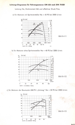

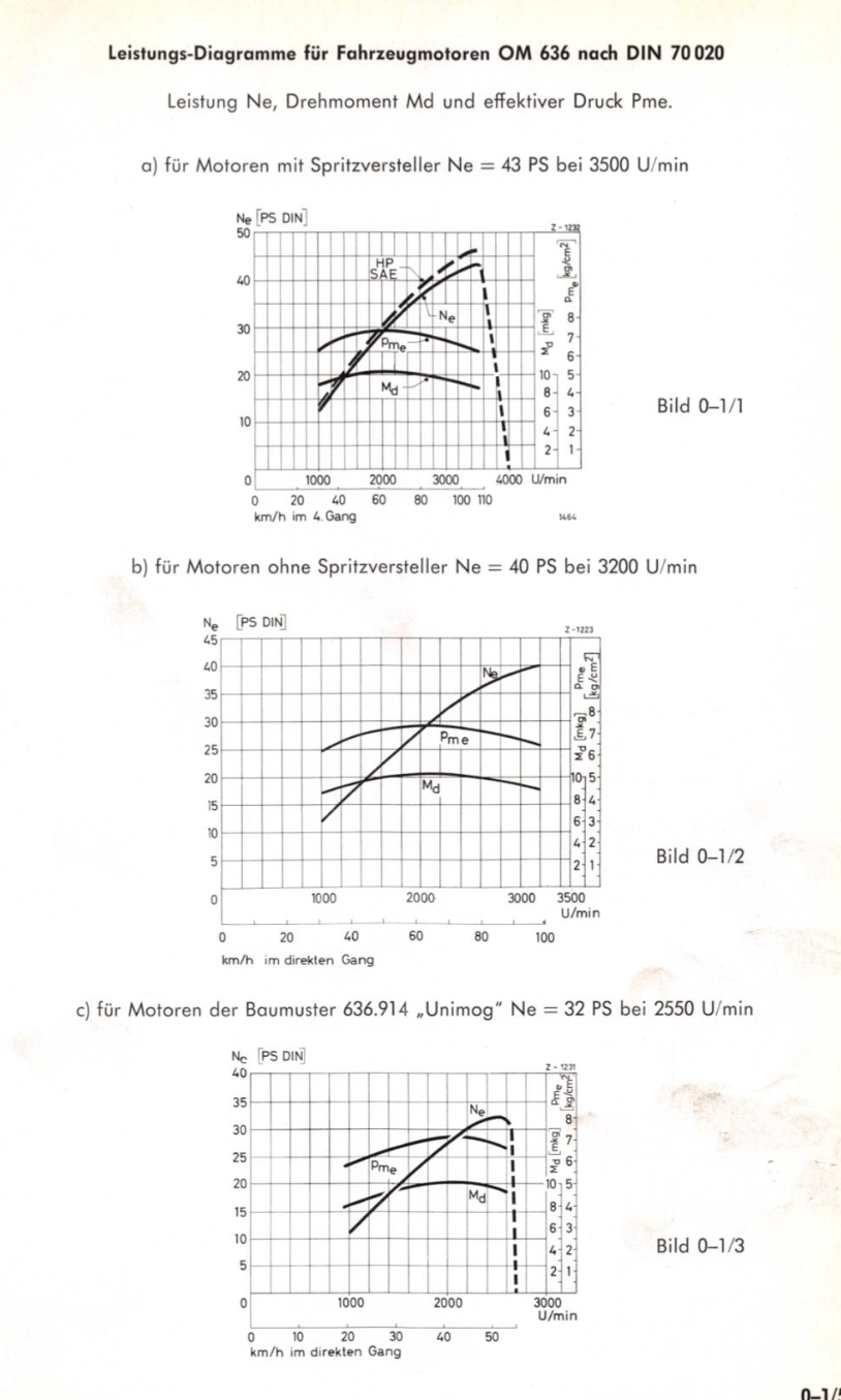

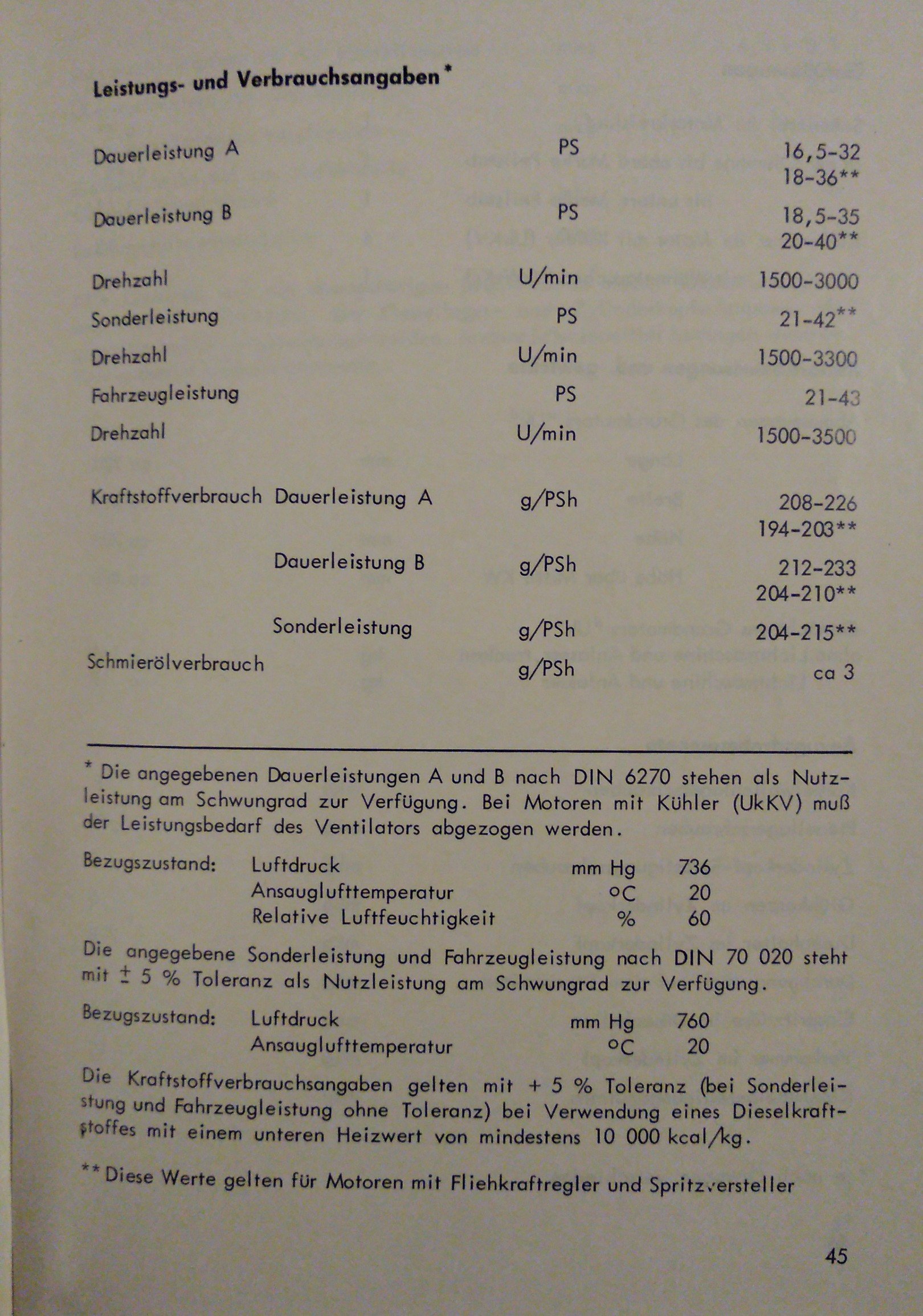

#5 Beitrag von MartinK » 2022-09-23 20:12:29
Hallo, in meiner Betriebsanleitung vom OM636 vom Januar 1968 für die Motoren 636.917 000 (pneumatischer Regler ohne Spritzversteller) und 636.917 001 (Fliehkraftregler mit Spritzversteller) habe ich diese Angaben gefunden.
OM636 Leistungs- und Verbrauchsangaben
Gruß, Martin

#6 Beitrag von Kami » 2022-09-23 20:35:11
Vielen Dank,
das ist genau das was ich gesucht hatte!

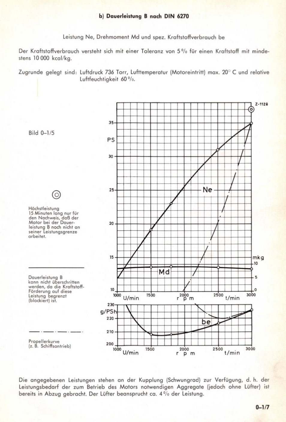

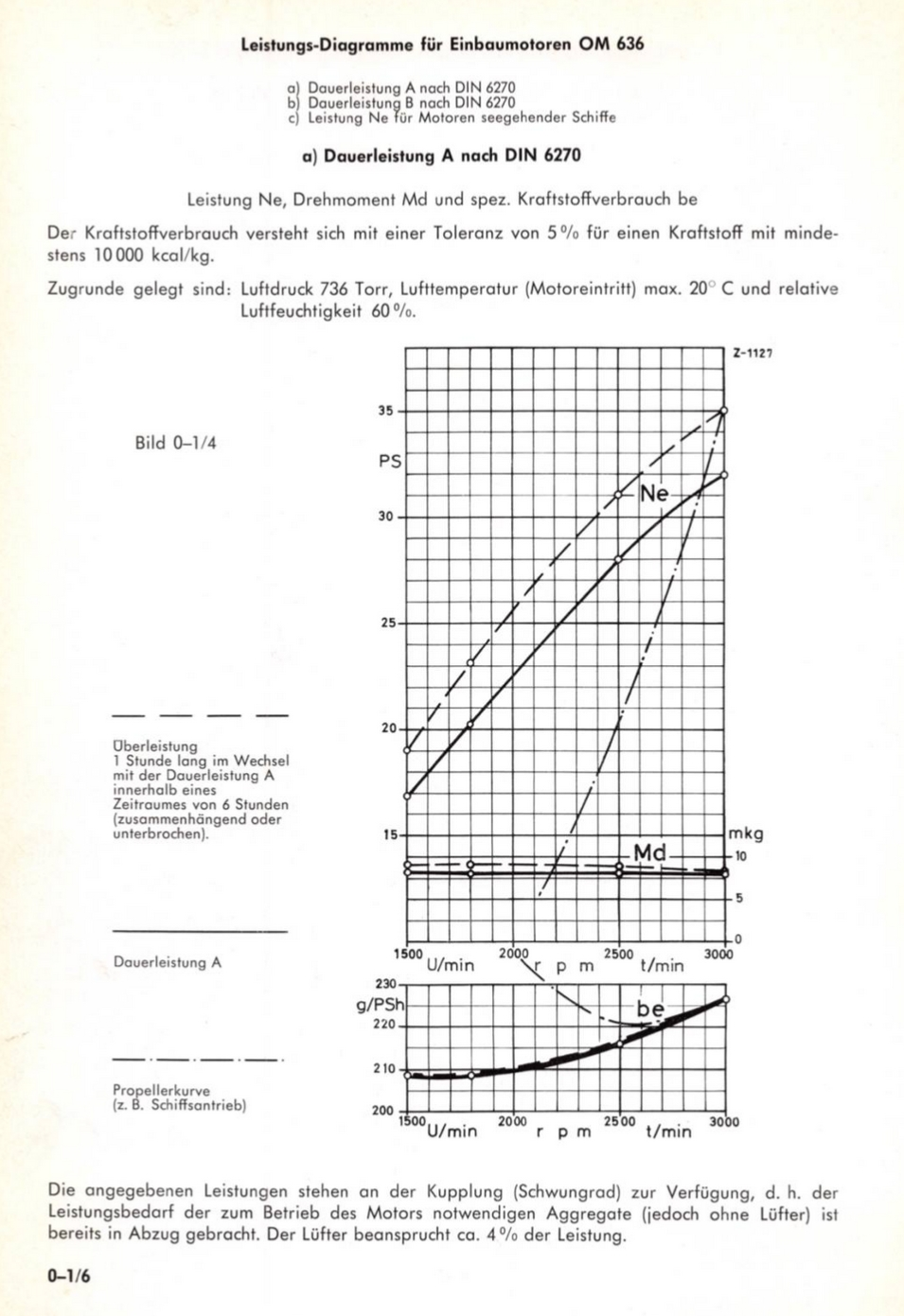

#7 Beitrag von MartinK » 2022-09-23 20:42:27
Das gab es auch noch:
