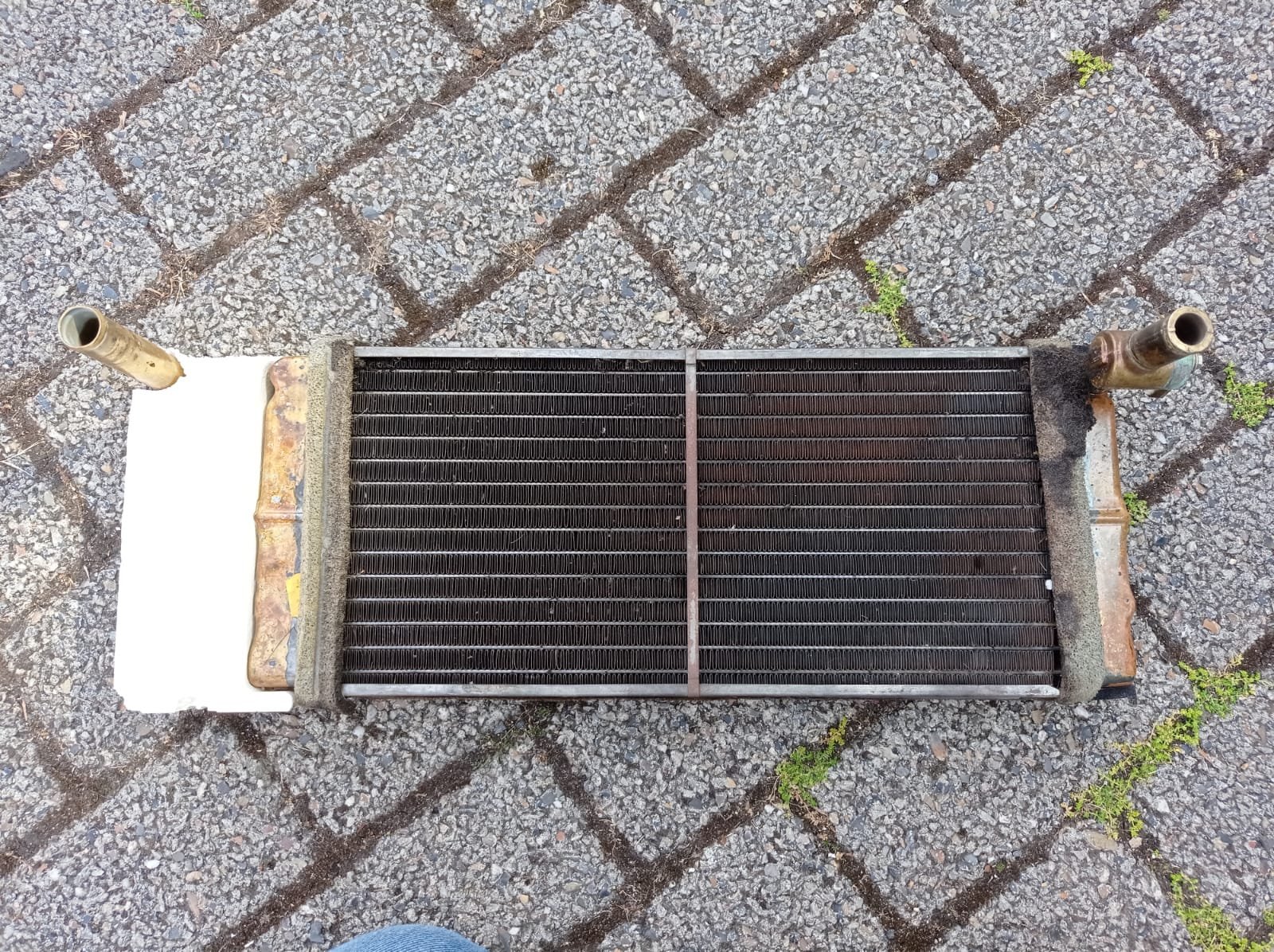

Re: 1017A Kühlwasser tropft unter dem Armaturenbrett
wäre ich gestern Abend nicht beim Kinder ins Bett bringen selbst eingeschlafen, hätte ich gestern Abend ausführlich geantwortet. Nun also etwas in Kurzform:
Ich durfte mich vor einiger Zeit mit der gleichen Thematik beschäftigen. Nach meinem Kenntnisstand gibt es drei oder vier verschiedene Wärmetauscher, die aber von den Anschlussmaßen identisch sind. Was den kleineren an Netzmaß fehlt, wird durch Styroporklötzchen aufgefüllt. Insofern gibt es in jedem Fall erstmal irgendwie Ersatz. Evtl muss jedoch die Mimik etwas angepasst werden.
Bei mir hat es am Ende jedoch gereicht die O-Ringe im Heizungsventil selbst zu erneuern. Entsprechend habe ich nun einen nagelneuen Heizungswärmetauscher über.
Fotos und die verschiedenen Teilenummern reiche ich nach. Zum Beispiel heute Abend, wenn ich nicht wieder...
Achso, du bist in Hersfeld? Das ist ja von Kassel nicht so elend weit. Wenn man einmal dran war, ist das eigentlich keine lange Aktion. Ggf melde dich einfach mal.
So, nun nochmal der Versuch die verschiedenen Wärmetauscher etwas in Ruhe aufzudröseln:
- Es gibt die 001 835 43 01. Bei mir verbaut, komplett in Messing. Lieferbar? Wahrscheinlich eher nicht.. Wenn du jedoch genauso viel Glück hast, neue O-Ringe rein und fertig. Im Bild am linken Ende des Wärmetauschers das erwähnte Styropor-Formteil.
- Es gibt die 001 835 92 01. Davon hab ich kürzlich noch Einzelstücke in der Bucht gesehen.
- Es gibt die 002 835 08 01. Davon gibts verschiedene Nachbauten problemlos zu bestellen.
Und wahrscheinlich noch mindestens einen weiteren Wärmetauscher. Und eventuell nochmal weitere Teilenummern abhängig davon, ob das Heizungsventil bereits montiert&mitgeliefert wird oder nicht.
Alle drei haben den gleichen Abstand zwischen den Stutzen und inetwa die gleiche Höhe und die gleiche Dicke. Was dem einen an Netzmaß fehlt, hat er dann eben an Rohrlänge und Styropor.
Nummer 1 und Nummer 3 (also vermutlich die älteste sowie die jüngste Variante?) hatte ich hier nebeneinander liegen. Insofern gehe ich wie gesagt von aus, dass sie mit ggf. Anpassung der Mimik für das Ventil jeweils gegeneinander zu tauschen sind.
Nummer 2 und Nummer 3 scheinen sich dann anzubieten für das von Bernhard beschriebene Problem.
Dann mal frohes schaffen! Wird schon nur ein Dichtring sein

Einmal richtig machen. Das alte Teil ausbauen und prüfen. Dann Entscheidung treffen......passendes Neuteil besorgen oder altes Teil überholen.
Dann ist wieder für lange Zeit Ruhe!
Und wenn's vielleicht etwas teurer ist, ich ziehe ein passendes Originalteil dem angepassten, fast passenden Woherauchimmerteil vor.
Alles andere ist Gefrickel, kann irgendwie funktionieren, muss aber nicht zufrieden machen.
