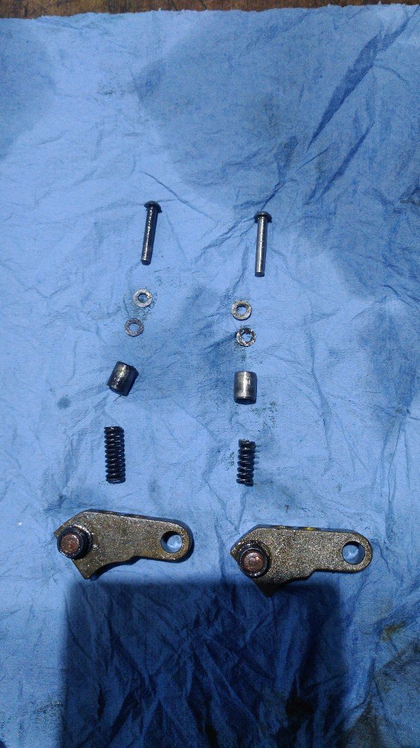

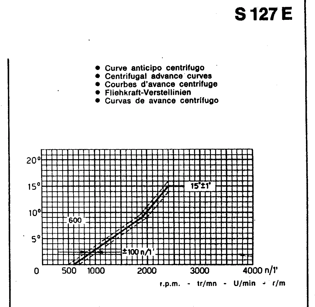

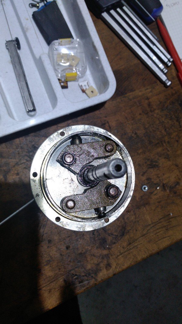

Ich habe die Anordnung der Fliehgewichte exakt Fotografiert und so wieder zusammen gebaut. Der Verteiler verstellt etwa so wie das Diagramm es vorsieht und die angegebene Drehzahl ist nehme ich an die Drehzahl der Verteilerwelle.
Jetzt aber folgendes: der Verteiler dreht doch mit halber Drehzahl der Kurbelwelle. Halbieren sich nicht auch dann die angezeigten Werte? Wenn der Verteiler also 15 Grad Verstellweg des Zündwinkels hat, messe ich an der Kurbelwelle nicht 30?
Der Motor wird dynamisch bei 1000 UPM auf 18 Grad Frühzündung eingestellt und regelt bis 30 Grad Frühzündung aus. Das sind 12 Grad Verstellung Kurbelwelle. Oder was ist an der Kurbelwelle überhaupt angezeigt? Zündwinkel Verteilerwelle oder Zündwinkel Kurbelwelle? Oder was? Das bringt mich etwas durcheinander.

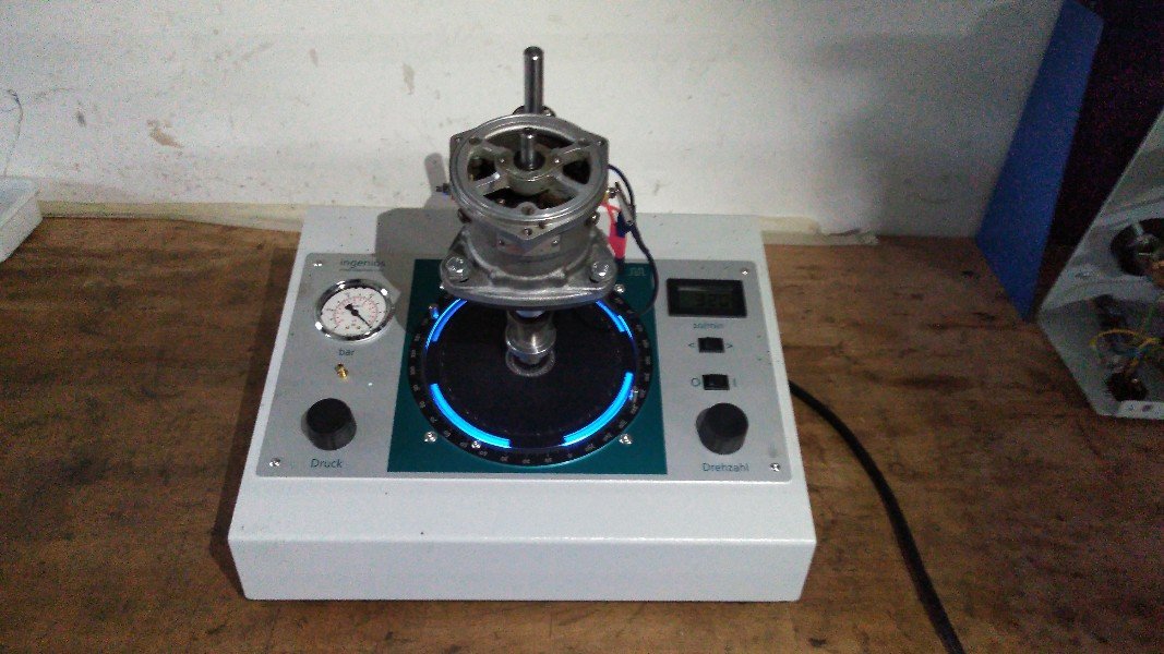

Da der Verteiler auf dem Prüfstand alles macht, was auf dem Datenblatt steht, verstehe ich irgendwie nicht, was das am Motor macht. Die Drehzahl wird halbiert. Und der Zündwinkel?

Die Anleitung habe ich, das Diagramm beschreibt die Verteilerwellendrehzahl.
Dass Der Verteiler mit halber KW-Drehzahl rotiert, hatte ich beschrieben.
Die Frage war: der Verteiler verstellt insgesamt auf dem Prüfstand 15 Grad nach früh. Gemessen an der Verteilerwelle. Wenn der Verteiler aber nur den halben Weg macht (360 Grad) und dabei alle Zylinder mit einem Funken versorgt (aber innerhalb 720 Grad) warum man dann trotzdem keine 30 Grad Frühzündung an der Kurbelwelle misst, sondern eben nur diese 15?
