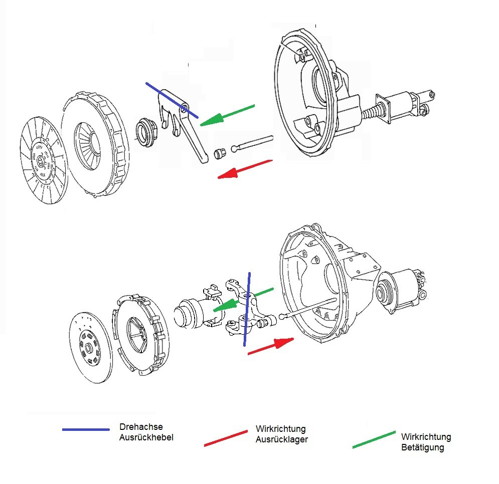

das ist doch nur die Wirkung des Betätigungszylinders auf den Ausrückhebel, die Kupplung wird doch nach wie vor gedrückt.
Bei einer ziehenden Servo kann die Betätigungsstange dünner ausgelegt werden, beim Drücken muss gegen Knickung stärker dimensioniert werden.
Gruß Helmut

in beiden fällen, drückt der kupplungsverstärker, jedoch wirkt die Kraft auf das ausrücklager einmal ziehend und einmal drückend

#4 Beitrag von unihell » 2022-09-21 22:47:26
brezzi hat geschrieben: ↑
2022-09-19 19:36:07
besser nochmal intensiv drüber nachdenken was du da schreibst
Gruß Helmut

oben wirds gedrückt unten gezogen, was ist hier nicht klar?

weil man in der KFZ Technik von einer gezogenen Kupplung redet, wenn wie beim Golf I oder auch II ?, der Kupplungsautomat auf Zug öffnet. Nicht wenn der Betätigungszylinder auf Zug an die Hebelmimik geht.

In beiden Fällen ist die Betätigung gedrückt, wie soll auch eine lose in den Kupplungsverstärker steckende Stange gezogen werden ??
