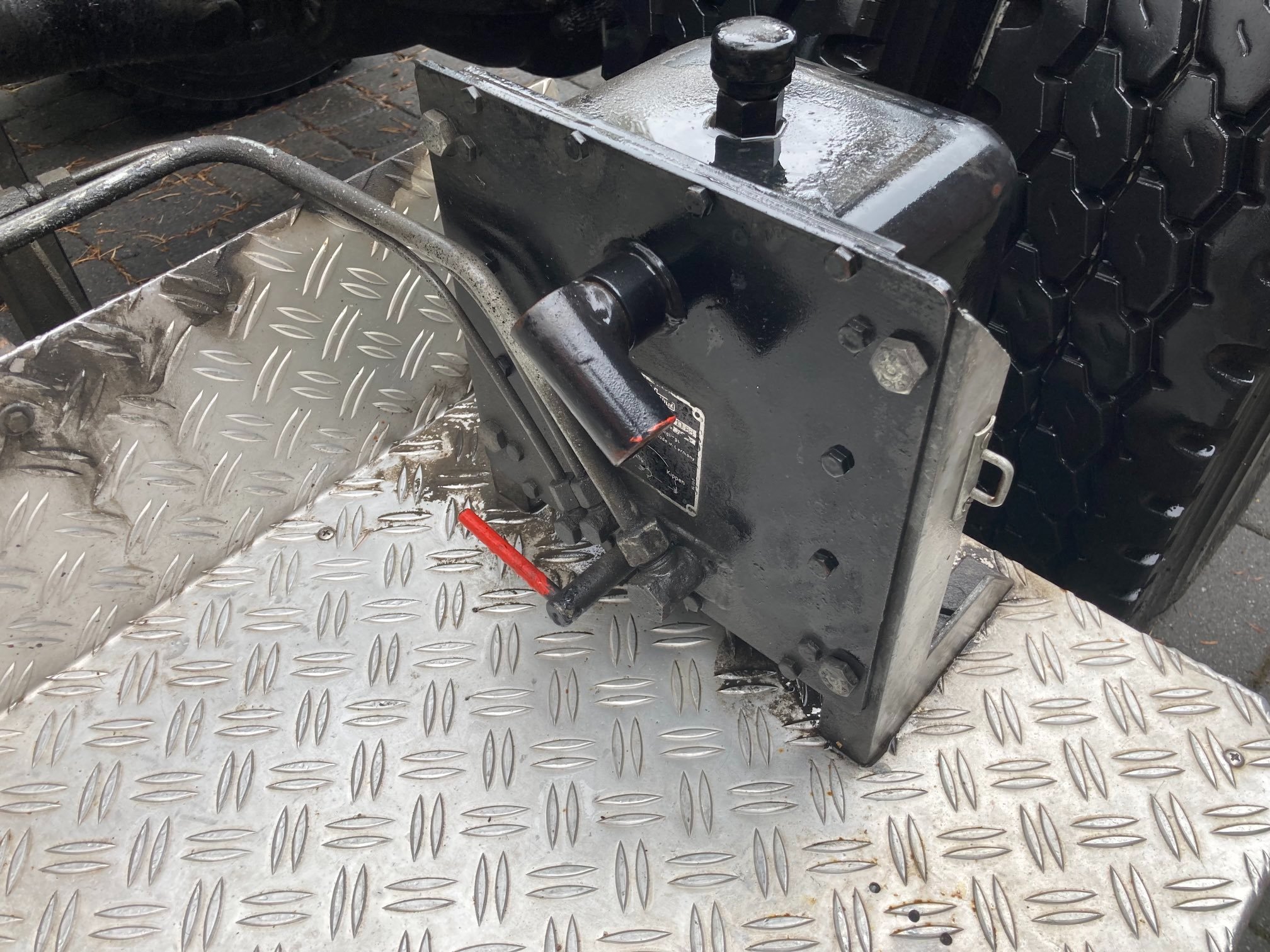

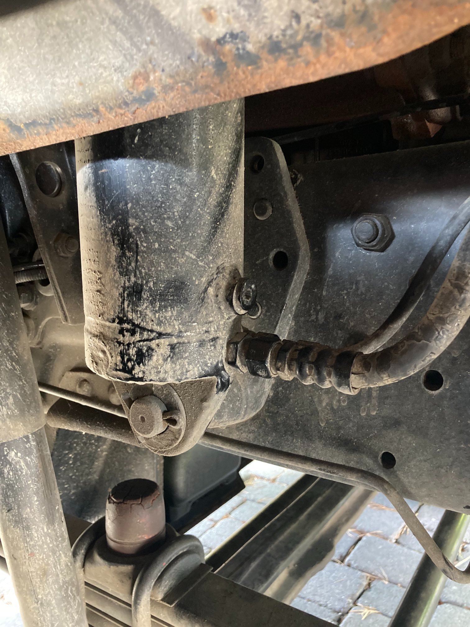

Haa, es geht doch vielleicht einfacher.
Man kommt an die Anschlüsse über das Radhaus ran :D
Jetzt habe ich nur noch das Problem, wie bekomme ich den Schaltknüppel entriegelt?
Gruss Henrik!
