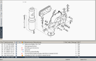

gibt es etwas zu beachten beim Wechsel der Dichtung am Ölkühler des G90 ?
Einfach schrauben auf, abbauen und wieder rein ? Auf dem Bild im Ersatzteilkatalog erkenne ich nur zwei Schrauben, die bis zur Dichtung gehen. Sind das die, die ich als erstes rausschrauben muss um die Baugruppe aus Ölfilterkopf und Ölkühler komplett abnehmen zu können? (Pos. 13 - M8x65 - 3 Stück und Pos. 14 - 4 Stück) ?
Gibt es da ein Drehmoment ?
Danach würde ich noch die zwei kleineren Dichtungen zwischen Ölkühler und Ölfiltertopf tauschen.
Gibt es da noch etwas, was man machen sollte, wenn man das schon mal unten hat? (Außer einem Ölwechsel natürlich)

also die gesamte Einheit ist nun ab. Original war da eine Papierdichtung (oder so ähnlich) drauf. Ich habe nun eine Dichtung der Fa. Elring bekommen. Das ist so eine Art beschichtete Metalldichtung. Die Originalersatzteilnummer laut Ersatzteilzeichnung ist die 51.05901-0088 (asbesthaltige Dichtung). Die war allerdings nicht mehr zu bekommen. Als Alternative habe ich eben die Elring-Metalldichtung bekommen mit der Nummer 51.05901-0139. Sie passt grundsätzlich vom Lochbild, daher gehe ich davon aus, dass sie richtig ist. Könnt ihr mir das nochmal bestätigen?
Frage dazu: Schraube ich die einfach so zwischen die beiden Dichtflächen oder sollte man dazu noch einen Flüssigdichtstoff verwenden?

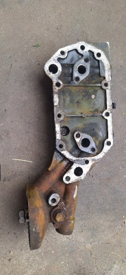

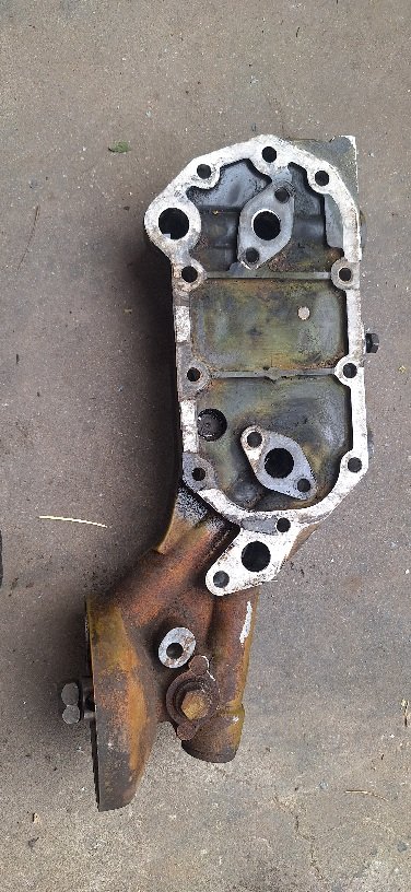

Ich bin gerade dabei, die Dichtung zu ersetzen. Die beiden kleinen für den Ölkühler passen.
Nur die große für das Gehäuse passt nicht. Beide o.g. Nummern zeigen eine andere Dichtung. Mein ET Katalog zeigt aber auch nur die o.g. Nummern. Und mein offizieller MAN Dealer kommt mit der Fahrgestellnummer nicht weiter.
Kann mir bitte jemand die korrekte ET Nummer mitteilen. VIN WVM5650468G036224

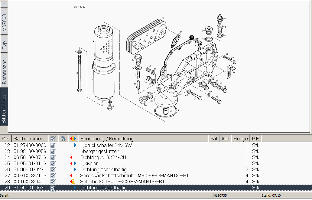

Hallo Jo,
Ich habe dieses Abbildung erhalten,
Die Dichtbeilage (Pos. 26) hat MAN-Nr. 51.96601-0271, wird ersetzt durch MAN-Nr. 51.96601-0545 (20x44x9x0,5-AFOE4, Asbestosfrei)
Die Dichtbeilage (Pos. 29) hat MAN-Nr. 51.05901-0081, wird ersetzt durch MAN-Nr. 51.05901-0093
Gruß Eugene.
