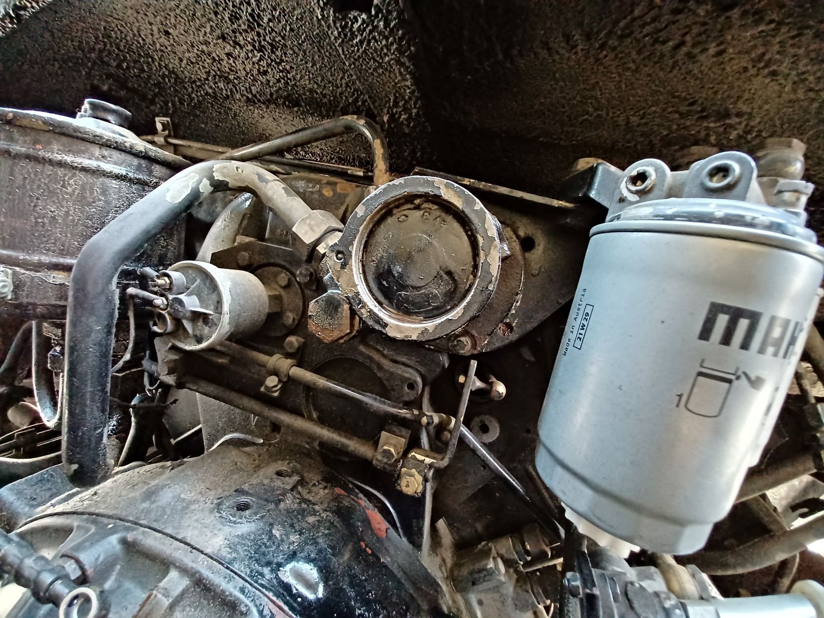

Hallo Leute,
ich hab mal wieder ein Problem und hoffe, Ihr könnt mir helfen. Offensichtlich ist die Servopumpe an der Rückseite undicht. Wie kann ich das beheben? Welche Ersatzteile brauche ich? Viel Dank für Eure Hilfe
Arnulf
Arnulf

leider melden sich weder der freundliche ZF-Händler um die Ecke noch DaPo auf meine Frage nach einem Rep-Satz. Ich habe jetzt den Sprengring entfernt. Wie kann man den Deckel ausziehen? Der scheint ziemlich fest zu sitzen. Danach will ich den (hoffentlich erhältlichen) O-Ring, der dahinter verbaut sein soll ersetzen oder mit Curil abdichten.
Spricht was gegen dieses Vorgehen? Hat jemand einen Tipp?
Vielen Dank
Arnulf
Vielen Dank
Arnulf

Re: Deutz 192 Servopumpe undicht
Mache das Vernünftig und lasse das Curil u.a. , dort sinnfreie , Muumpe weg .Demettloch hat geschrieben: ↑2022-09-19 19:47:31Hallo,
Vielen Dank
Arnulf
ich habe die Servopumpe erts mal ausgebaut. Der Deckel ging nur mit Druckluftunterstützung raus. Der Tipp mit dem spitzen Schraubenzieher funktioniert definitiv nicht: der Deckel ist zu dick.
Ich habe die Dichtungen jetzt ausgebaut und bei einem Hydraulikservice bestellt. Hoffentlich kommen sie bald.
Weiß jemand, ob zu der Feder, die den Deckel führt auch eine Kugel gehört?
Arnulf
Arnulf

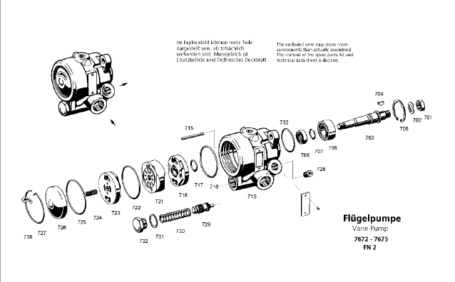

Laut ZF sieht die zerlegte Pumpe 7673 955 154 so aus: Dichtungen Reparatursatz ZF NR. 7673 633 010 (FIAT-IVECO NR. 42487446, MAGNA-STEYR NR. 615.00.13.0707/8070254)
Hintere Dichtung (Pos. 725) ZF NR. 0770 026 088
Gruß Eugene.
Gruß Eugene.
