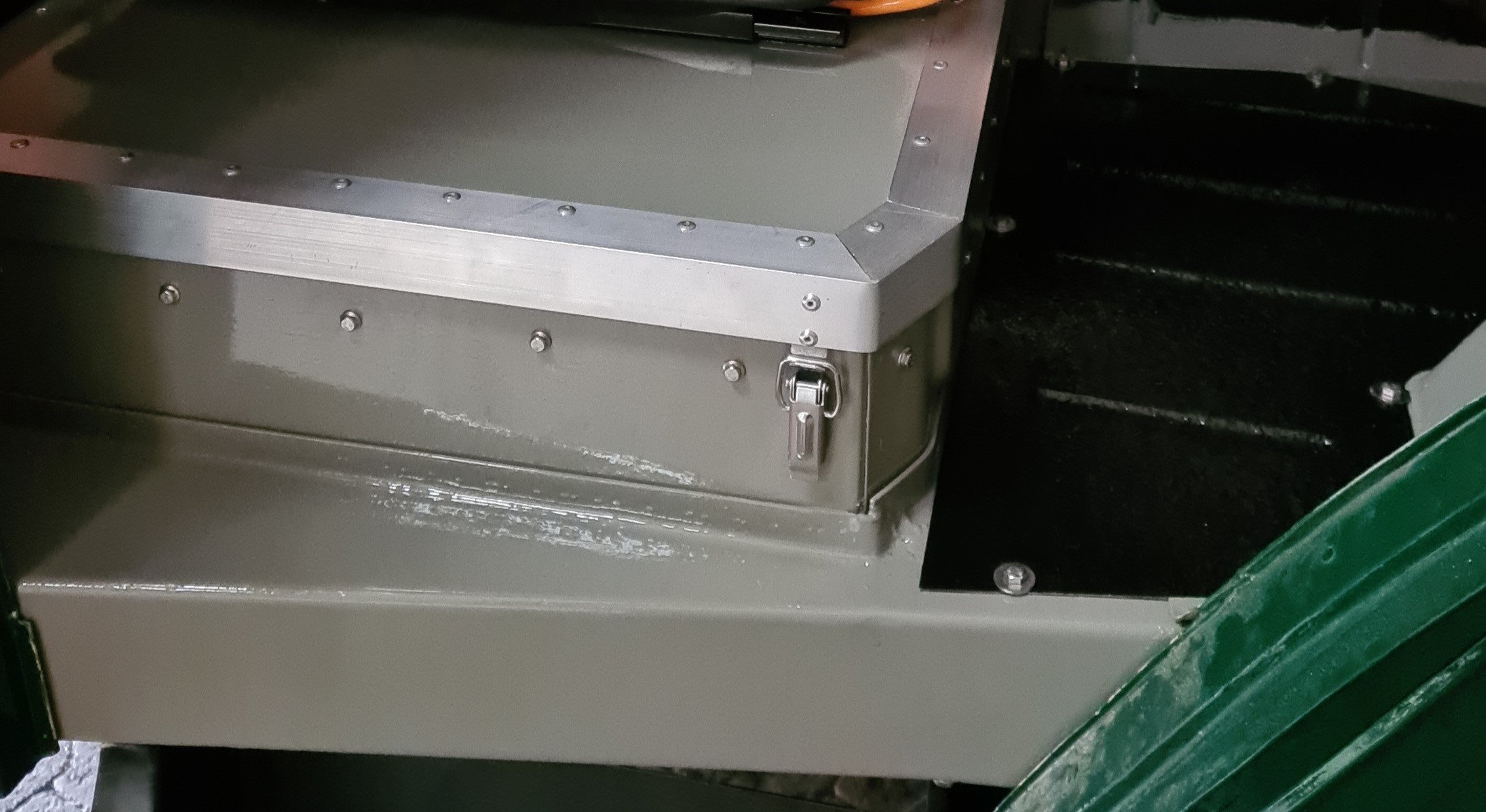

natürlich hab ich die sufu benutzt aber das passt alles nicht.
Ich suche die Innenraumfarbe der Magiren die ursprünglich im Zivilschutz gelaufen sind. Ich habe alle möglichen RAL Töne bestellt. Khaki, Kieselgrau, steingrau, silbergrau. Nix passt. Aber so gar nicht. Und beide Mercure haben exakt die gleiche Innenfarbe.
Jemand nen Tip?

Farbfächer vom Lackfuzzi sollte Klarheit bringen.
Re: Magirus Mercur 125 Innenraumfarbe
Ich habe mit dem Farbfächer ( RAL K5 Classic ) die Farbe RAL 7003 Moosgrau ermittelt, kommt auch dem Original sehr nahe.
Ob die RAL 7003 Farbe zu 100% die Originalfarbe ist, das weiß ich allerdings auch nicht.

Einfach zu einem Fachbetrieb mit Muster hingehen und die Farbe mischen lassen

Mit dem Auto oder Originalmuster bei zum Beispiel Brillux vorfahren/ in den Laden gehen, um das Farbtonauslesen mit Lesegerät (Spektralanalyse) bitten, Farbe kaufen. Das auslesen ist kostenlos.
Das menschliche Auge kann bis zu 2 mio Farbtöne unterscheiden, deshalb immer ganze Flächen beschichten. Sonst sieht man die Ausbesserungen (Charge, Töntoleranz).

Also, Ral 7003 Moosgrau passt perfekt. Tausend Dank!
Isabelles Mercur hat heute nach 16 Jahren Abmeldung Tüv bekommen und ich freu mir ben Wolf.
