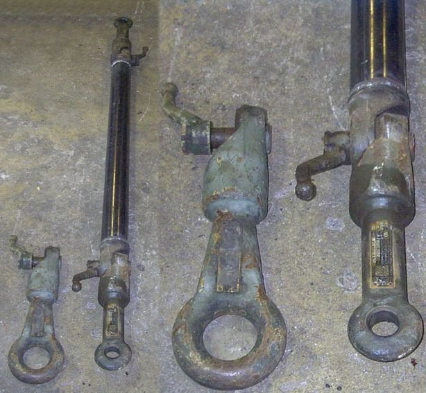

da wir in den letzten Jahren meistens zusammen mit einem anderen Unimog unterwegs sind, der hinten noch die original NATO Hakenkupplung montiert hat, wollte ich für unsere zerlegbare Abschleppstange auch wahlweise einen Ansatz mit Natozugöse anfertigen und hatte diese Zugöse recht günstig entdeckt:
https://www.ebay.de/itm/174407298784
Ich habe mich grob verschätzt.
Soviel massives Eisen habe ich noch nie für 30 € erworben - doppelt so schwer, wie der ganze Rest unserer dreiteiligen Stange - wohl noch aus einer Zeit, wo an Eisen kein Mangel geherscht hat.
Verlegene Grüsse
Rolf

das ist eine Wechselzugöse für Anhänger.
Der Schaft gehört in eine quadratische Einschweißhülse.
Ich hätte mir entweder eine BW-Abschleppstange besorgt,
und eine zivile Öse eingeschweisst,
oder aus Zugösen vom Einachsanhänger der ersten Generation was gebaut.
Z.B. so, wie ich vor 20 Jahren:

ich habe aus zwei sehr günstig gebraucht erworbenen Übler Vario 5t Abschleppstangen:
https://osth-shop.de/shop/sonderposten/ ... rot-183-3/
eine dreiteilige 3 m lange verstärkte Version mit normalen 40mm Lkw-Zugösen geschweisst, die in 5 Teile zerlegbar und damit ganz gut verstaubar ist.
Gebraucht haben wir sie - Gott sei Dank - noch nie.
Eine typische "besser als garnichts" Version, die wir seit unserem (fast) Motorschaden in Usbekistan mit uns rumschleppen.
Auch wenn wir auch sonst noch viel dabei haben - u.a, ein komplettes Vorgelegeinnenleben - die neue NATO Öse bleibt ganz sicher als einmaliger "Kurioskauf" zuhause. Die ist wirklich sowas von zu schwer. Man konnte es dem Packetboten schon von Weitem ansehen. Manchmal haut man eben auch mal ordentlich daneben.
