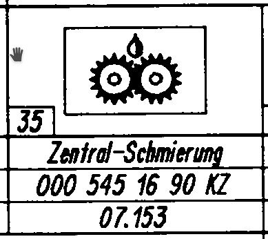

Bin Grade auf der Überführung meines MAN 11.168. jetzt ist folgende Lampe angegangen. Weiß jemand was das ist? Themperaturen sind OK.
Es geht um die weiße

Moin,.nach dem Symbol würde ich auf Getriebe Ölstand tippen...wissen weiß ich das nicht.
Wäre mir aber neu,das ein mir bekannter Lkw dafür eine Warnleuchte hat....wie soll das auch gehen während der Fahrt....

Das hatte ich auch erst gedacht macht aber keinen Sinn...

Zentralschmieranlage?

Bei Mercedes-Benz:

Wenn er keinen Kipper oder hydraulische Anbaugeräte hat, dann würde ich auf Zentralschmierung tippen.

Normalerweise, Zentralschmierung.
Lampe an .... heißt ..... er schmiert gerade.
Sollte nach kurzer Zeit wieder ausgehen
Fettfüllung im Vorratsbehälter überprüfen, daß der nicht leer wird.
