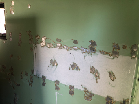

Liebe Gemeinschaft,
eine kurze Frage zur Spachtelwahl beim Alu-shelter: Universal- oder Alu-Spachtel? Wenige Löcher (2-3) sind bis zu 50cent-Stück groß.
Vielen Dank.
Freundliche Grüße,
Sven

Ich habe bei mir ganz gewöhnlichen 2K-Fahrzeugspachtel benutzt.
Ging problemlos bei kleinen und größeren Löchern.
Bei den etwas größeren helfen 2 Schichten..
Achtung viel hilft nicht viel :) das Zeug schrumpft und reißt wenn man es über treibt.
(Was ich höchstens zu Testzwecken getan habe :-D)
Is halt immer was :)

Warum Alu-Spachtel? Auf Deinem Bild sehe ich nur Löcher in der Innenseite der Wände. Ist die denn aus Aluminium?
Ja,die FM 's haben ein alu-schaum-alu Sandwich.
Hallo Pirx,
entschuldige, aber ich komme erst jetzt zum Antworten. Wie unten schon beantwortet, ist das Material Alu. Daher überlege ich, ob Alu-Spachtel nötig ist. Ich hörte, er sei härter. Dadurch stabiler, allerdings auch schwerer zu schleifen. Wenn’s reicht, nähme ich auch Universalspachtel - nur kann ich das nicht genau beurteilen.

der Alu-Spachtel fällt bei größeren Schichtstärken vermeintlich nicht so stark ein, weil das Alu im Spachtel nicht schwindet beim abbinden (reagieren). Das Aluminium ist also eher ein Füllstoff.
Meine Erfahrung: tiefe Dellen und Löcher mit einfachem 2-K Füllspachtel vorlegen, mit einfachem 2-K Feinspachtel nachspachteln. Lässt sich besser schleifen als der Alu Kram und hat ja auch keine Korrosionsschutzrelevanz.
